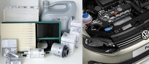

Расходные материалы:
03C 115 561D — Фильтр масляный
N 911 679 01 — Пробка сливная с прокладкой (обратите внимание, она с внутренним TORX, а не болт!)
Elring 243.205 Кольцо уплотнительное сливной пробки (из алюминия)
036 129 620J — Фильтр воздушный
6Q0 201 051 J — Топливный фильтр с регулятором
6Q0 820 367 B — Фильтр салона
6Q0 819 653 — Фильтр салона угольный
6Q0 819 647 — Рамка корпуса салонного фильтра

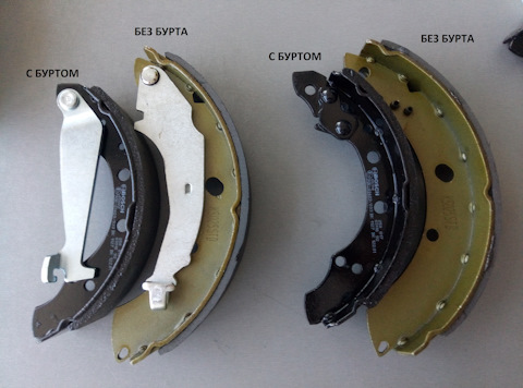

1J0 698 525 B — Колодки тормозные задние барабанные
