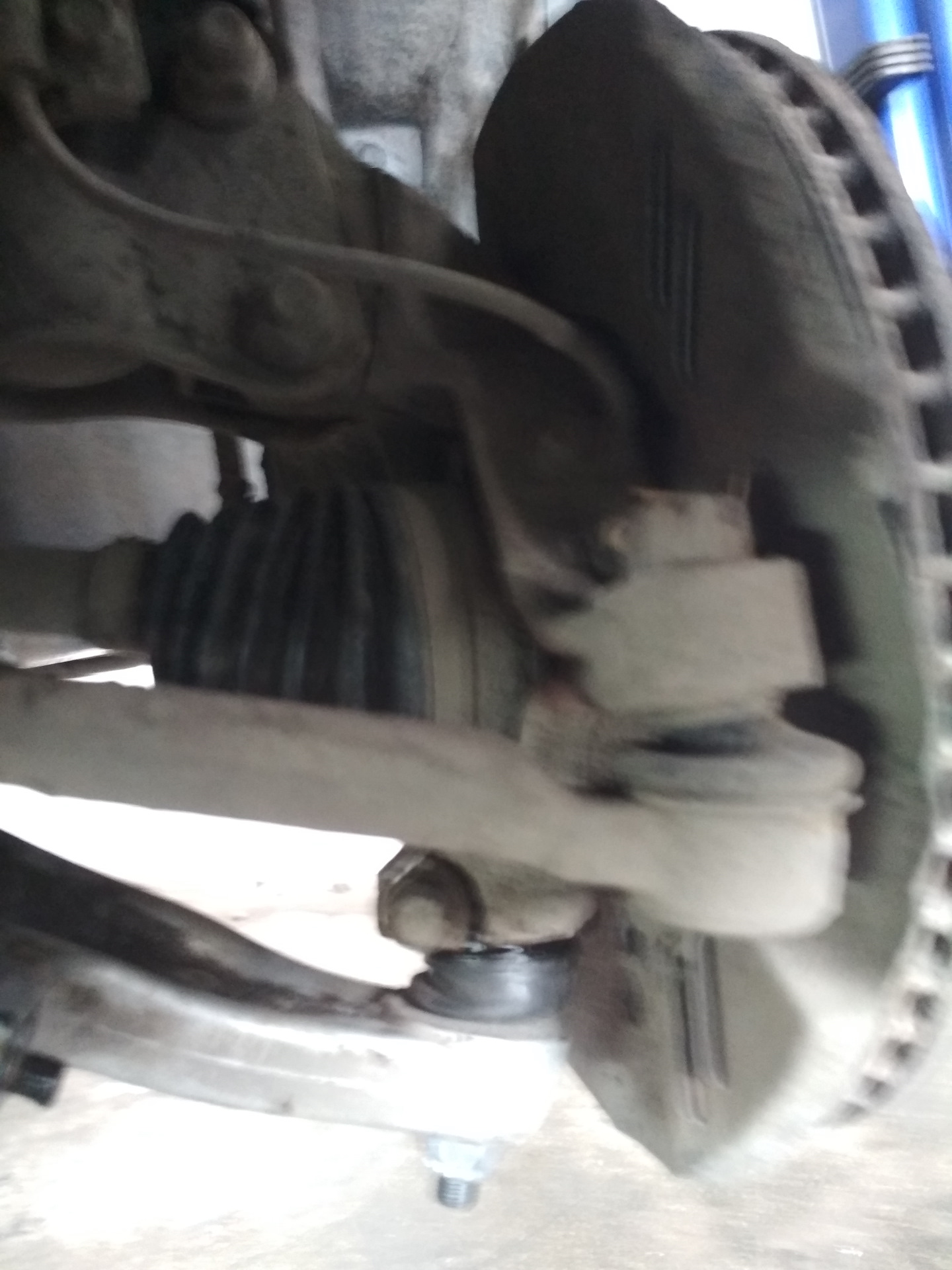

На диагностики поехал только из-за того что по щебенке был легкий стук, он был еще с лета, и я не сильно обращал на него внимания и ссылался что рейка тарабанит, у всех же так.
Ну и тут заезжаю я к своему хорошему другу чтобы подергать рычаги посмотреть что там все таки тарабанит, и я был приятно в ах**е. Колесо водительское как на китайской игрушечной машинке в разные стороны болтается, пассажирское по живее. я был в шоке, в итоге вердикт наконечники рулевых турецкие в гавно, шаровые турецкие в гавно, сайленты грешить не могу оставлял б/у от контрактного рычага, маленькие передние сайленты один начал аж полировать свой металл, большие были немного с трещинами но я их тоже заменил, втулки естественно под замену, а вот стойки стаба покупал CTR, и это единственный элемент который не нужно было менять. Все таки нужно внимательно подходить к мелочам по ходовой.

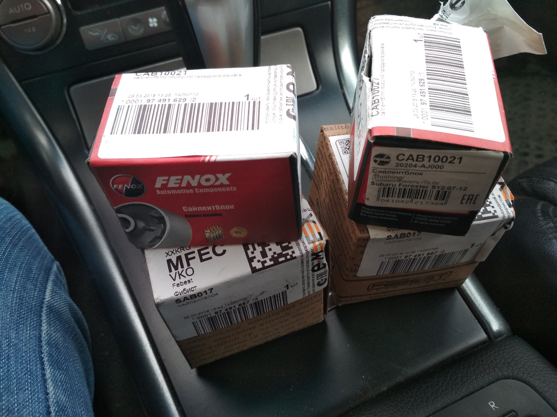

Заказывал все с сайта EMEX:
CTR CBSU-3 опора шаровая 2шт — 5838тг
CTR CESU-6 наконечник рулевой 2шт — 6837тг
Subaru 20414-AG070 втулка стабилизатора 2шт — 1939тг
Fenox CAB10021 сайлентблок передний переднего рычага 2шт — 3629тг
Febest SAB017 сайлентблок задний переднего рычага 2шт — 4790тг
Subaru 20540-AA090 болт эксцентрик 2шт — 2684тг

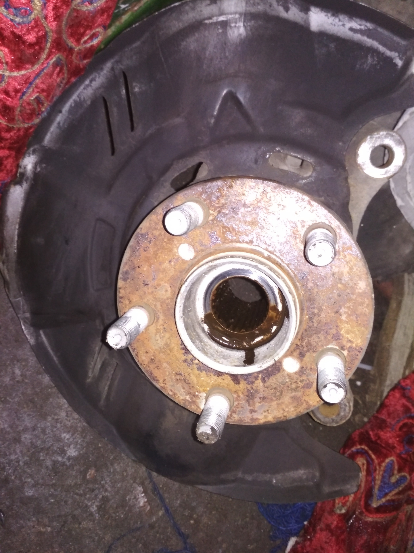

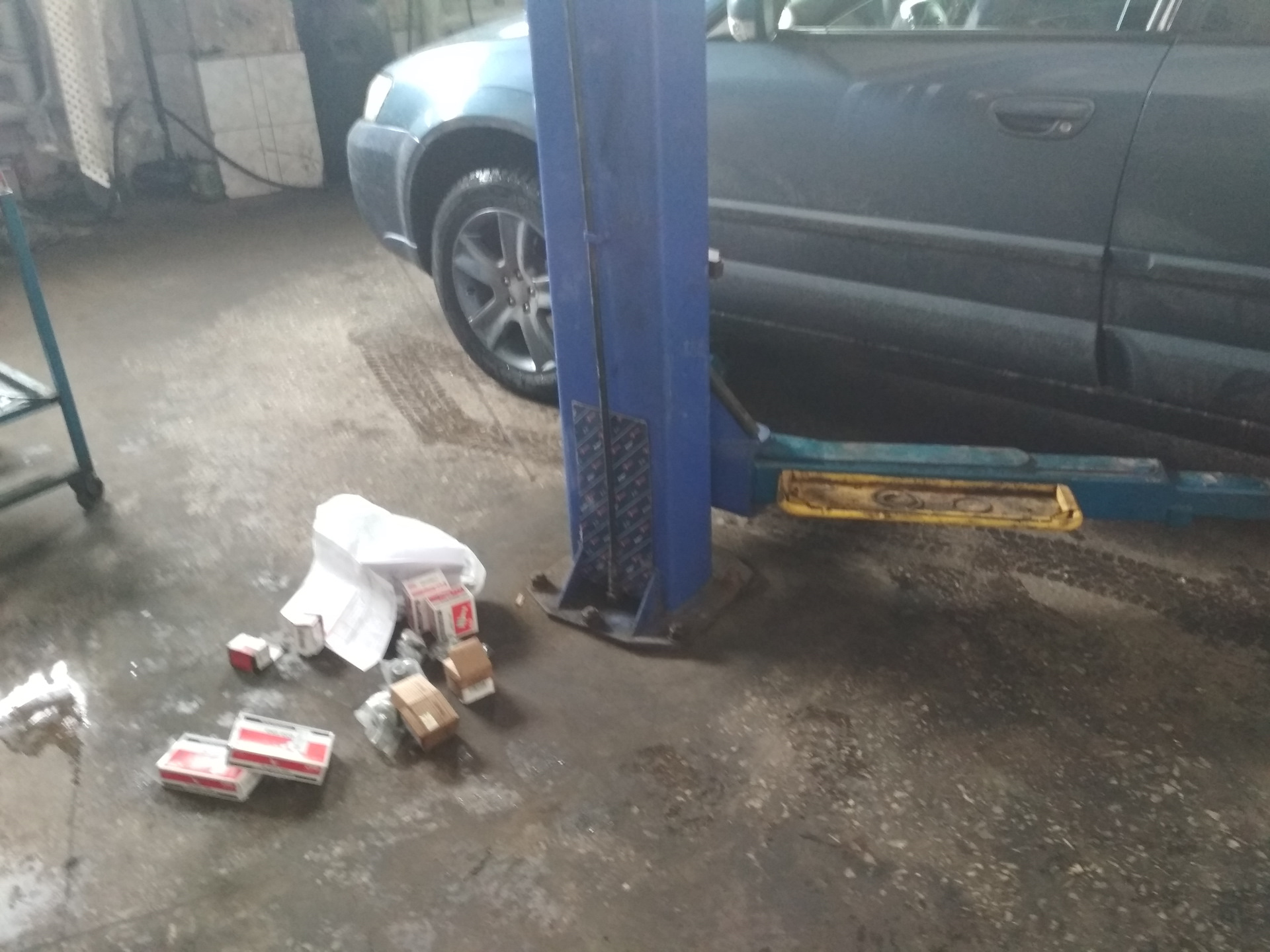

После того как я приехал на сервис, сняли шаровую и увидели трещину на ушке где держится шаровка, после снятия стукнули и естественно она отвалилась.
Кое как нашел Цапфу в городе, ценик просто трындец 18тысяч с полу дохлым подшипником.
Плюс к затратам ЦАПФА 18.000тг

Это оригинальная цапфа? В первый раз вижу такое
Да родная цапфа
Мммда, хорошо что не натрассе лопнуло.
