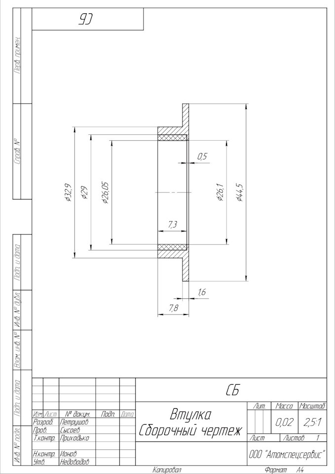

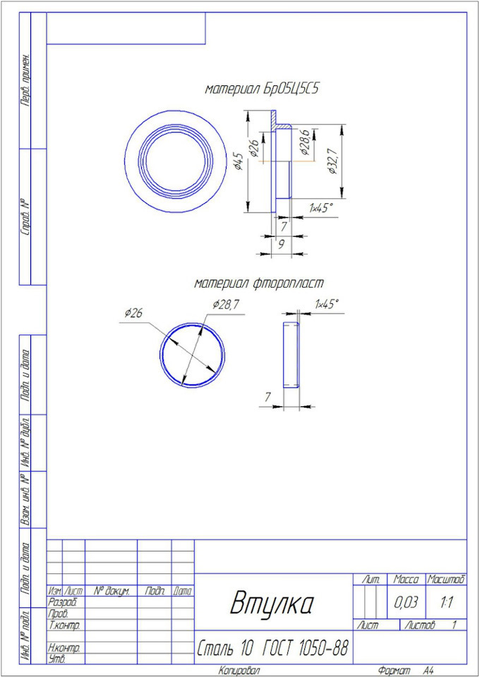

Добрый день всем!) Подскажите пожалуйста, кто ставил втулку рулевой рейки? есть у кого размеры? 25,50/34,40/31,64*7,10/7,10 тип — случайно не эти размеры у нее?
Рекомендую почитать как руль ведет себя после установки. Недавно выложил БЖ "втулка для рейки или "ОБРУЧАЛЬНОЕ КОЛЬЦО — НЕ ПРОСТОЕ УКРАШЕНИЕ". Если ставить то наверное от Ниссан НОТЕ, но тоже нужно поспрашивать, те кто ставил эту втулку, руль не будет тугим.
Комментарии 8
ставил, но снимать для замера не хочется.
Погугли, здесь несколько вариантов проскакивало, народ мерил и сам делал.
Пытался найти но что то не нашел :(
Вечером скину все размеры, главное напиши в личку, ато и забыть могу, как раз дома лежит втулка и штангенциркуль есть)
Хорошо) спасибо)
Напишите пожалуйста размер)
