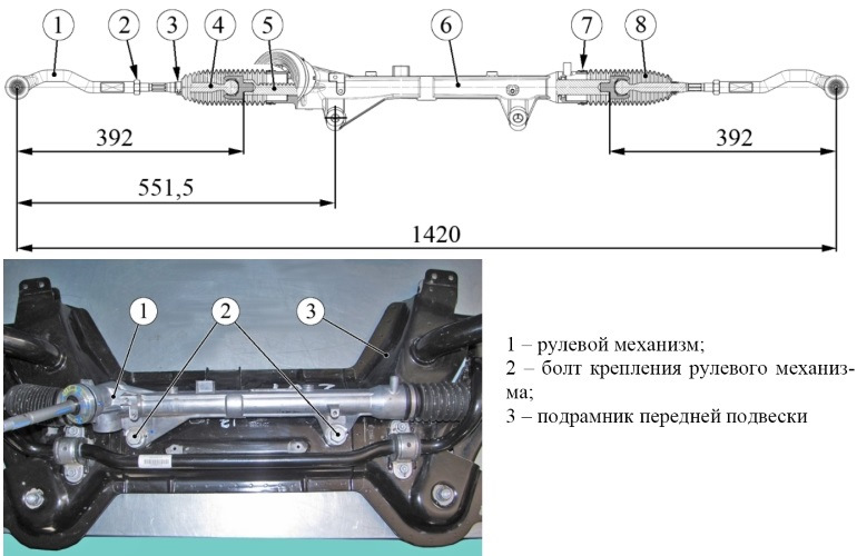

Сегодня был у дилера как раз по проблеме дерганий робота и прочих мелочей. Заменили втулки на стабилизаторе, прошили приборку по предписанию (не знаю какое именно предписание, по словам инженера, выходило месяца полтора назад), приборка стала лучше работать. Цифры стали четче что ли, исчезло мерцание цифр в режиме дополнительной настройки (при обнулении параметров). По этому письму и предыдущему (болты на стойках), заказали запчасти для замены, сказали через 1-2 недели пригласят на замену. Выяснил одну интересную деталь, предписание обязательно для исполнения, а вот информационное письмо нет, только если в машине наблюдаются симптомы описанные в конкретном информационном письме, тогда делают.
Еще важное по замене втулок, мне первый раз, неделю назад, втулки мазали, сегодня увидел, что на рулевой слетели чехлы рейки рулевого механизма с обеих сторон, хотя они там хомутами прижаты, так вот, если при замене втулок, стабилизатор вертят или поворачивают, или еще что (для того чтоб удобно было их снимать), то эти чехлы слетают потом (почему я не понял), и мне их назад ставили и закрепляли. Посмотрите у себя кто с втулками возился, чехлы не по слетали.
Хотя мне кажется, чтобы они слетели, надо болты крепления рулевого механизма отпускать и его проворачивать, иначе они не могут слететь (а может так и делали первый раз, просто я не понял). Вообщем смотрите у себя.
