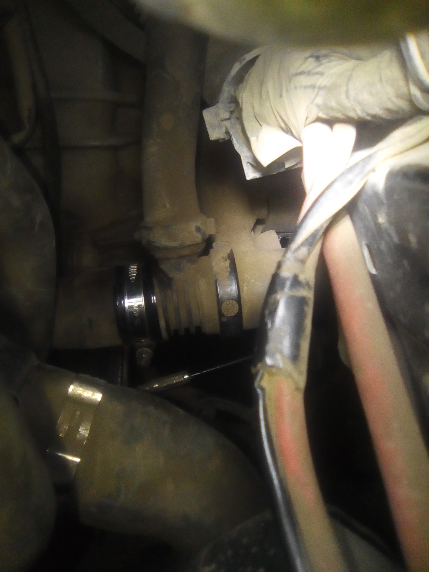

Над вилкой сцепления находится тройник системы охлаждения. Вот с него и натекло и накапало на КПП.
Если дать обороты двигателю, то снизу тройник становился мокрым.
Решил заменить хомут патрубка на тройнике возле которого было мокро.
Проблемно было снять старый хомут. Дело в том, что заводской хомут представляет собой толстое пластмассовое кольцо.
Пришлось долго и упорно аккуратно надрезать его ножом и при этом не порезать патрубок.
После того, как надрезал его достаточно. Подсунул под него отвертку и, заломив ее, сломал хомут.
На патрубок под новый червячный хомут намотал виток изоленты, чтобы хомут не порезал патрубок.
Потом выяснилось, что текло не из под этого патрубка и менять надо было не этот хомут )
Аналогично заменил и второй хомут

Пункт 3 решил пока не трогать. Я бы потрогал, если извратиться, то можно без снятия выпуска сделать. И как написал Ruslan9955 доработать герметиком. Почему советую заменить, потому что я — баран, заменил две помпы пока понял, что это уплотнительное кольцо. Зато есть новая помпа)
Да. Пункт №3 обиделся и теперь вышел на первое место по срочности.
Теперь этот фонарик + жёлтые очки пригодится и для определения утечки хладагента из системы кондиционирования.
Кстати, я забыл написать, что на систему охлаждения все-же не рекомендуется ставить червячные хомуты.
Лучше ставить пружинные, т.к. они могут разжиматься-сжиматься в зависимости от температурных изменений патрубков. Но у меня их нет. Поэтому червячные поставил.
Бывает течь ещё из-за уплотнительной резины где трубка пошла к водопомпе от термостата, у меня такое было и я туда два уплотнительной резины поставил и герметиком незамерзающим и огнеупорным 385 градус тепла намазал и поставил и всё забылось, да там пружинные хомуты стояли как на японцах)
После устранения подтекания на тройнике, позднее потекло именно в этом месте.
Вот вот, туда двойную резину поставь и жаропрочным герметиком намажешь ))
