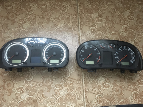

Можно ездить и пассатовской прошивкой на гольфе 4/боре/джетте, но есть несколько но:
1. Скорость и одометр будут врать.
2. Показания бака будут врать.
3. Не будет работать ESP/ABS.

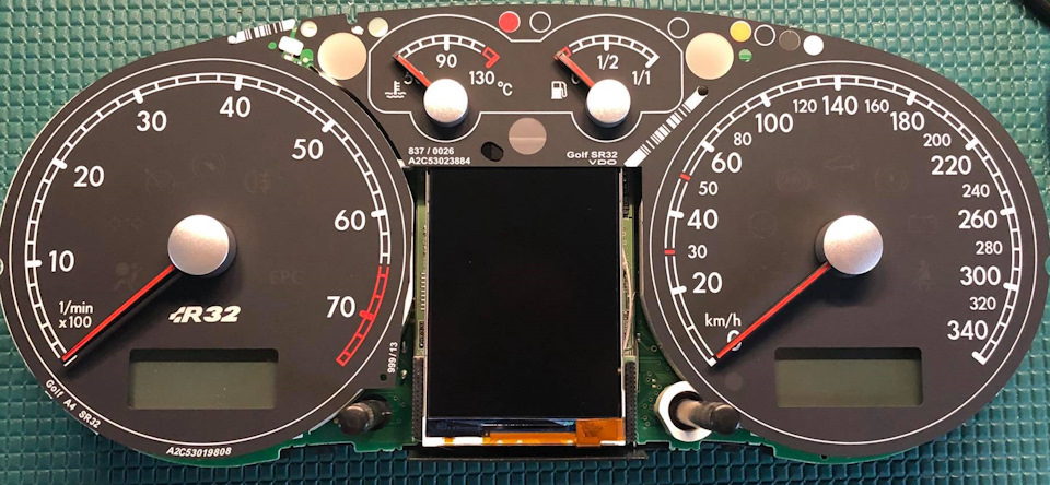

3. Planeboy18 Прошивка 1J0920927A VDO V03 под кастомную шкалу спидометра 340 кмч

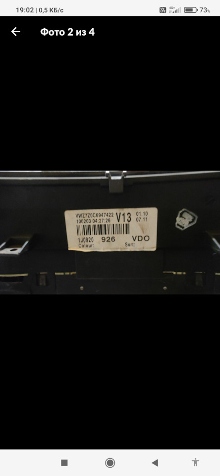

18. dron4481 RomaShkaVW Прошивка под Гольф 4 для приборки 3B0920845 VDO V13 на основе 1J5920846A

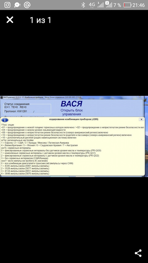

Здравствуйте, прошу помощи, прикупил приборку на гольф МК 4 а именно 1J5920826 имо3 VDO, вместо 1J5920821VDO имо2
Поставил, прописал иммо.
Горит ошибка по не пристегнутым ремням (подушкам как понял) .
При изменении кодировки выдает ошибку, логин с приборки снял, пароль верный.
Не меняется именно кодировка а именно на новой приборной стоит 05602, на старой 05413, при изменении даёт ошибку. А именно не даёт поменять 6 на 4
Дампы со старой и новой панели сняты.
Тест стрелок тоже запилил благодаря инструкции).
Пытался разобраться сам, но не выходит.
Прошу помощи 🙏.
Изменяй по одной цифре кодировку приборки и определели точно какая не меняется. Третью цифру кодировки приборки если включен гонг в dde с 6 не поменять. Обычно третья цифра 1, но не 4
Спасибо большое, помогло.
Все заработало как часики🔥
