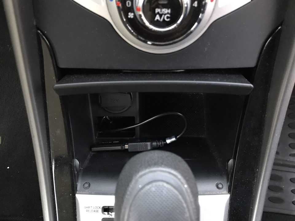

Только установив магнитолу, подключив все провода, еще ничего не прикручивая я заметил, что флешка не определяется. Методом исключения я плавно пришел к черной коробочке, на которой написано AUX iPod USB. Разобрав ее, я увидел некислую схему. Так как меня интересовало только USB (AUX я не собирался подключать), то я от штекера откусил 4 ножки, которые относятся к USB протоколу и припаял проводки напрямую к штекеру, т.е. в обход схемы.
О чудо, оно заработало. Я на радостях все собрал. Радость растянулась всего на пару дней — флешка опять наглухо отпала. Опять разобрал, решил резать дорожки. Порезал. Помогло. Но не на долго.
Опять пришел "заяц несудьбы" и флешка начала периодически отпадать. Мне показалось, что отпадание флешки зависило от двух факторов: температура в салоне и время работы магнитолы. Т.е. если в салоне не включать обогрев, то где-то на полчаса/час хватит, затем флешка отпадет. Но если машина постояла день на солнце, то USB не будет работать изначально.
Посмотрел я еще раз на дорожки, на схему и порезал уже все что было связано с USB портом. Так сказать изолировал USB порт от внешнего мира, как Россия Крым. Эта процедура не сильно помогла и результат остался прежним — через небольшое время USB всеравно отваливался.
Благо в магнитоле есть внешний miniUSB с переходником.
Вот с таким омерзительным отростком и проездил я два лета. При этом возле прикуривателя всегда торчал штатный разьем, от штатной USB коробочки. Недостатков целый вагон:

Дело в том, что я изначально хотел в машине интернет (даже купил мини USB раутер, для 3G модемов). Но так получилось, что USB порт то один — тут либо музыку на флешке слушать, либо WiFi адаптер подключить. Поэтому 3G модем так и не купил. Но когда купил смартфон, который из завода может раздавать интернет по WiFi — вопрос интернета в машине снова стал ребром, так как интернет в машину пришел сам по себе. Поэтому возникла дилемма — либо навигатор показывает пробки онлайн и ты едешь как человек, но без MP3 музыки, либо едешь с музлом на авось. Отступать дальше некуда и я наконец сделал то, что надо было сделать еще полтора года назад — переделал черную USB коробочку.
Из 1мм текстолита я сделал две платы, которые соединил угловым штекером (так же как и заводская, на таких Г-образных штырьках). Главный разъем я выпаял оригинальный. Точнее выдавил его — уж очень проблемно было выпаять его даже 65 ваттным паяльником.
Как я говорил выше, меня изначально не интересовал iPod и AUX. Поэтому я припаял гнездо для 3.5мм штекера просто как заглушку, чтобы не было дырки и был заводской вид.Схема простая — нам нужно только 6 проводов: 4-ре на USB и два на подсветку. Получилась такая плата:
Устройство в сборе отличается от оригинального только белой пластинкой внутри usb-порта. Оказалось, что купить usb-порт с черной пластинкой невозможно, разве что только где-то на распайках. Как мне сказали — Китай для розницы делает только белые.
Результат — USB порт работает как и полагается. Можно смело сказать #USBнаш!
