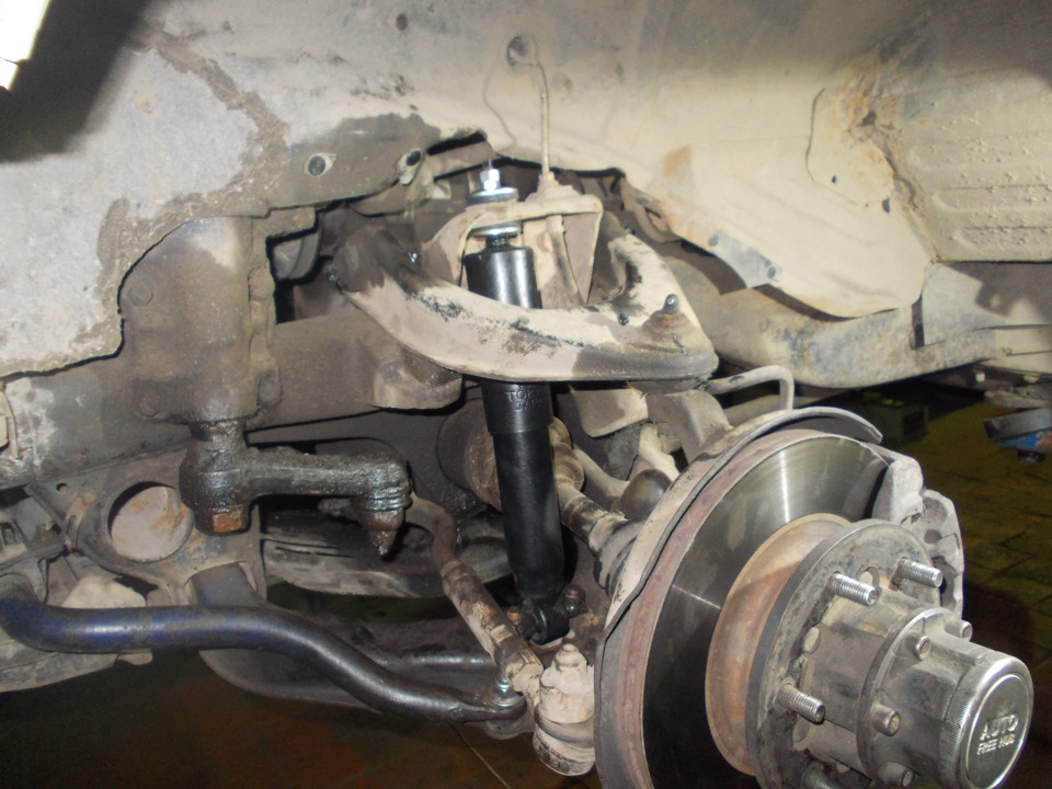

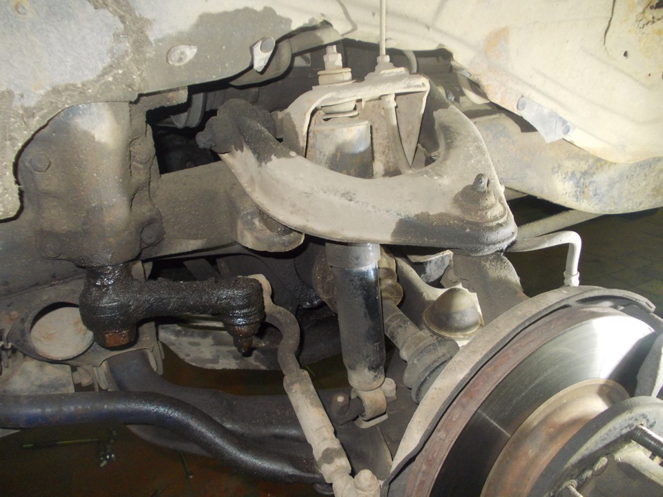

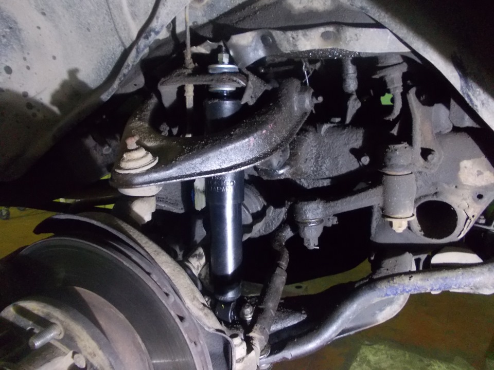

Передняя подвеска,

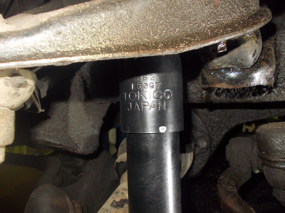

У старых амортизаторов разбило резинки, особенно нижнее крепление ласточкино крыло, которое(в разбитом состоянии) позволяет амортизатору перемещаться вбок на несколько сантиметров и упираться в приводные валы. Вместо старых вытекших маслянных Tokico 3397 установил газомаслянные Tokico E3397. Думал переделать нижние проушины под крепление от 2-й серии, но не стал, решив что если их разобьет то можно перевтулить нижние проушины и приделать крепление под угольники, как у П2.

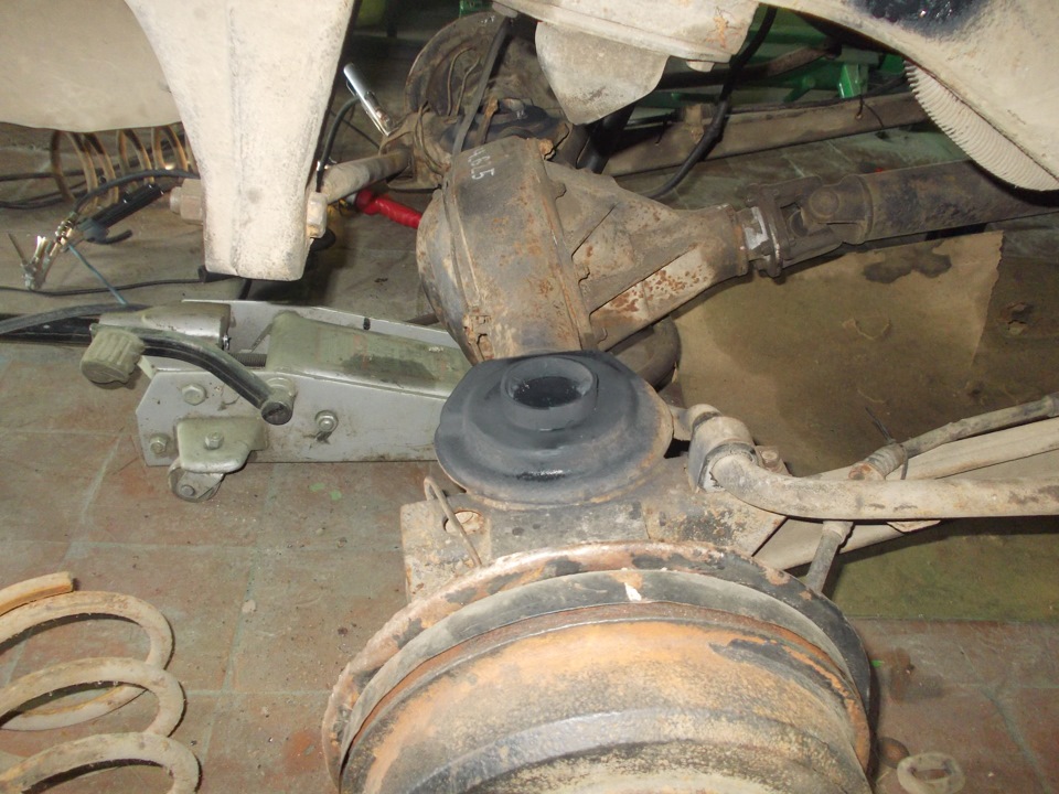

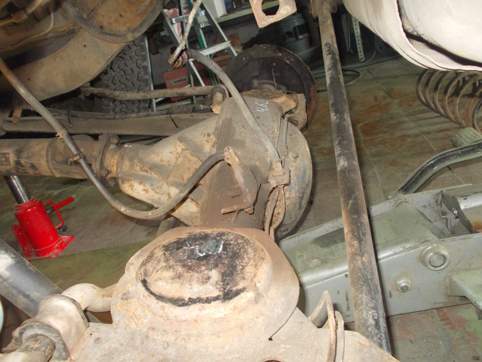

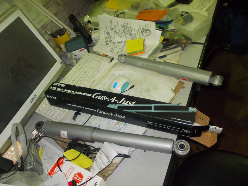

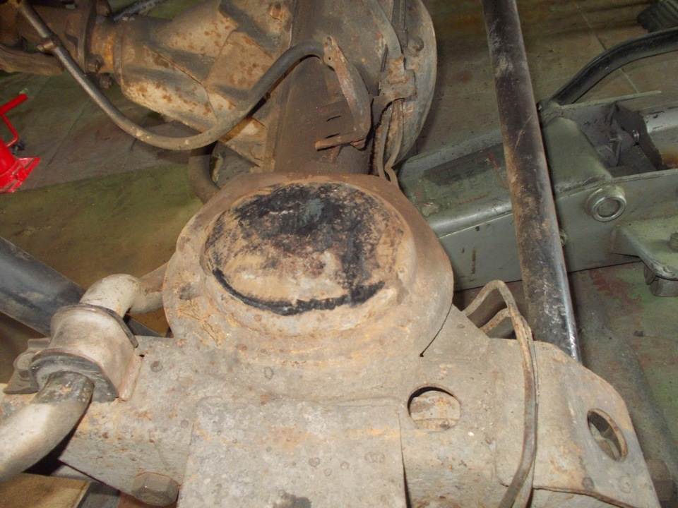

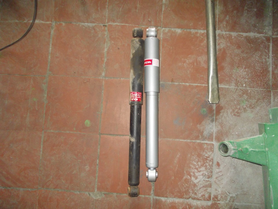

Задняя подвеска.
Предыдущий владелец поставил новые амортизаторы KYB Excel-G, но они оказались от ресорной модификации(длинее). вследствие этого из-за увеличенных ходов подвески штатные пружины норовили вывалится при вывешиваниях моста. Установил газовые однотрубные KYB Gas-A-Just. А вот пружины… кстати это болезнь всех паджерообразных, так-как пробивает зад… оставил штатные, добавив внутрь белые пружины от Оки, приварив снизу к мосту упорные чашки из подходящей по диаметру трубы. Пусть меня проклянут обладатели патрулевских пружин или сторонники новых штатных, я выбрал именно такой способ, на мой взгляд самый оптимальный ИМХО, так как патрулевские нет-нет да обламываются а новые штатные проседают со временем(коротким). Подвеска стала вмеру жесткой и енергоемкой, лишившись пробоев задней оси. Лежачие проглатывает на ура, а внутренние пружины не допускают пробоя, что-то типо прогрессивной характеристики, чем ниже тем туже…
Переду не хватает(пока) свободного хода на отскок, так как натянуты торсионы, слышен глухой удар по отбойникам при ходе подвески вниз. Это со временем исправится лифт комплектом верхних рычагов.
Время покажет что к чему, пока результатом доволен.

Хотя вру, передний токика начал потеть(опять расстроился) а то уже было протер и забыл))
