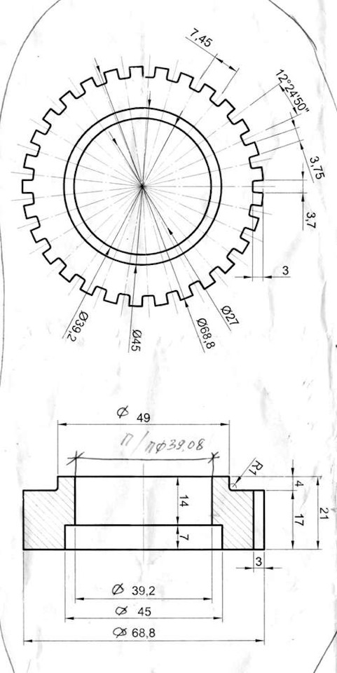

а от куда будут браться показания на спидометр ? стандартно все ставят шестеренку под датчик скорости под фланец заднего кардана …
я в курсе =)
позже поставлю, сейчас она не так важна…
чертежи есть.
поставить ее полчаса времени на подъемнике! ;-)
А пока поезжу без показаний спидометра… 8)

Привет! А чертежом на шестеренку не мог бы поделиться? Может и на переходник тоже есть?
И да, раздатку то обвязал или так и оставил?
Про какую шестеренку речь?!
а раздатку да, обвязал! )))
еще перед Ладогой
фига, почти 2 года собирался))
шестеренку для датчика скорости
ты вон писал: "позже поставлю, сейчас она не так важна…
чертежи есть."
ай, на шестеренку я хер забил! )))
масла я все равно на ней меняю по сезону а не по пробегу, или если воды наберу и эмульсия появляется…
а скорость у меня на озике показывает!
чертеж вот
Спасибо!
не за что… ))
на переходник не нашел!
придумаю по месту что-нибудь, ну как обычно…)
