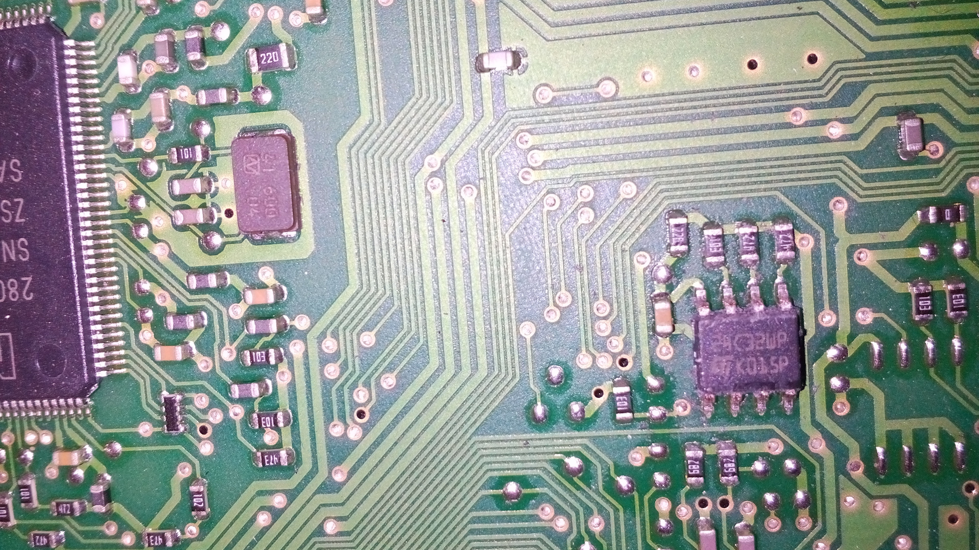

Да-да, знаю: карпасс — это карточка, на которой написан тот самый Сесурити код — про него и речь.

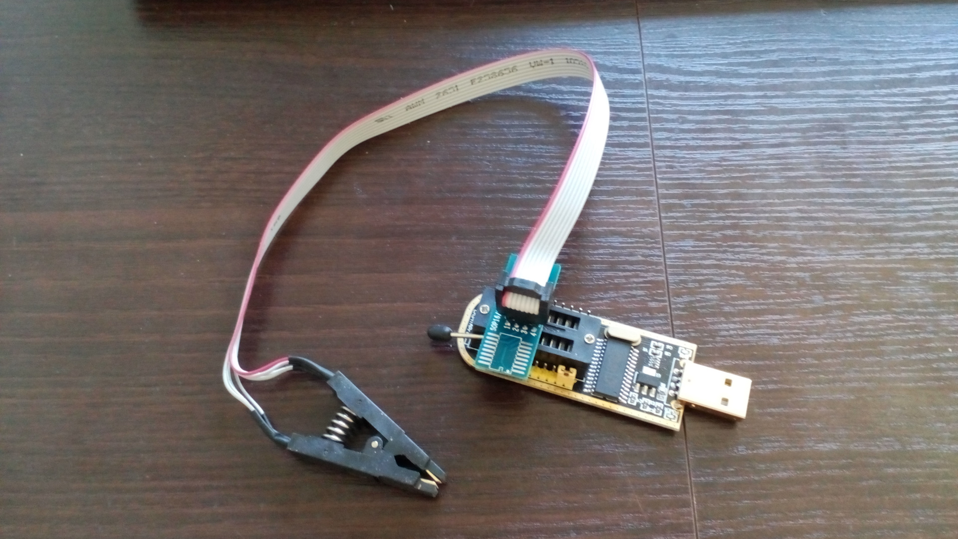

Наконец-то выковырнул его. Раза с третьего товарищи из Поднебесной все-таки прислали программатор и прищепку

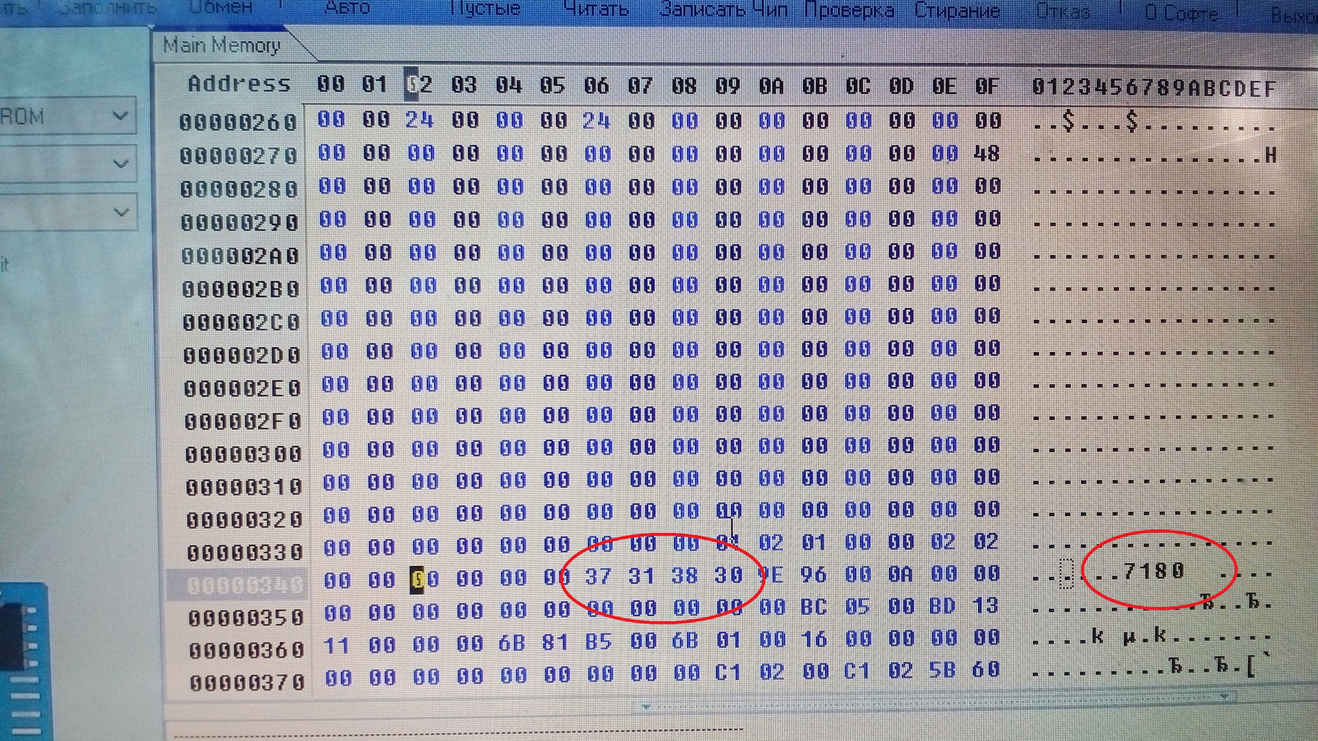

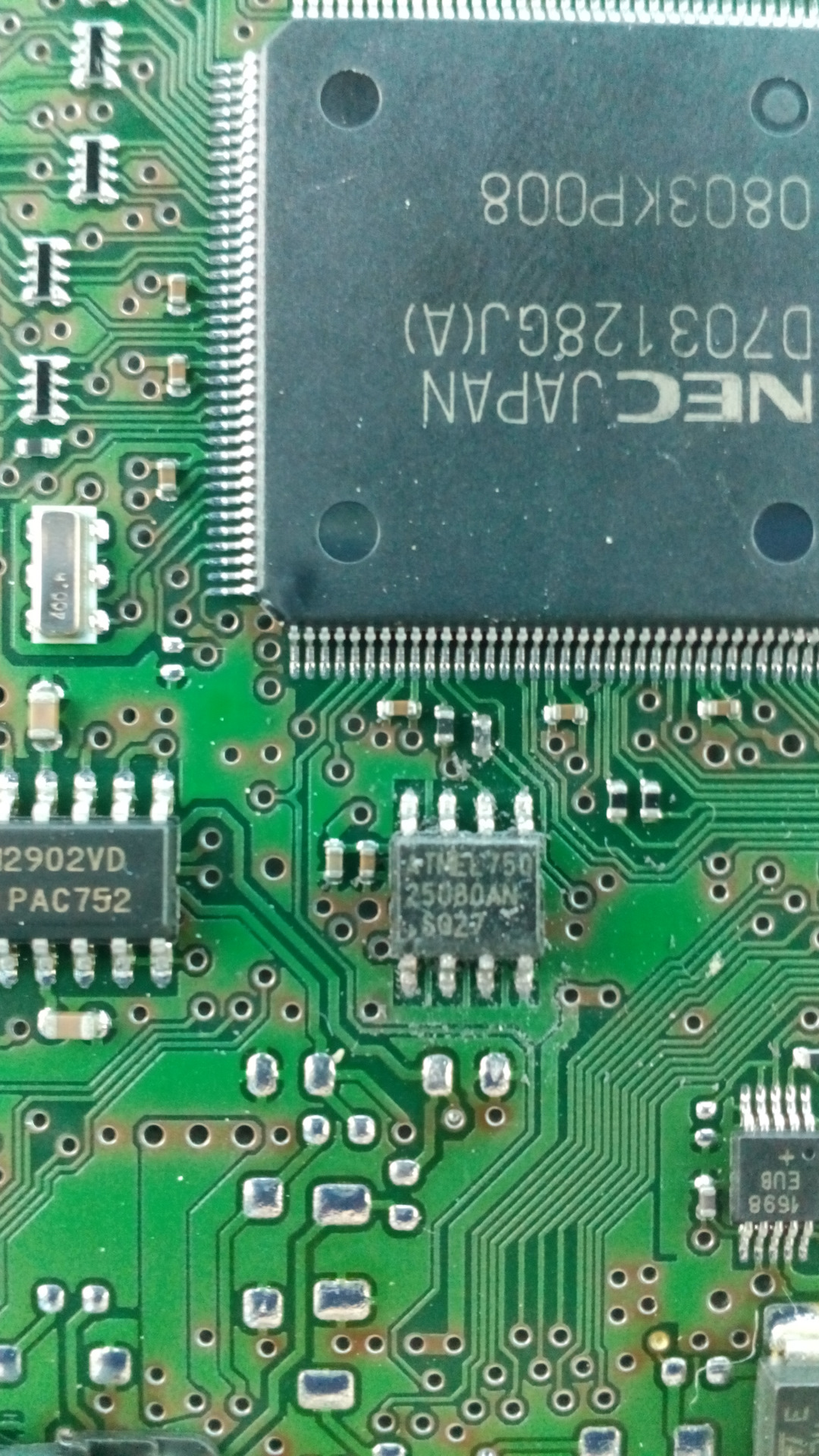

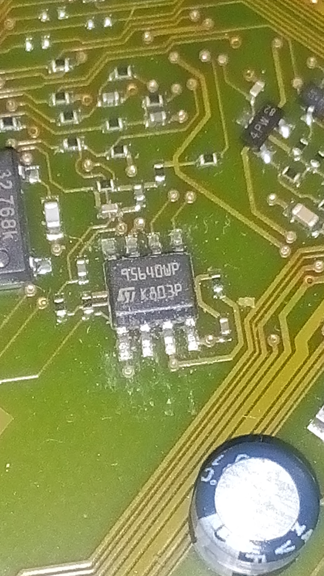

Думал, что всё это несколько проще, что везде этот код в одном и том же месте (строке).Оказалось, что чипы разные, информация в них записана по-разному. Начал с магнитолы, т.к. пока стоит CD30 (без mp3). Нужная информация зарыта в чипе М95640

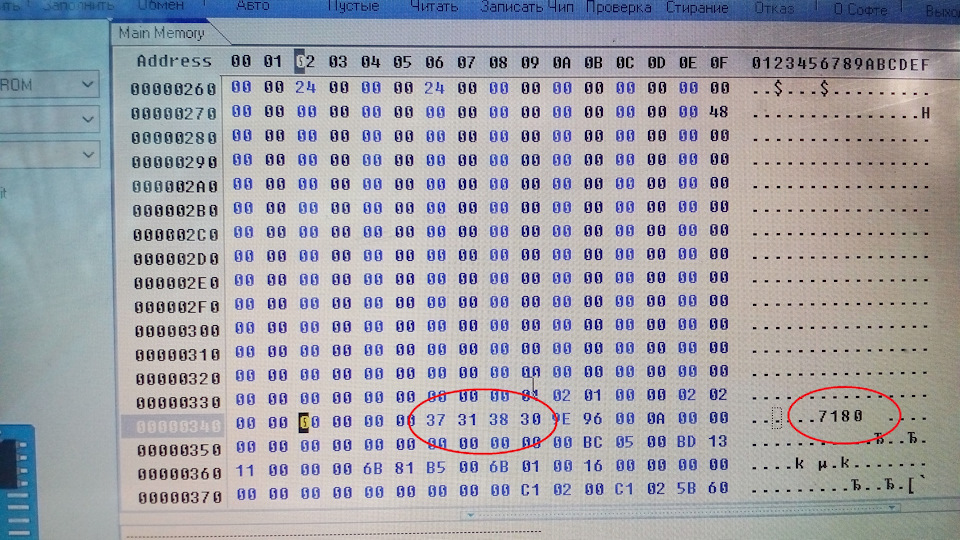

Пытался считать дамп по-разному (в программе программатора такого чипа выбрать нельзя было или я не нашел), никак не получалось. В итоге вытащил из дисплея, вроде вот отсюда
А внутри
Итого: карпасс 0817

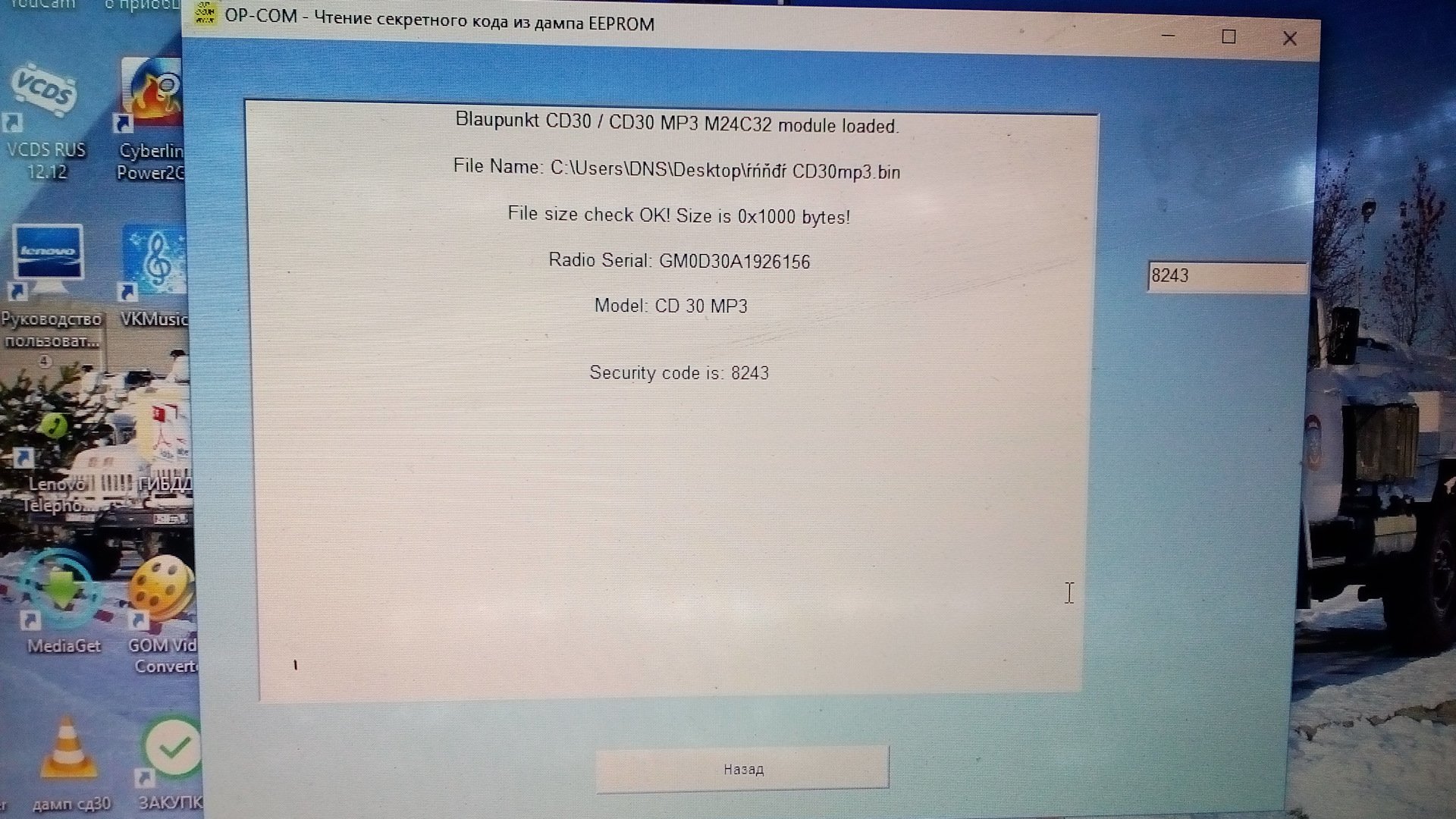

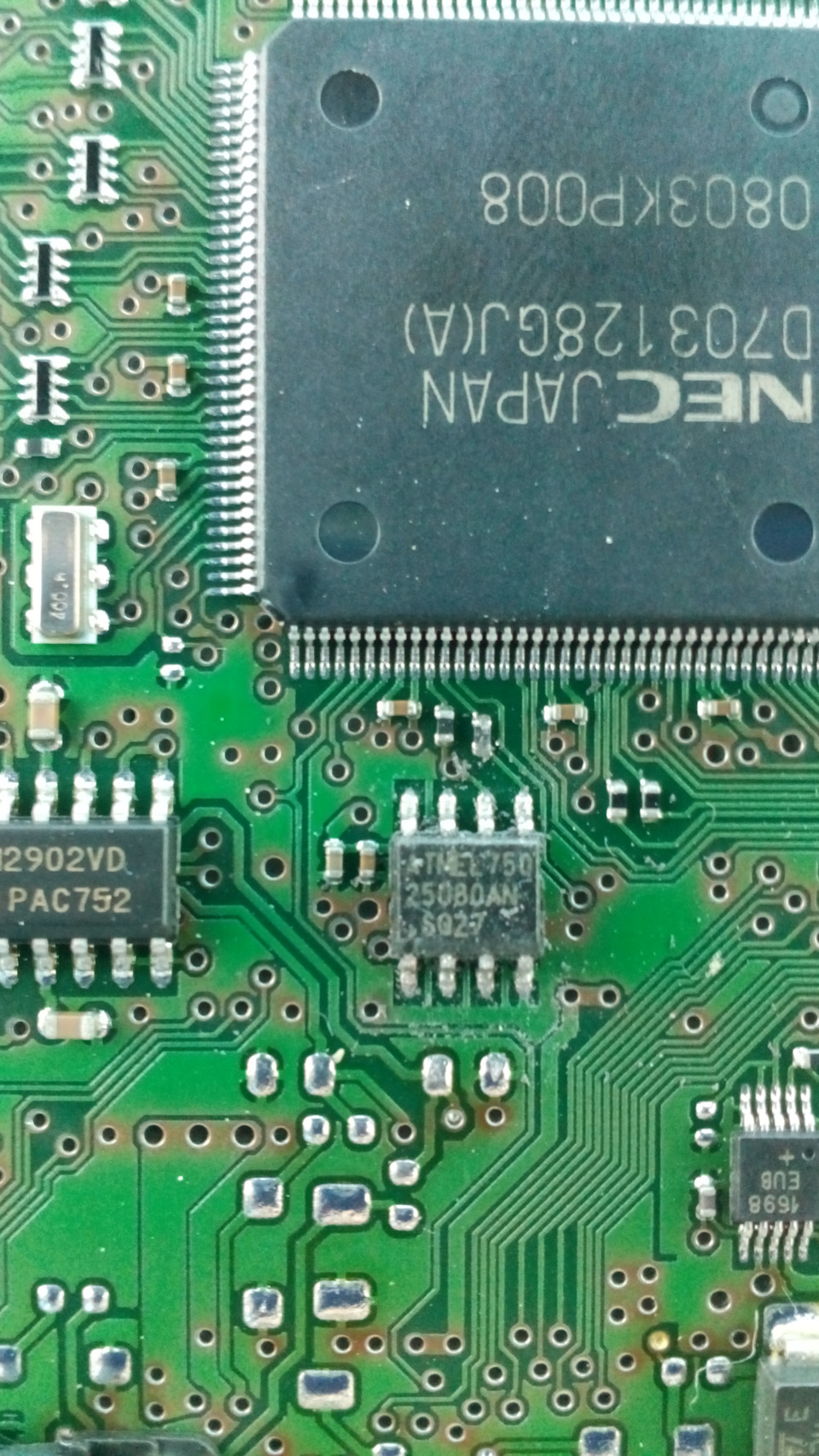

Для закрепления решил вытащить карпасс из Астравской магнитолы (CD30 mp3). Там считывается дамп из чипа 24C32,
а потом расшифровывается программой Op-Com'а
Карпасс 8243. Проверил — работает)))

Огонь, мне тоже комплект идёт. Только из 95й вычитать можно выбрав 25ю кажется, короче Профит!)
И вставлял и под 24-ю серию, и под 25-ю… И разъем прищепки переворачивал… С дисплея всё просто)
