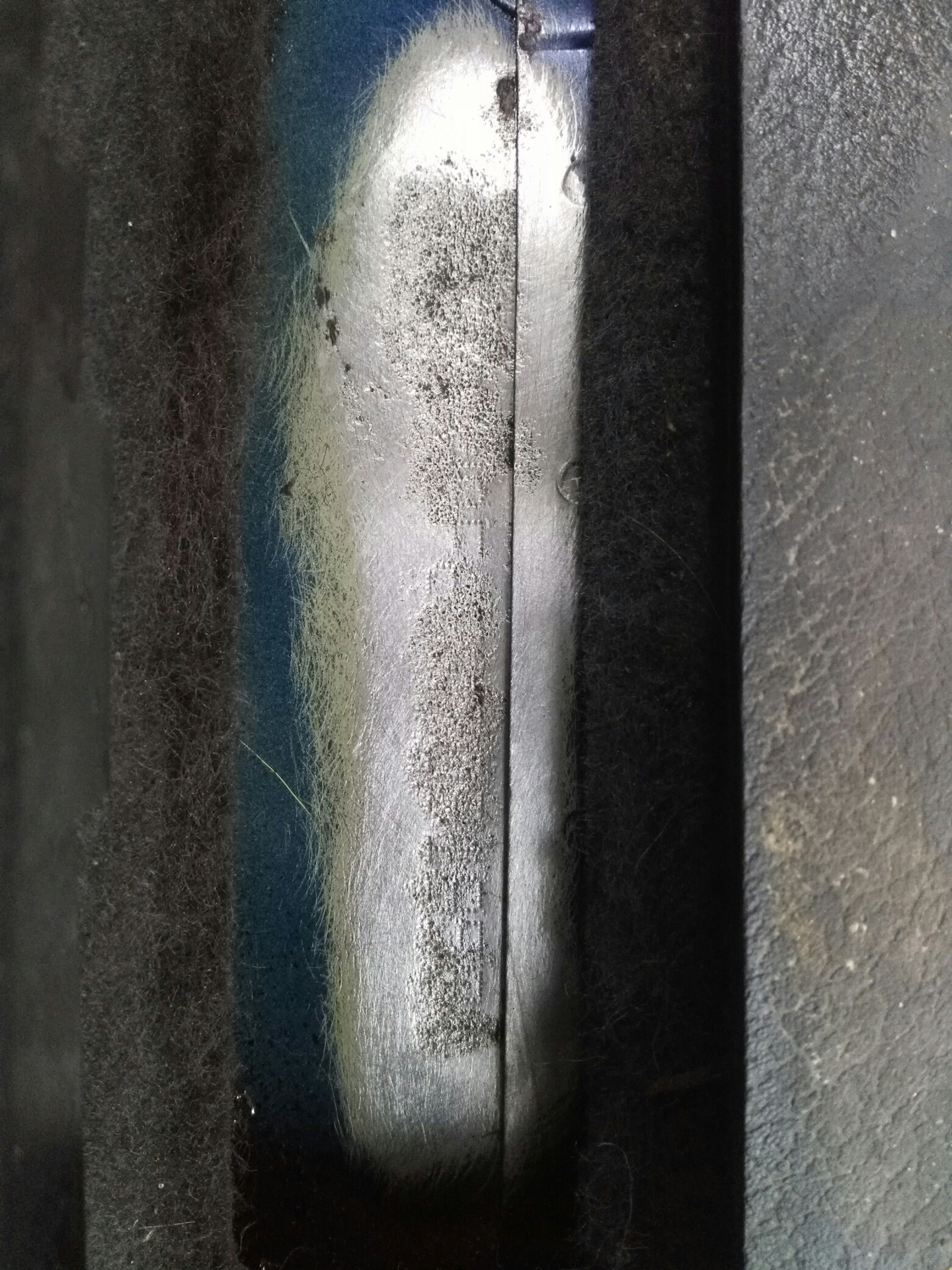

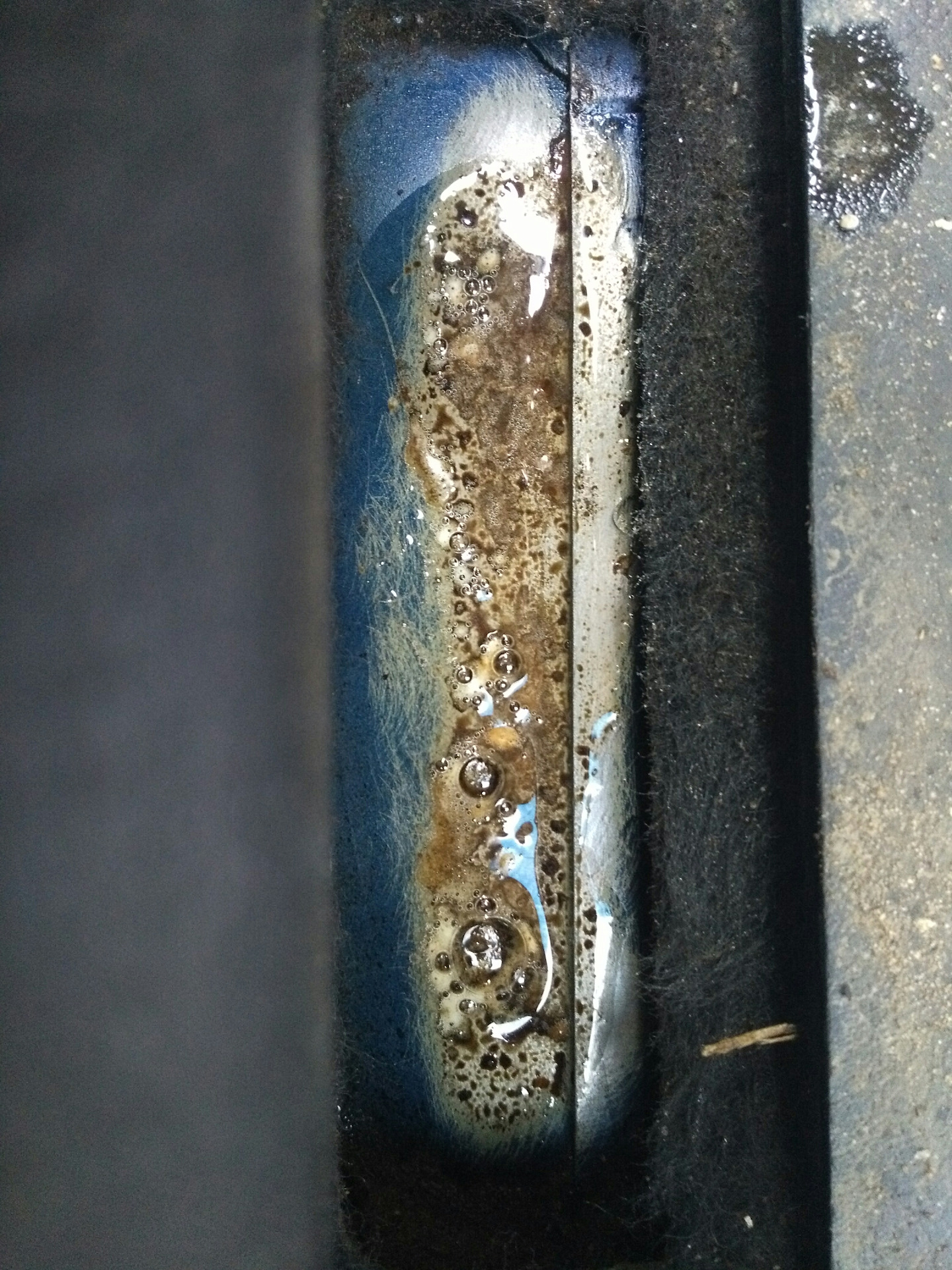

В общем в августе прошлого года, возвращаясь с отдыха, моя машина не понравилась пограничнику на таможне, и он попросил меня продиктовать ему номер кузова… Я смело открыл и офигел… Фото не сделал к сожалению до…, но смело скажу вам, что не прочитал я ни одного символа. Сплошная ржавчина. Сегодня наконец добрался почистить. Была маленькая надежда, что номер сохранился, но увы… Экспертиза впереди… Чистил ёршиком щадящим, периодически пропитывая смесью молочной кислоты с вазелиновым маслом 1:1 (20 минут и протирал насухо). В итоге высистил все до металла, но номер не сохранился. Надо было делать это года 2 назад))) После Пасхи поеду на экспертизу, и буду ездить с вклеенным фото в техпаспорт))

У меня такая же беда что нужно для экспертизы?
Ещё не попал. Вроде как мне объясняли заявление в МРЭО, осмотр, фото высокого качества, замена тех паспорта на другой, с уже вклеенным фото номера…

Элементарно, вычистил вытравил мпм завалил, ток в базу сразу лака трох добавил и все
Успел ещё значит, пока кратерами не побило))) я прошляпил
Было немного
