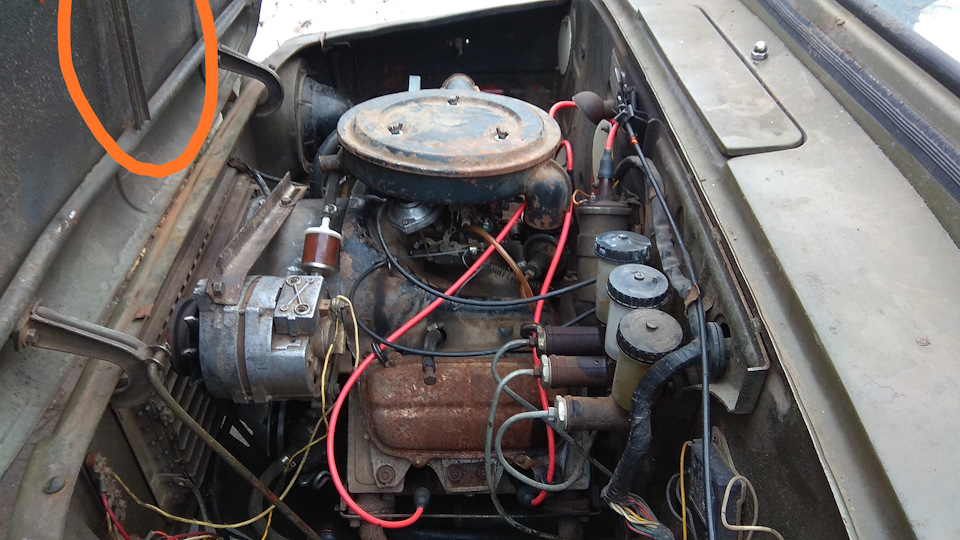

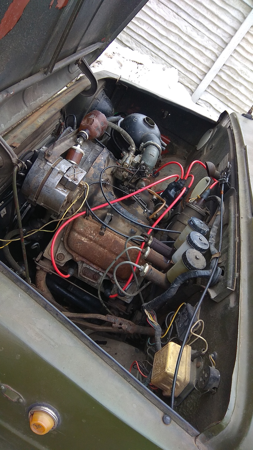

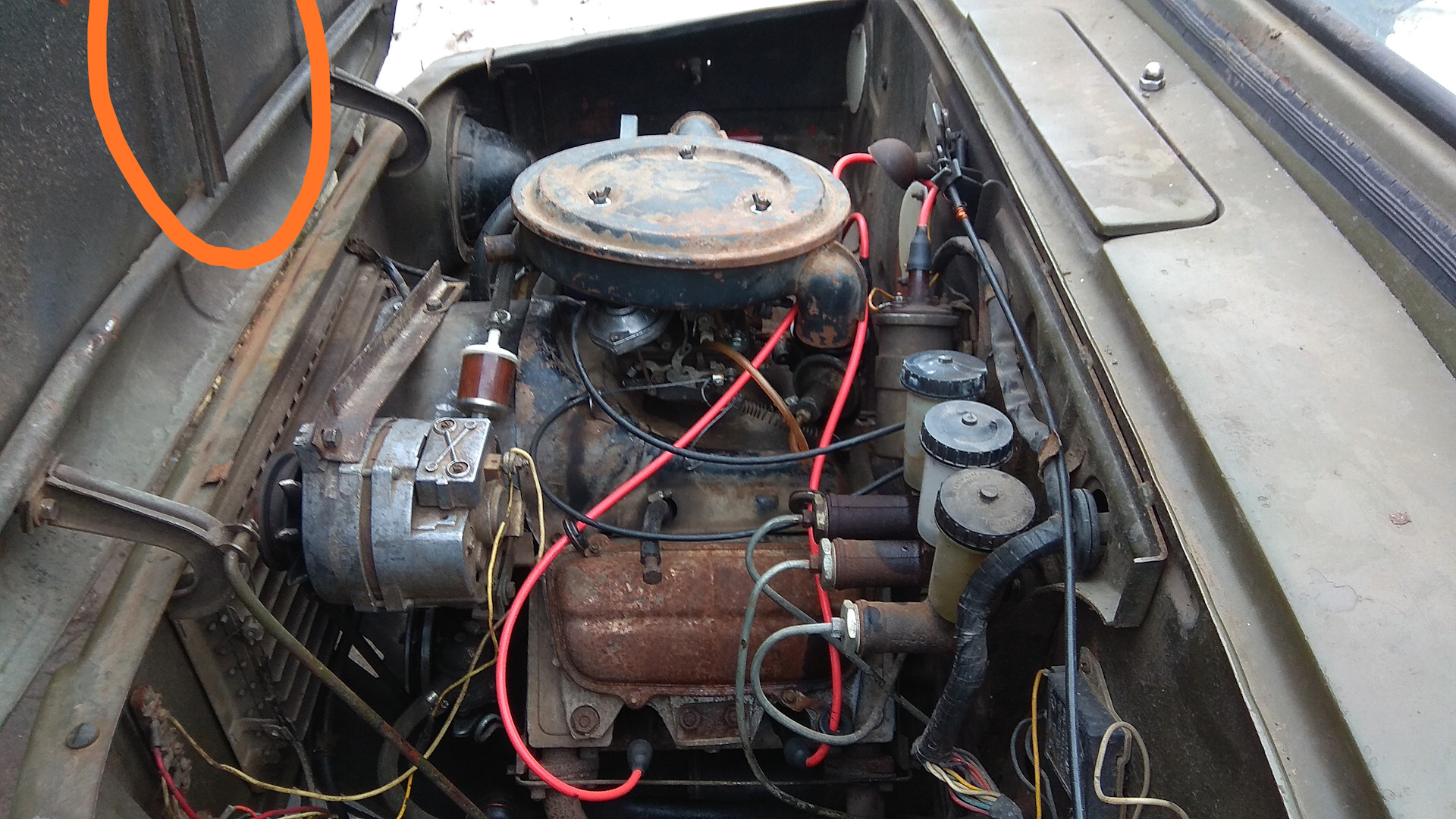

Наконец то у меня появилось мощь. Короче звонит брат говорит нашел. Говорю что нашел?, он мне, жизнь твоему коню. Короче брат где то надыбал весь набор всего за 400грн +40грн фильтр. Сегодня пришлось ехать поковырятся с харьком и подготовится к весеннему оффроуду. Пока ждал брата решил проблему с рулем, теперь он у меня есть! ☺️☺️😂

А где такие красивые высоковольтные проводочки брали?)
На рынке=)
Подбирали или так комплектом продают?
www.drive2.ru/l/497899822938850101/
Вещь очень хорошую установил. Но рекомендую карбюратор перебрать, а именно убрать деформацию (чревато подсосом воздуха и неадекватной работой карбюратора) стыка средней и нижней частей (шлифовка на кругу). Замена мембраны, колечек и прокладок. Жиклеры индивидуально. А как капот закрылся, при таком "воздухане"?
Он не закрылся пришлось на капоте усилитель отрезать, верней оторвать руками!
