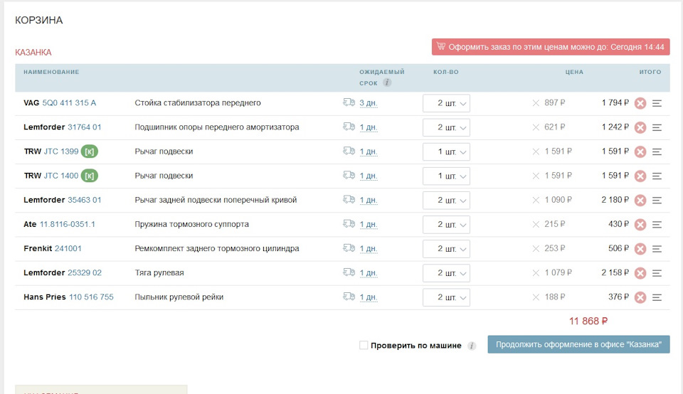

Провели диагностику подвески, потрясли машину, нашли болячки. Итог неутешительный, но решаемый.
Т.к. запчасти ищу во многих интернет-магазинах, буду стараться выкладывать скрины корзин, а то кому-то цены не нравятся, кто-то запчасти может другие посоветовать. К советам и критике буду прислушиваться и учитывать все пожелания.

я считаю целесообразным перебирать заднюю подвеску комплексно.
www.drive2.ru/l/461164589699041130/
Все сайлентблоки там примерно одинакового диаметра, проживают одинаковое количество скручиваний, и умирают примерно одновременно.
К тому же для замены верхних рычагов придётся снимать балку…
нередко при снятии стоек возникают проблемы с болтами крепления. Гайки в опорах начинают прокручиваться. Так что я бы посоветовал запастись и болтами, и может быть превентивно — опорами. Какой пробег, кстати?
Честный 380
и что менялось по передним стойкам за это время?
Хз, только стойки. Опорные скрипят, стойки стабилизатора под замену.
то есть сами амортизаторы уже менялись?
Да, менялись. А за пост с подвеской, отдельное спасибо, я в гараже смогу ее снять и из под машины вытащить.
И как вывернуть если гайка провернулась?) Слышал некоторые приваривают.
Замена опоры, самое просто решение
тяга рулевая от Лемфёрдера — хорошее решение, и лучше от него же — пыльник тяги
1K0498315A — комплект из двух стоек стабилизатора+гайки. Обычно дешевле, чем всё по отдельности
Спасибо, гляну.

BOSM BSL-22353
Стойки стабилизатора, комплект
а про эти что можешь сказать? цена подозрительно низкая
не экспериментировал
Нашел про них на драйве, 5000 еле отходили.
не удивлён:-)
судя по полномй корзине работы на день-два!
ну как-то так, 80% работы можно и самому в гараже провести, на ревизию отдать только суппорта с тормозами, да и сход-развал сделать

Эх, я бы внёс пару изменений
внимательно слушаю…
В коробках Лемфёрдер чаще всего лежат подшипники SKF. По какой то причине они живут меньше, чем FAG.
У TRW качество деталей подвески сильно упало
т.е. посмотреть FAG?
Его в его же упаковке не купить. Но находится в Рувиле и FEBI
если ВСЕ на Феби перекинуть, упадет до 8
Хуже не будет
8276 за ВСЕ!

ТРВ заменил на феби, стоимость корзины снизилась на 900 рубликов.
И опять поторопился:-)
Рекомендую зайти на сайт partsfinder.bilsteingroup.com/index
И выбрать те же рычаги, но в комплекте с болтами
нашел, стоимость болтов в комплекте на пару рычагов составляет 1600 рублей, болты у меня с джетты остались, целая коробка
Включая развальные, с эксцентриком?:-)
таких нет, попробую отдельно по схеме найти, но 1600 за болты это круто очень
Доберусь до ЕТКА, посмотрю, о чём речь

странные какие-то болты идут по схеме, не похожи друг на друга, а у феби они одинаковые
Не скажу за рисунок, но живьём приходит то, что надо
экономии не получилось (((
Во-первых, лично я ни слова не говорил на счёт экономии по деньгам:-)
Во-вторых разве не получается, что при той же цифре в комплекте оказывается крепёж?
Да все может быть, где-то можно сэкономить, а в моем случае лучше купить то, что требуется, поставить и ездить ни за что не переживая. Я машину брал для себя и буду делать для себя.
Ну исходя из этого я и давал рекомендации
У меня к запчастям позиция одна — брать хорошие, ставить и спокойно ездить.
