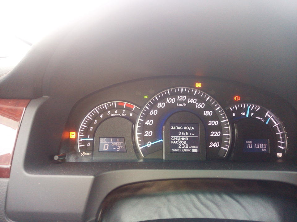

Добрый день. У кого такое было и как с этим справится? Машина как ехала так и едет, но только не работает не АБС, не стабилизация, не анти букс. Я думаю это датчик АБС, но это будет ясно после диагностики.
Проблема ушла? Было тоже самое, на одной из прошлых кмрюх, проблема была в зад.колесе, какой-то провод отгнил, припаяли на тойоте (авто было уже не на гарантии) рублей за 300.
Было такое, когда буксовал долго. В ледяную горку не мог подняться на летней резине, только ещё ЭУР перестал работать. Постояла пару часов и все прошло.
Да износились, я их вчера после первой гирлянды поменял. Поменял только передние. А жидкость до замены больше минимума была. Задние по позже поменяю(5 мм остаток)
В основном передние в 0 изнашиваются и абс не успевает адекватно отценивать ситуацию. Если будешь во время менять тормозные колодки и жидкость то проблем не должно больше возникать.

Да ушла, как только колодки поменял(2-3 мм оставалось) впереди.

Колодки износились хорошо, вот и глючит система. Проверь тормозную жидкость, на много ушла?
Я первым делом про колодки и подумал, поэтому их сразу же поменял.
Сегодня сделали диагностику, так ошибок не каких нет.

Джеки Чан не горит. Сегодня пол дня ездил, так гирлянда не загоралась.

То загорается, то не загорается эта гирлянда.
Было так…причина была в неправильной посадке кольца датчика абс или в этом роде…
Да я нечего со ступицей и кольцом не делал.
У нас снег таять начал, луж стало много, может вода попала и замерзла.
