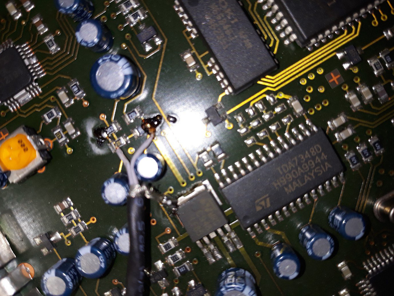

День добрый товарищи. Магнитолка была приобретена в нерабочем состоянии, но показав ее айтишникам на работе, специалисты сказали реанимируем. ну что ж, я в магазин за коньяком, а мужики давай разогревать паяльники. В общем крутили звонили ее 2 дня, что там паялось, что менялось мне начали объяснять, но так как я человек далекий от радиотехники с умным видом покивал и сказал, что нужен aux.
С умным и самодовольным видом, Андрей, который паял майфун сказал легко, и снова сел за стол, но не тут то было. Изначально, он хотел съэмулировать сигнал с выходов на cd ченжер, но 3 часа прозвона проводов, каких спаек и припоя каких то херовен ничего не вышло. тут то улыбка у него и пропала. Но благо он сам сразу допер и предложил запитаться через касету, а то я уж начал сомневаться в его компетентности. В итоге запаяли jack вот таким образом
