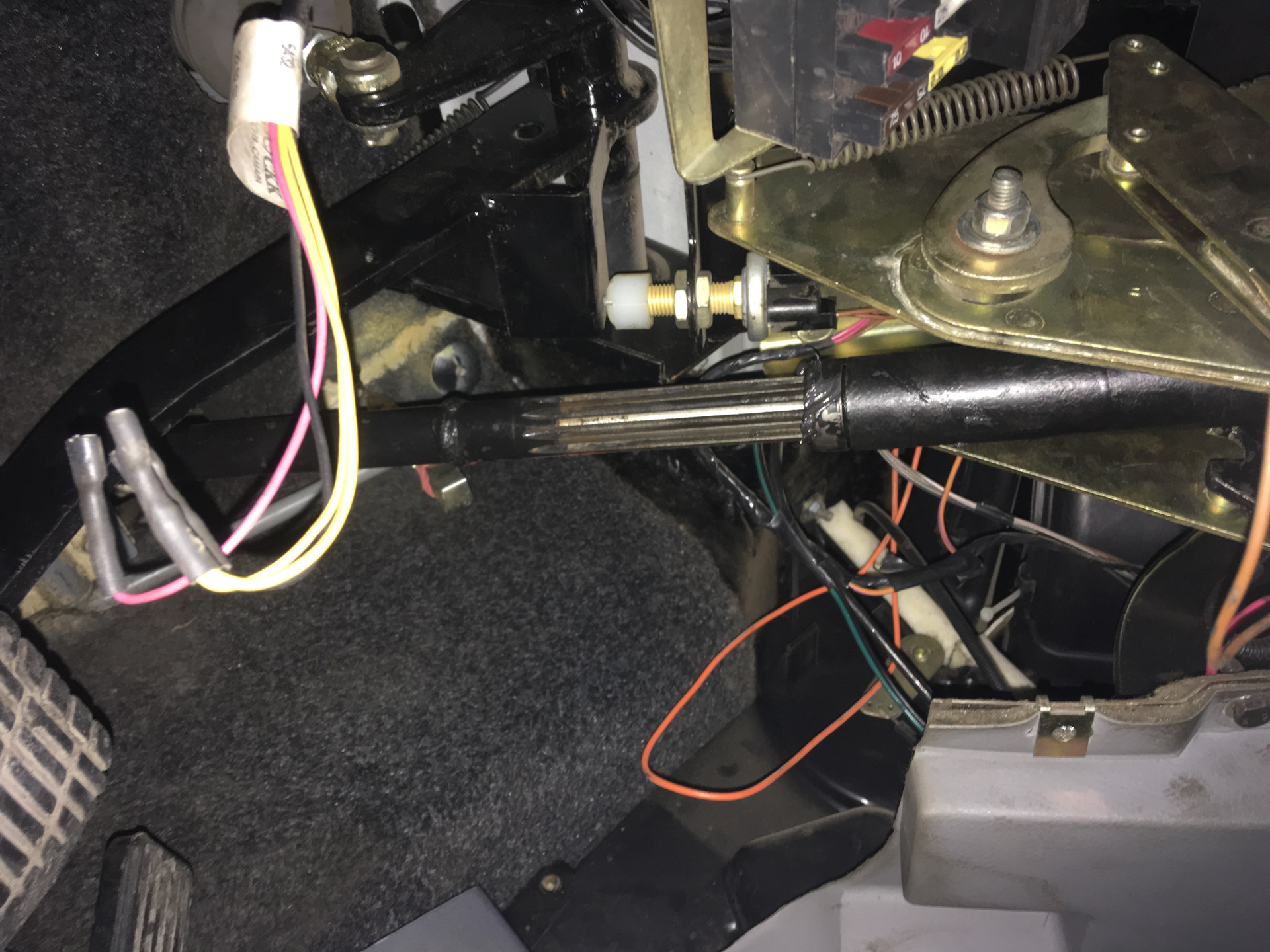

Почти 3 недели шли доработки
рулевой вал, кулиса кпп — есть в бортжурнале
Рычаг РК подогнут

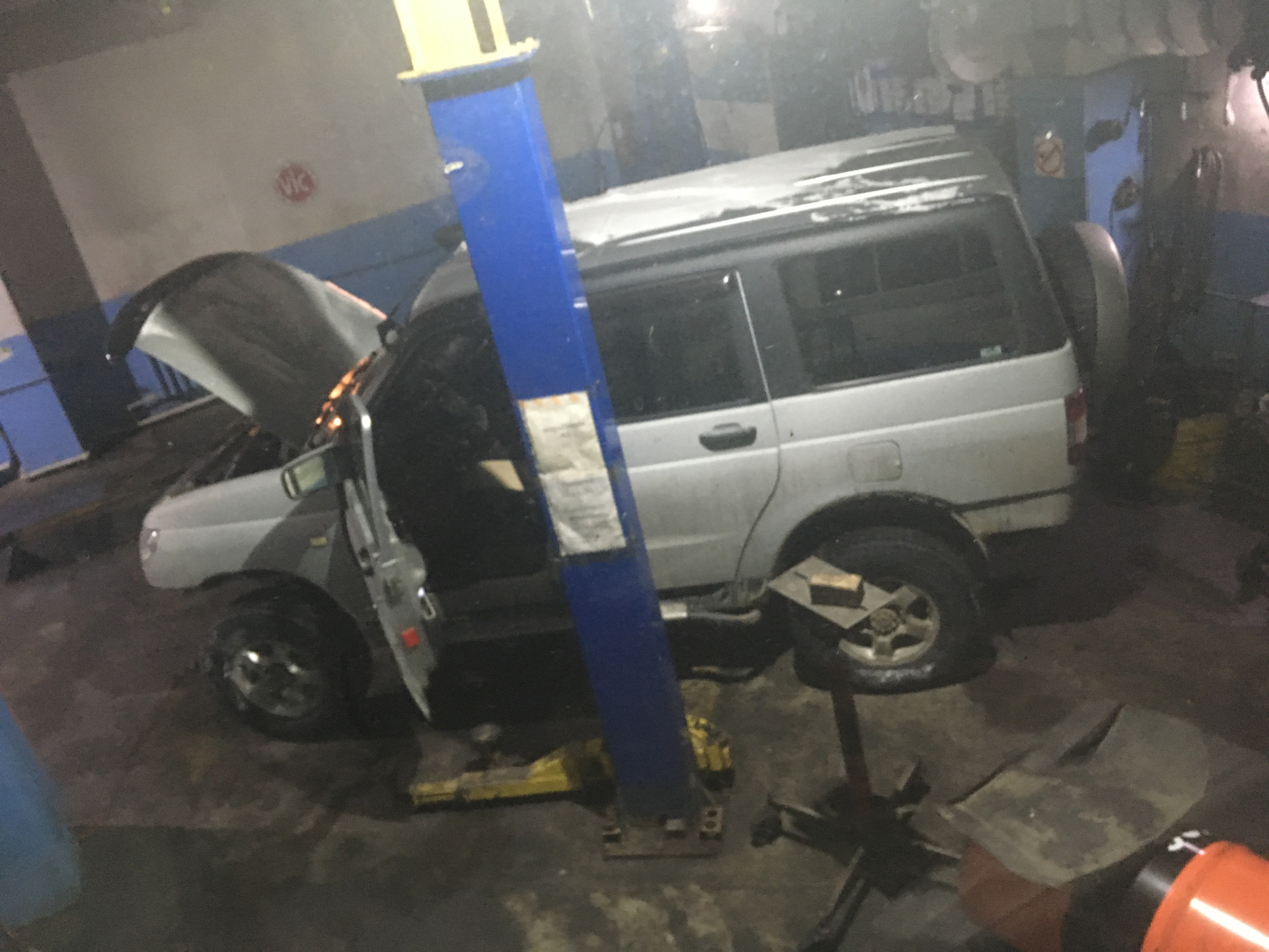

Подушек 10 все они довольно легко открутились без применения мата и wd-40, машина стоит носом на выез и как оказалось не зря! После лифта 5 и R(ракета) не включаются, РК лучше сразу поставить на пониженную — только она включилась на стандартном рычаге.
И так подушки откручены, у меня радиатор на раме поэтому нужно открутить ДВА БОЛТА сверху на кузове.
Под багажник понадобится 2 дополнительных подушки (делались по месту и вставлялись на болты)
Стандартные отверстия в кузове под квадрат их нужно рассверлить 12-м сверлом ТОЛЬКО СВЕРХУ
Подушка под пассажирским сидением самая проблемная была.

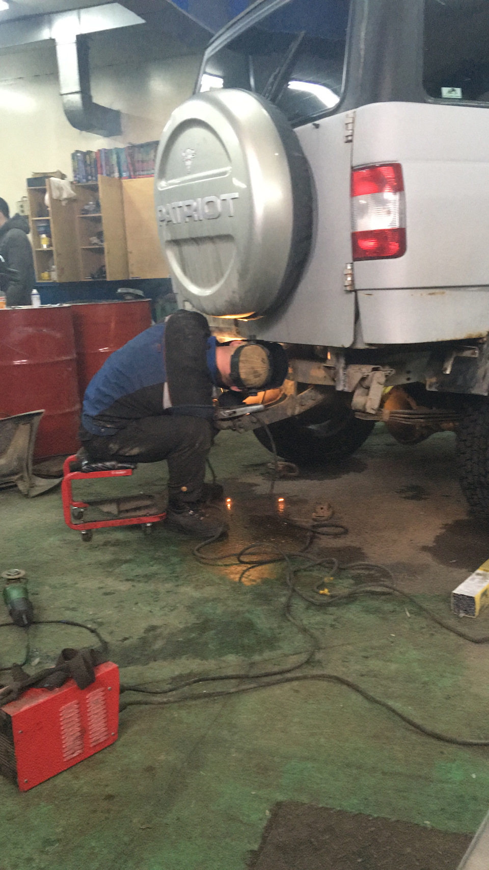

Сами проставки ставятся на раз два без усилий, с помощью друга))

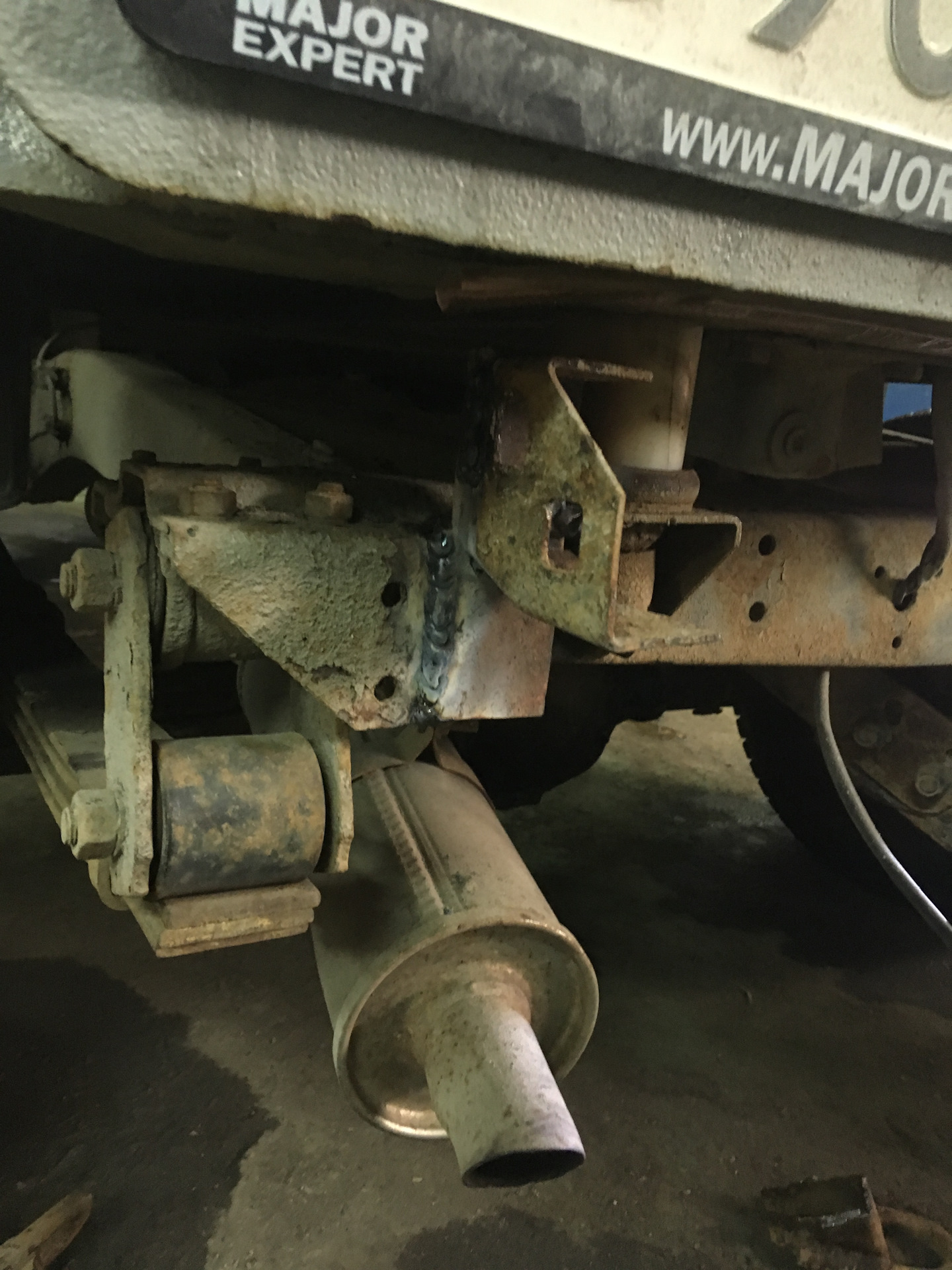

И так машина на проставках и основной подвох в бамперах.
Задний бампер
Передний бампер извените фото нет (лебядя буду ставить сфотаю)
Всё гораздо проще шпильки на бампере перенесены вниз на 6 см, если делать лифт больше то нужно доваривать пластину. Буксировочные проушины срезаны — мешали бамперу.
Тросики и шланги наращивания длинны не требуют!
