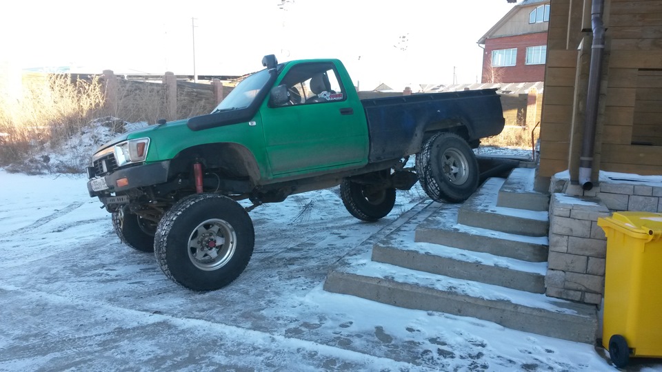

Пытаясь добиться мягкости подвески выяснил что она у меня не работает ((((

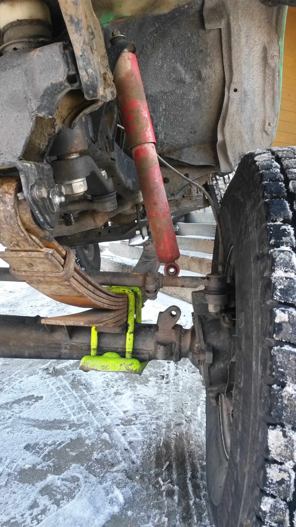

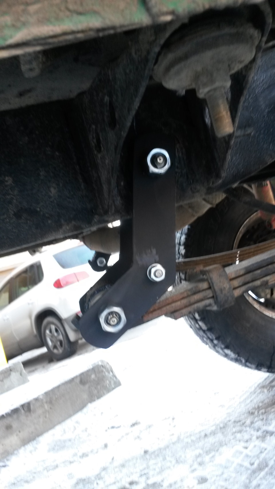

Решил я поставить в перед свой старые задние рессоры. Подсмотрел у знакомого Г образную серьгу, Заказал у токаря необходимые детальки и приступил к установке!

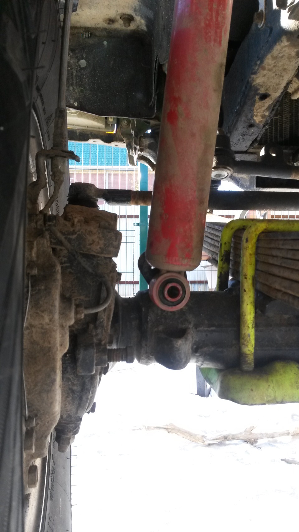

В процессе затруднений не возникло, но заметил что у амортизаторов не хватает хода в низ!

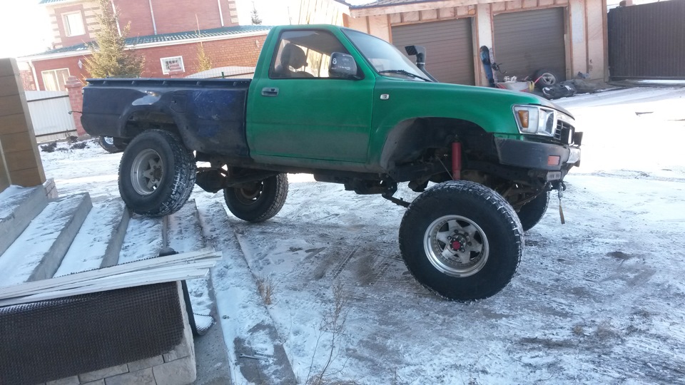

Кардан стал совсем короткий, снял его. и выехал во двор на испытания в ходе которых выявились серьезные косяки(((
Выше наехать не получилось на заднем приводе.

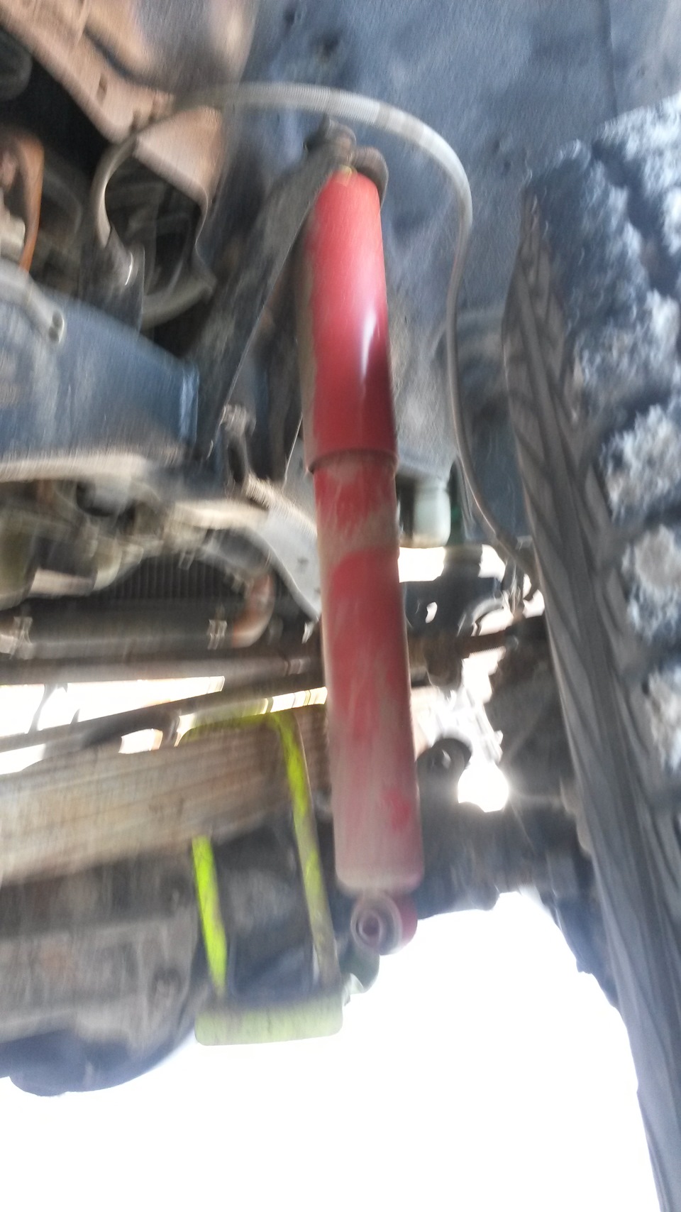

У аморта не хватает вылета в низ на 10 см.
В верх он сжимается тоже на 10 см.
Серьга длинновата нужно укоротить.
Когда машина стоит ровно ход подвески в низ около 3 см, это при том что у нормально работающей подвески в низ ход должен быть больше чем в верх.

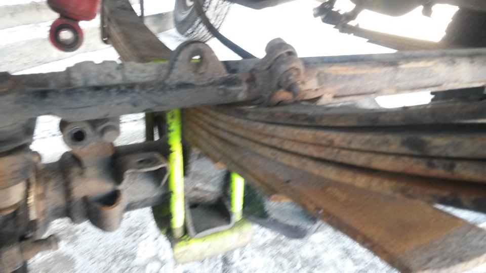

Еще один косяк рулевая тяга упирается в рессору, попробую убрать нижний лист.
Вот и думаю подбирать другие аморты или переварить крепление моих, нужно опустить на 5-8 см ниже.
На машине еще не ездил, про жесткость сказать не могу.

Задние рессоры у хайлюкса родные хорошие, но длинные, у тебя не полностью родной пакет, в родном пакете есть чисто прямой лист стоящий третий с низу, он является опорочным он не работает при сжимнии или вывешивании, по фото мне показалось что у тя все лесты загнутые лодочкой, это плюс, чтоб рессоры стали спортивные а не грузовые надо убрать два листа, тогда начнут работать, это первое, второе по амортикам надо переделать только верхние крепление нижнее хорошее, за одно надо усилить раму там где крепление приваривать будешь, и под отбойником очень важно там усилить, длину амортов на ход вверх делай с запасом, если планируешь 12-15 см на жод то делай 16-19, рессоры без листов просядут, третье по ходу вверх проблема из за подожения центрующего болта в рессоре, одними серьгами не решить, нужен перенос переднего крепления.

Гарик, ставь длинные амморты. чтоб ход на сжатие был равен расстоянию от рессоры до отбойника. Можно убрать 1 лист, ну и заехать нужно повыше, или погрузчиком/краном за колесо повесить.
от чего аморты дешовые с ходом 30 см найти? нижний лист уберу)
30 см?)))) реально столько надо?)) патрол/сафари задние с лифтом + 4, с ходом 30 см вроде
даже сейчас когда колесо твердо стойт на земле нужны с ходом примерно 22 а я еще не знаю сколько рессора позволит опуститься)))
ну 22 см, это норм. У Сани на Хайке стоят 12 и 14 дюймов ход. И их не хватает)) вечно уши отрываются, у аммортов)
ну 25-27 от чего подобрать можно)

тебе длинный не влезет, очень длинный. верхнее крепление нужно вверх переносить. У длинного амморта корпус очень длинный. и в сжатом состоянии он не даст подвеске сложится до отбойника
у меня расстояние от крепления до моста в сжатом состоянии 35-36 см там можно большой аморт засунуть))) мои аморты сейчас сжатые примерно 28
с таким расстоянием, влезут с ходом 23-25 см. амморт с ходом 30 см, в сжатом состоянии около 40 см минимум
меня 25 устроит))
ну это +- 30 см и получится в сжатом.

Аморты являются ограничителем хода подвески вниз. Как ни старайся, а ходы у нас с тобой маленькие. Реактивную тягу на мосту лучше не убирать, по трассе тяжело будет ловить. Аморты есть длинноходные. У себя крепление амортов перварил, почитай бж. Если хочешь на рессорной подвеске большие ходы, тогда необходимо ставить револьверные серьги. Но после этого на трассе особо не поездиешь. Рессорная подвеска не обладает особой артикуляцией. Тоже долго думал как сделать большой ход. В итоге пообщавшись с теми кто занимается стройкой иподготовкой внедорожников, понял: либо большие ходы, либо управляемость.
реактивную тягу уже убрал. так как изменил схему рулевого т она больше не работает. мне не нужны большие ходы подвески просто надо чтоб все нормально( правильно) работало)))
И амортизаторы другие надо, и крепление другое.
крепление по любому переделывать, у аморта угол большой.)

Мне кажется амортизаторы другие нужны. И несовсем понял для чего такие серьги?
А так зачетная раскаряка)))!
серьги такие нужна потому что рессора длиннее чем стандартная и при стандартных серьгах упирается в раму, если сделать серьгу просто длиннее то она будет упираться в опору кузова, а так в самый раз, только на 3 см короче надо.
