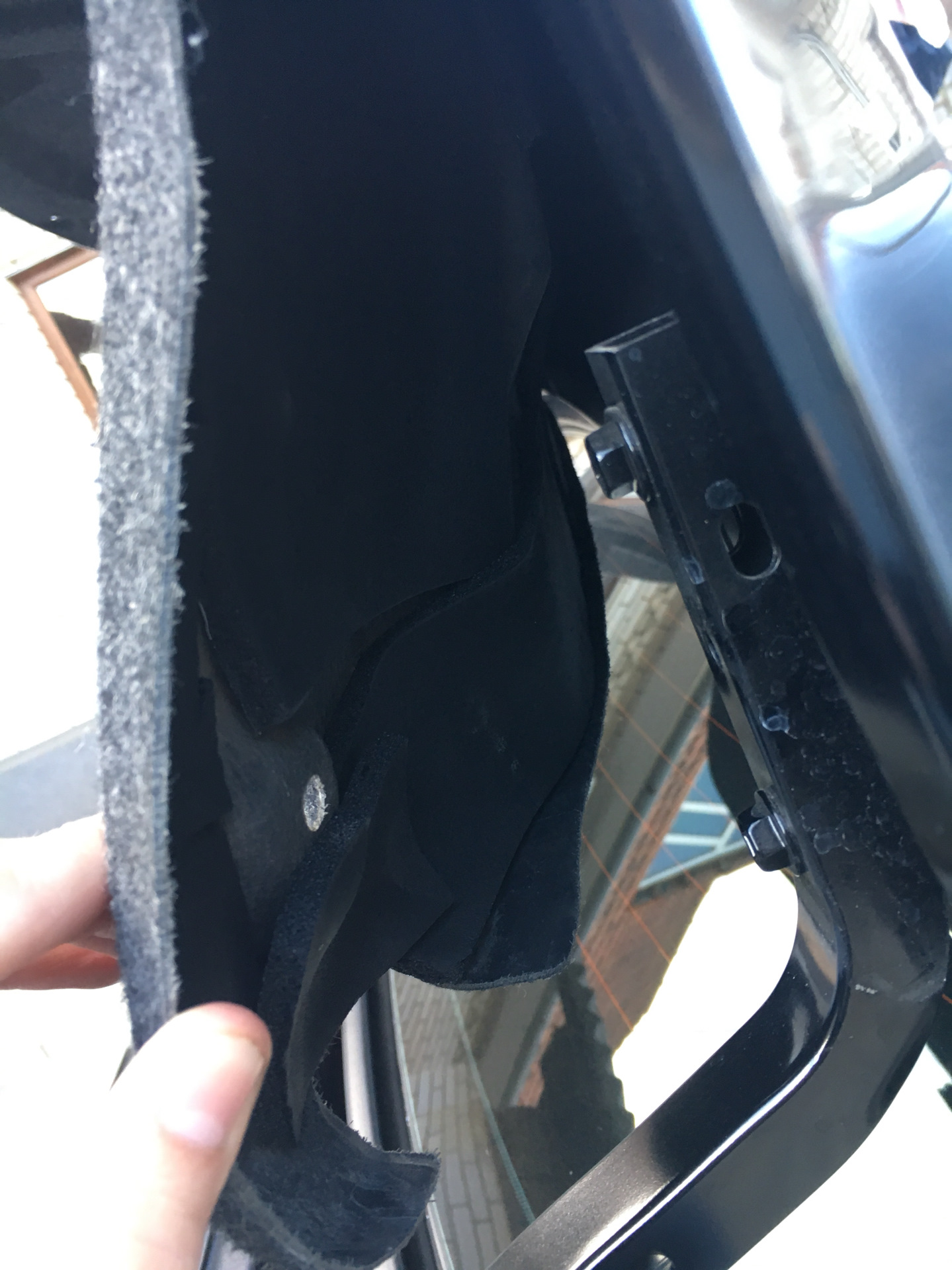

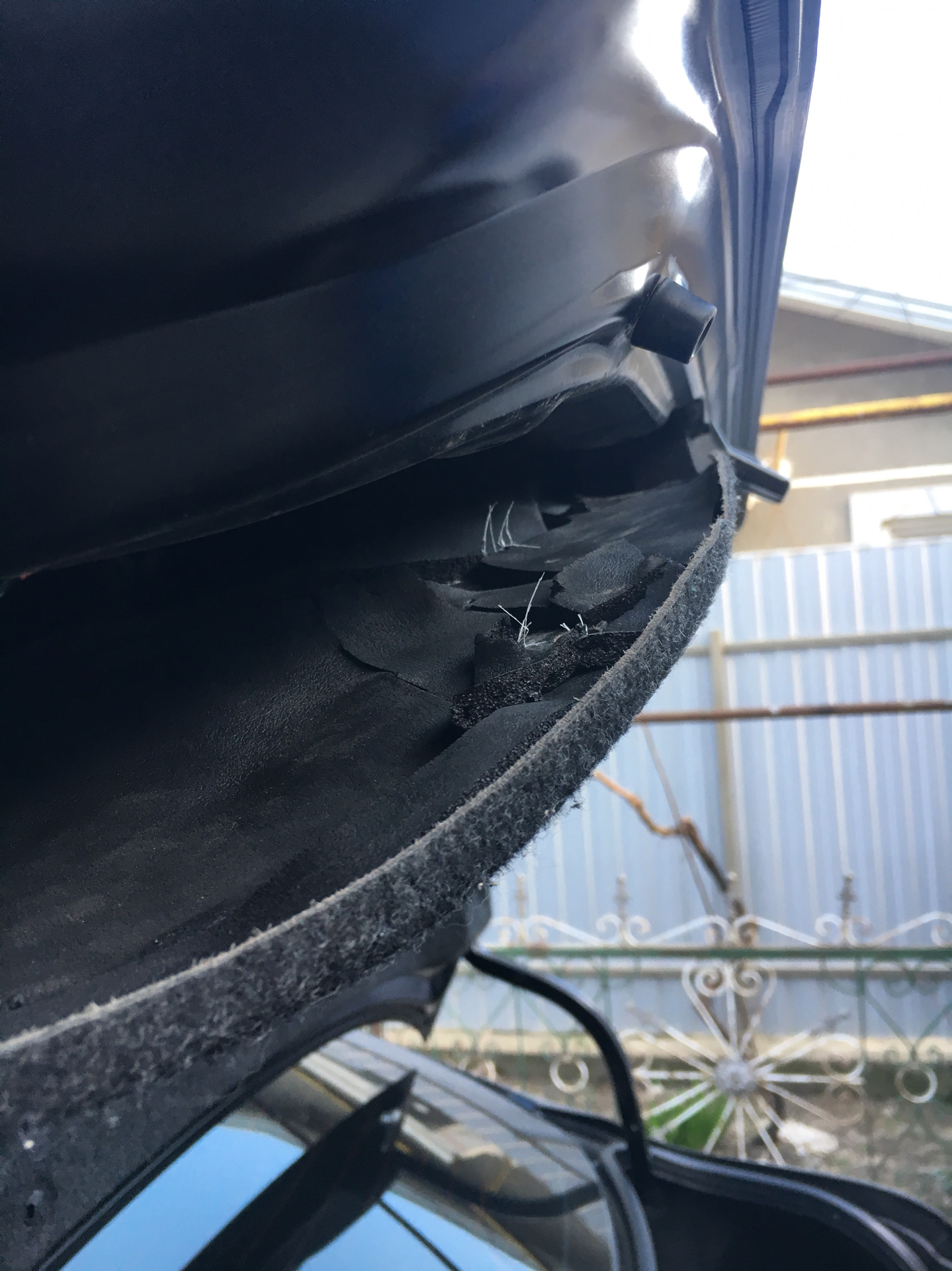

После установки саба, был не приятный звук с наружи когда играла музыка (не мог найти что гремит…(после долгих поисков добрался до обшивки, и как оказалось между пуклями которые крепят обшивку, пустое пространство, и от баса не приятный звук исходил)
После проделанной роботы все не приятные звуки с багажника ушли)
