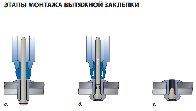

Вместо заклепок была мысль поставить болты, но там никак не подлезть. :(
Комментарии 2
Вытяжная заклепка ставится с одной стороны
Спасибо, значит поставлю! :)
