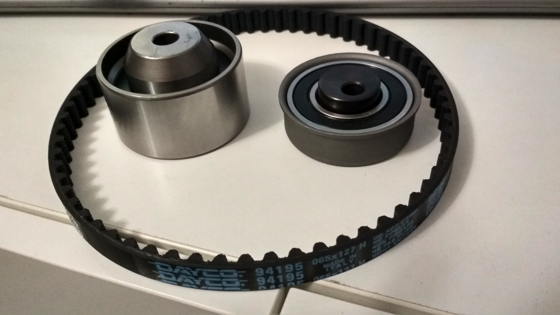

DAYCO 94195 Ремень балансира — 305 ₽

Ппц, пришел ролик натяжителя Dayco ATB2339, открыл коробку, а внутри GMB, сухой, почти не крутится. Пошел сдал это зеленое дерьмище назад. Совсем уже ахренели…
Заказал SKF VKM75064 Ролик натяжителя ремня ГРМ, посмотрим что придет…

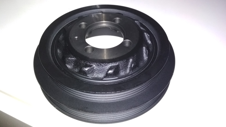

23124-38010 Шкив коленвала — 2 497 ₽
23127-38001 Болт коленвала — 336 ₽

DAYCO 94195 Ремень балансира не подходит, у него закругленные зубья. Нужен с прямоугольными зубьями. Будьте внимательнее!
Странно, у меня норм его поставили, на фото он так выглядит что зубья закругленные, на самом деле там такие же зубья как и на ремне ГРМ. Возможно вам попалась подделка…
DAYCO 94195 и 94836 судя по в всему идут на двигатель 4G63 Mitsubishi Sirius
Я подбирал в каталоге exist.ru, у меня SIRIUS 2.0;)
Совершенно верно в exist они выходят как аналог оригинального номера 2335638020

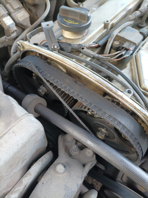

пока идут запчасти докатываю свой старый грм с гремящими и скрипящими роликами GMB)
Осторожней! Сколько пробег на старом ремне?
Примерно 25 тыс)
