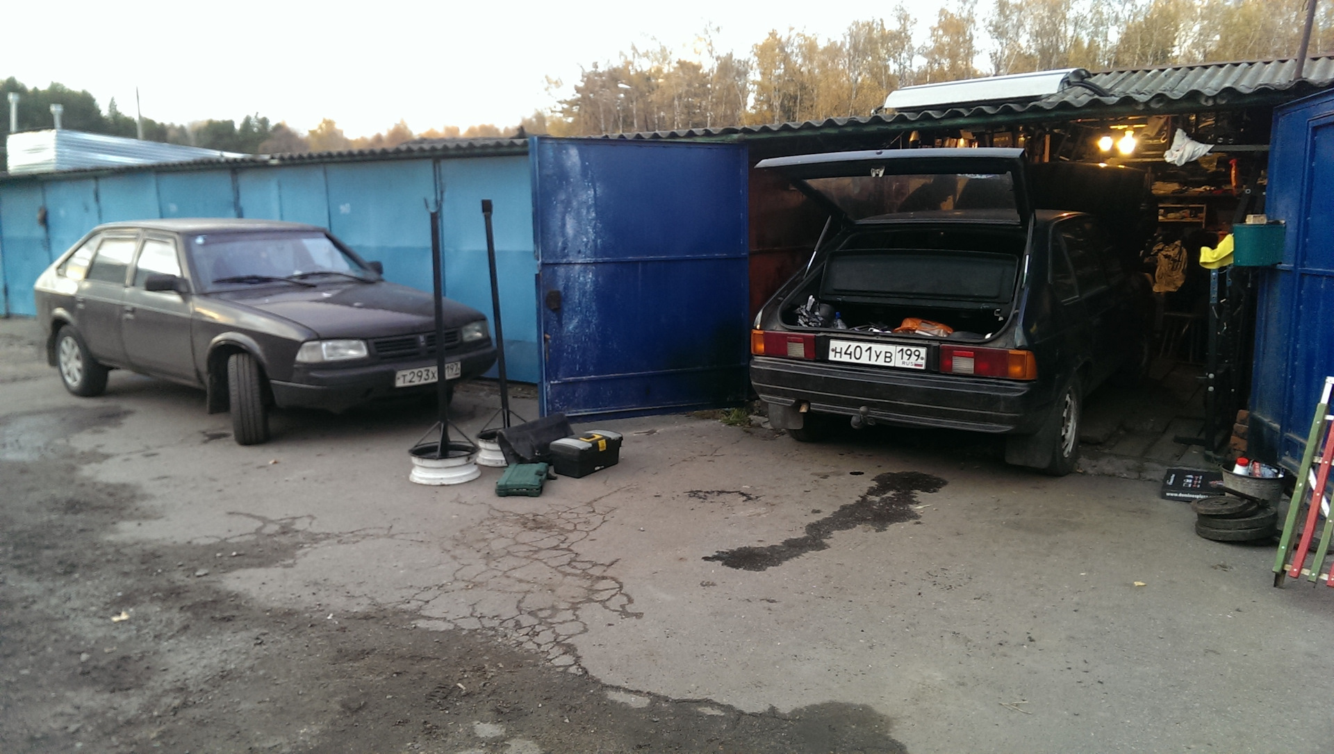

Хм… А для чего подставки такие? Двиг доставать?
Не, это для штанги. Тут мини спорт зал:)
