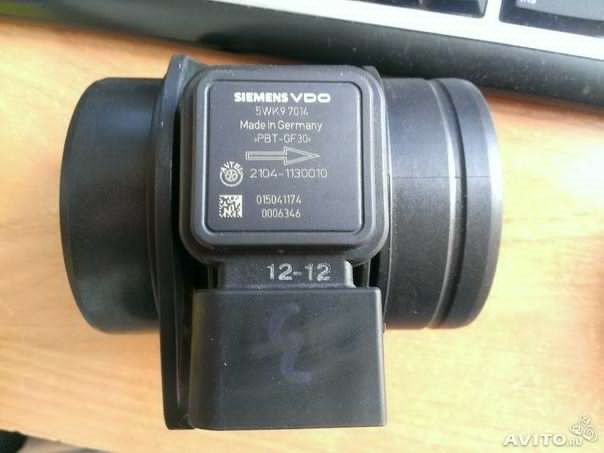

Запчасти на фото: 21041130010

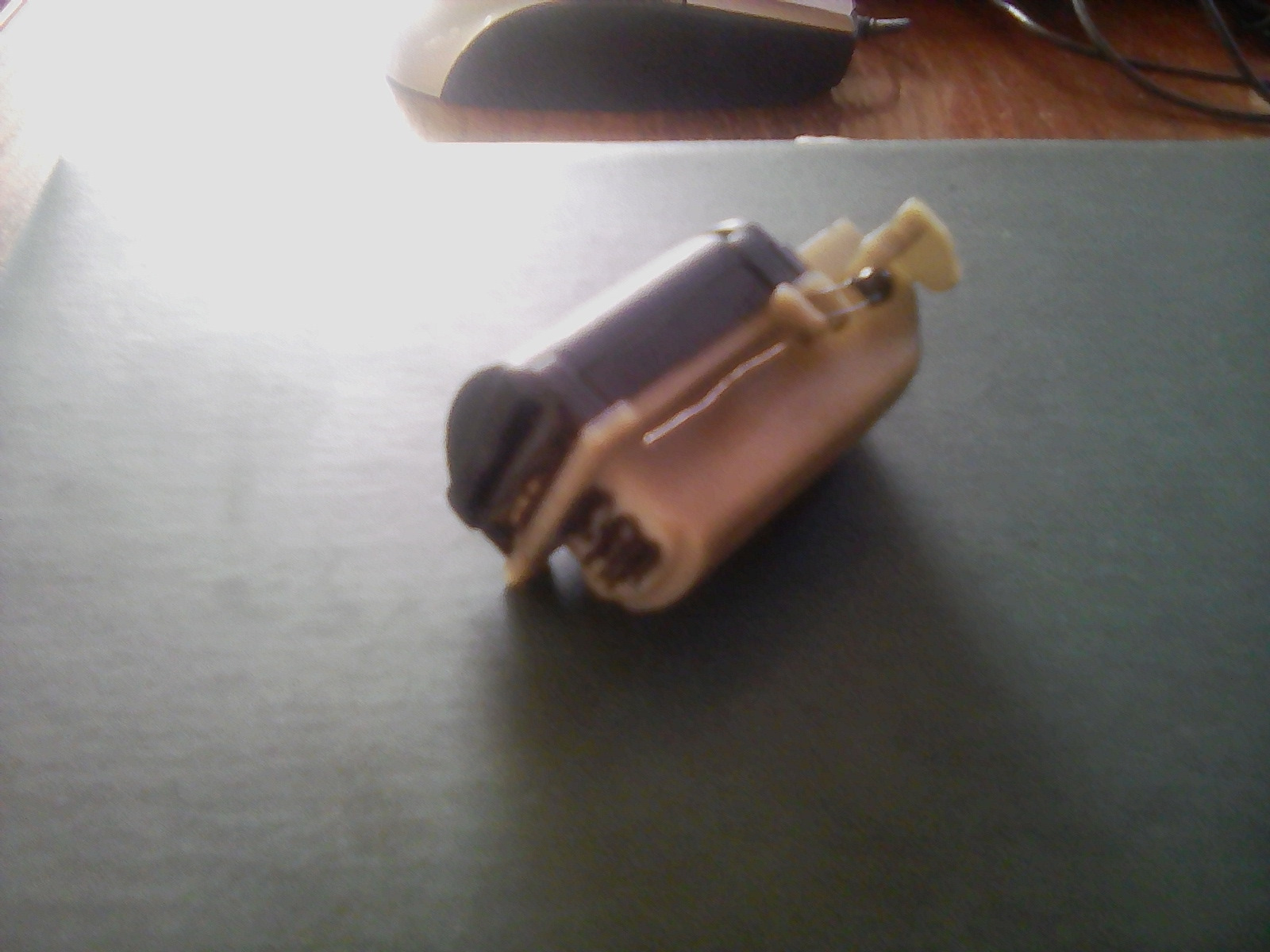

Машина на газу, обычное оборудование, , не распределенка, начал менять гофру под воздушным корпусом, и вдруг услышал что то шумит в корпусе там, это сам датчик был, . Вопрос без датчика машина работает и какие ошибке в работе двигателя возникают?

расход топлива без дмрв выше намного, а вообще там тен который нагревается и по скорости его охлаждения комп вычисляет объем воздуха, его надо мыть как и ДЗ периодами.
Самый дорогой дмрв) работать то будет но повышенные обороты и ошибки гореть будут
На газу ездею "Джеки чан" постоянно горит 😁, , , а вот обороты это уже интересно…
