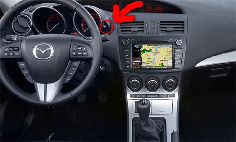

Для теста нам понадобится — две руки и ключ зажигания.
Шаг 1.
выключаем зажигания и оставляем ключ в положении "ACC"
Шаг 2.
нажимаем и удерживаем кнопку "TRIP" примерно 3 секунды (кнопка находится с права от панели)
Шаг 3.
Кнопку "TRIP" продолжаем удерживать нажатой, а ключ зажигания поворачиваем в положение "ON" т.е. включаем зажигание
Шаг 4.
Продолжаем держать нажатой кнопку "TRIP" примерно еще 3 секунды — после чего приборка войдет в режим теста и кнопку "TRIP" нужно отпустить.
Шаг 4.
Однократным нажатием на кнопку TRIP меняем функции теста, их примерно 5шт.
Полезность всех этих действий нашел только на функции где загораются все возможные датчики. т.е. можно посмотреть заглушена ли какая лампа. Но в существующих сложностях удаления светодиода из панели, не представляю, кто полезет в приборку удалять лампу. Но на всякий случай думаю будет полезно провести этот маленький тест.
