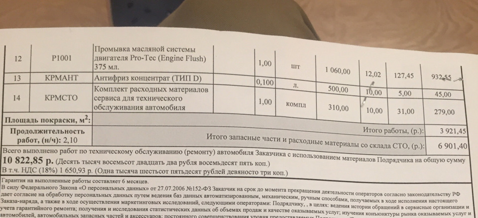

Пока Гастелло в ремонте/переезде, пришлось ехать к дилеру.
На петроградке оказывается дилера закрыли, а филиал на юге переделали в хендай… ну дела))
Пришлось пилить на Савушкина, а там у дилера соседи горели неделю назад и они их приютили — такой бардак. Куча народу, всё свободное пространство занял приютившийся дилер хендай (ниче так совпадение, а?)
Поменял
фильтры
— салонный
— Воздушный
— масляный
Топливного не было в наличии. Сказали что только один в Мск есть ;))
Так же — левая лампа стоп-сигнала, масло и промывка масляной системы двигателя.

Не хочу расстроить тебя, но тебе не тот масленый фильтр поставили(не для К9К 636). Вот код фильтра 15 20 895 99R который надо ставить на 636. У 636 другой масленый насос, потому и надо другой масленый фильтр ставить, он длиннее обычного и клапан работает при 1бар, не так как у обычного при 2.5бар.
Вот так к официален ездить …
Даже несмотря на то что вырезан сажевый?
Сажевик это не причём. Он есть или нет, масленый насос работает одинаково и фильтр должен быть тот который и должен, тот каторый с проектировали инженера. Давление между этих фильтрах большое, два с половиной раза. 1 бар и 2.5 бара. Масленый насос и фильтр работает парой в одной системе. Если хочешь ставить другой фильтр, тогда надо и другой насос ставить.

А вот за промывку масла я бы им рога поотшибал
Я так и знал что ты это том напишешь))) но звучит ведь логично — промыть двигатель «при нашей то солярке», не?
Лишняя трата денег и очень вредно для турбины
