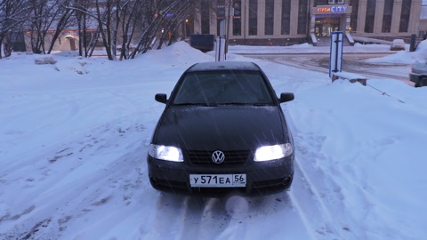

Здрасти всем! Для кого то это очень глупое решение, ну а для меня это плюс. Поставил себе ГБО 4ого поколения "томасето" италия) Да да, пусть вас не удивляет что на литровый двигатель еще и ГБО)) Критикуйте как хотите, но адекватно)) Для меня оно (ГБО) только плюс. Поставил 10.11.14 и пока что про расход еще рановато говорить. Установка длилась с 9:00 до 12:00 + время дозаправки и настройки.
И так про первые впечатления…

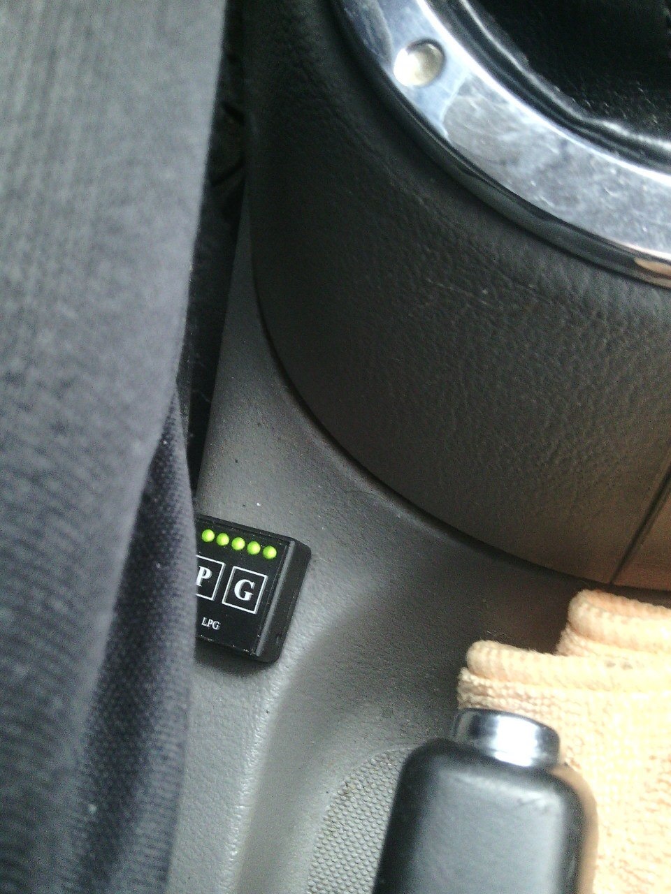

После того как мне его установили, сказали съездить заправиться для настройки. Первый плюс в том, что я заправился на 300 рублей и целых 17 литров)))) Немного удивило, но порадовало. Приехал и началась настройка, минут 30 мастер на компьютере что то подгонял, выставлял, просил понажимать педальку акселератора… Все прошло отлично. Отъезжаю от установочного центра я ожидал большой потери мощности т.к. двигатель слабоват и так. НО! Как ни в чем не бывало я трогаюсь и еду, просто еду, и не понимал на чем сейчас машина, на индикаторе показывает что газ. И улыбка расползлась по моему лицу))))) Потери в мощности не чувствуется никакой! По дороге на работу тестировал в разных режимах, тянет так же как и на бензине. На данный момент проехал около 200 км по городу и ничего пока не заметил.
Второй плюс это экономия уже с первой заправки я с экономил 200 рублей))) Мастер увидел что высоковольтный провод шьёт на массу и сказал что бы я заменил и приехал на повторную настройку. Позже вечером заезжая в гараж я увидел, что по ВВП можно изучить цикл работы цилиндров, сразу же заказал хорошие (как пишут на форуме). Из минусов, пожалуй только, и без того маленький багажник занят теперь запаской. Посмотрим как поведет себя дальше…
