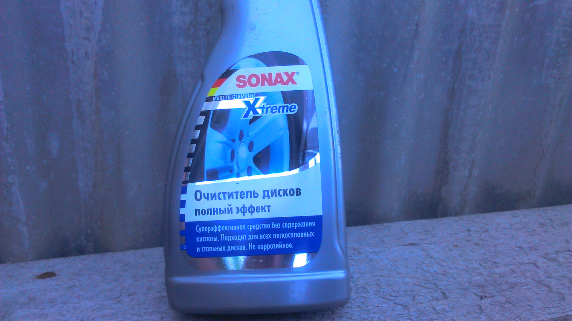

а вот с передними вышел косяк.
это, я так понимаю отпыл от колодок.колодки ставил — АДВИКС.
обычным способом — водой и губкой, не отмывается.
хотя, если применить усилие — без фанатизма, оттирается . но очень гиморно.
вывод — нужна химия!
в связи с этим вопрос, кто чем пользовался, в подобной ситуации?

Такое можно оттереть полировальной глиной. Для колёс и дешёвая китайская подойдёт.
ниже я показал решение проблемы.
Надеюсь нашли это средство, как я когда то…
есть подобные безкислотные (Лучше ничего пока для этого не придумали) составы и "KOCH"
и тот же знаменитый "IronX" и самый наикрутейший
MEGUIARS (Арт. G-9524)
Я остановился на производителе Sonax. Их продукция главным образом отличается ценой, в лучшую сторону конечно же)))) без потери в качестве …
SONAX 429200 (зеленый гель), 230200 (последний брал такой),
Заказываю в Автодоке по этим артикулам…
это помогло!
