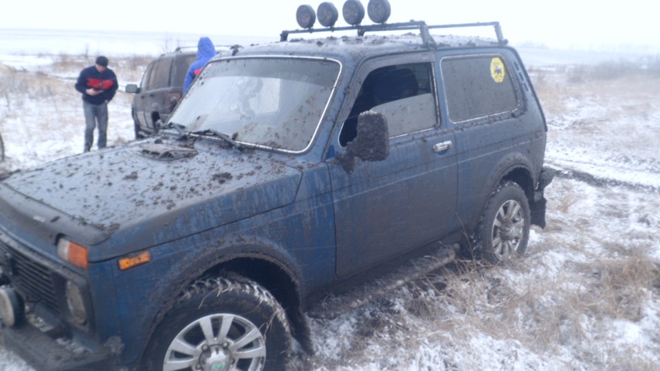

И так друзья, как я писал в предыдущем борт журнале, что не работал у меня тахометр, не горера лампа АКБ, и лампа давления. Значит, проблему то я решил, были перегоревшие дорожки, но и нарвался на другую. Разбирая щиток, оказался отломан шток, на датчики топлива, к сожалению, датчик не продается, пришлось бы покупать новый щиток. Но, благодаря моей работе, в гараже стояла брошенная нива, пришлось в отсутствии начальства, там по орудовать…результат: щиток приборов, был заменен…и все заработало. Теперь встал вопрос: почему уровень топлива, всегда показывает не правильно? Хотя поплавок в баке тоже поменял.

Я вижу такое решение:
1. налить полный бак
2. либо подогнуть лапу поплавка наблюдая за стрелкой в панели приборов
3. либо пересадить стрелку на самом приборе (очеень аккуратно).
4. купи бортовой комп.
Вот 4, больше подходит
