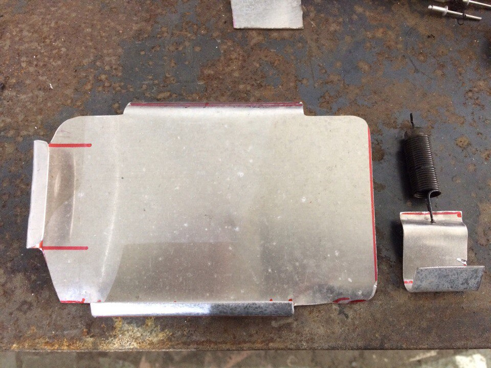

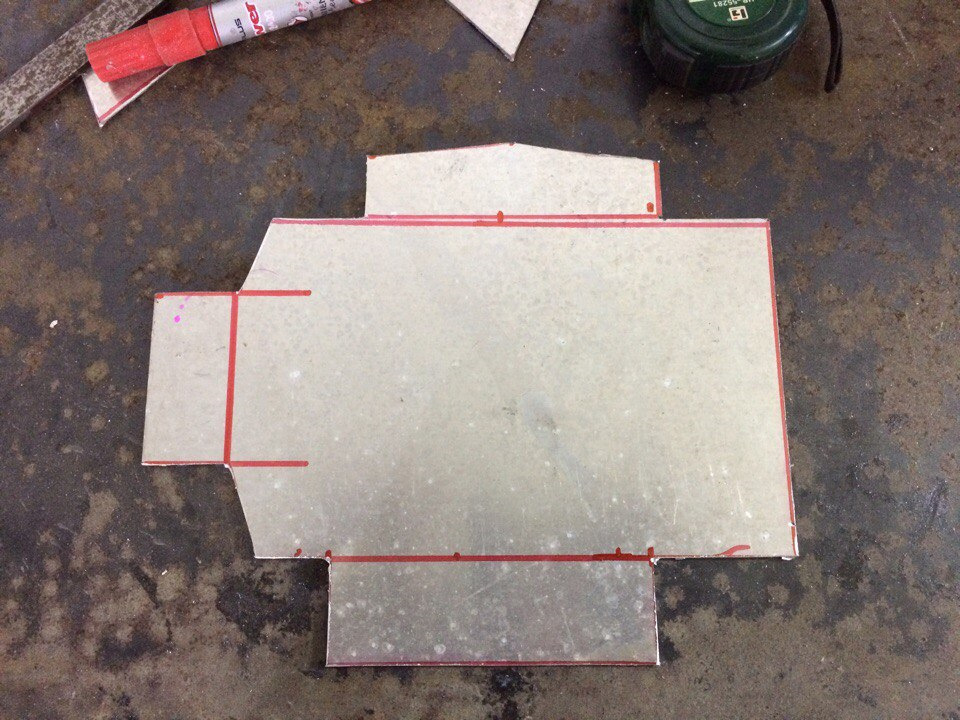

Взял лист алюминия, приложил планшет, обрисовал его по размеру и по краям нарисовал выступы, в местах где планируются изгибы и вырезаем по рисунку. Получаем такую штуковину)))
Далее изогнул края в отмеченных местах. Получилось основание. Далее вырезал из того же алюминия "крючок" который будет работать зажимом, чтобы планшет не выпадал и мог вытаскиваться.
В крючке засверлил отверстие и зафиксировал пружину. Тоесть этот крючок будет на пружине.
И получаем уже основание с механизмом быстрого снятия)

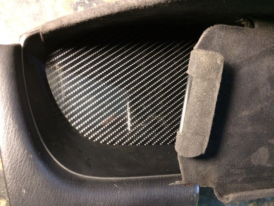

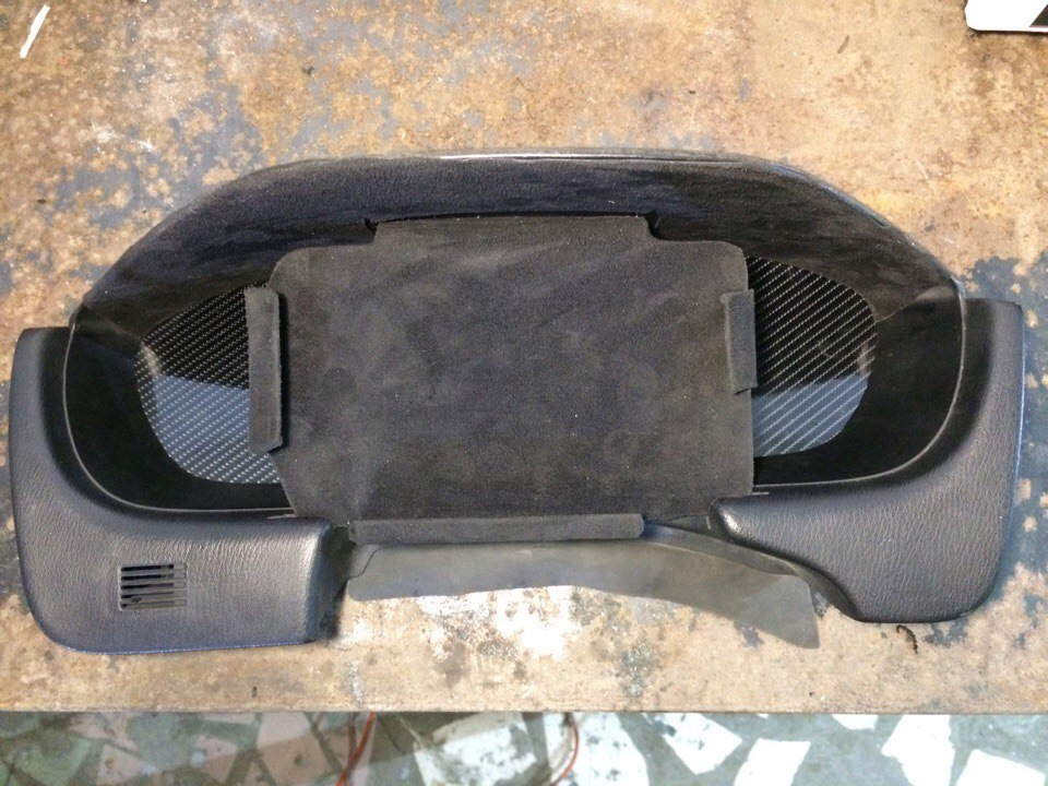

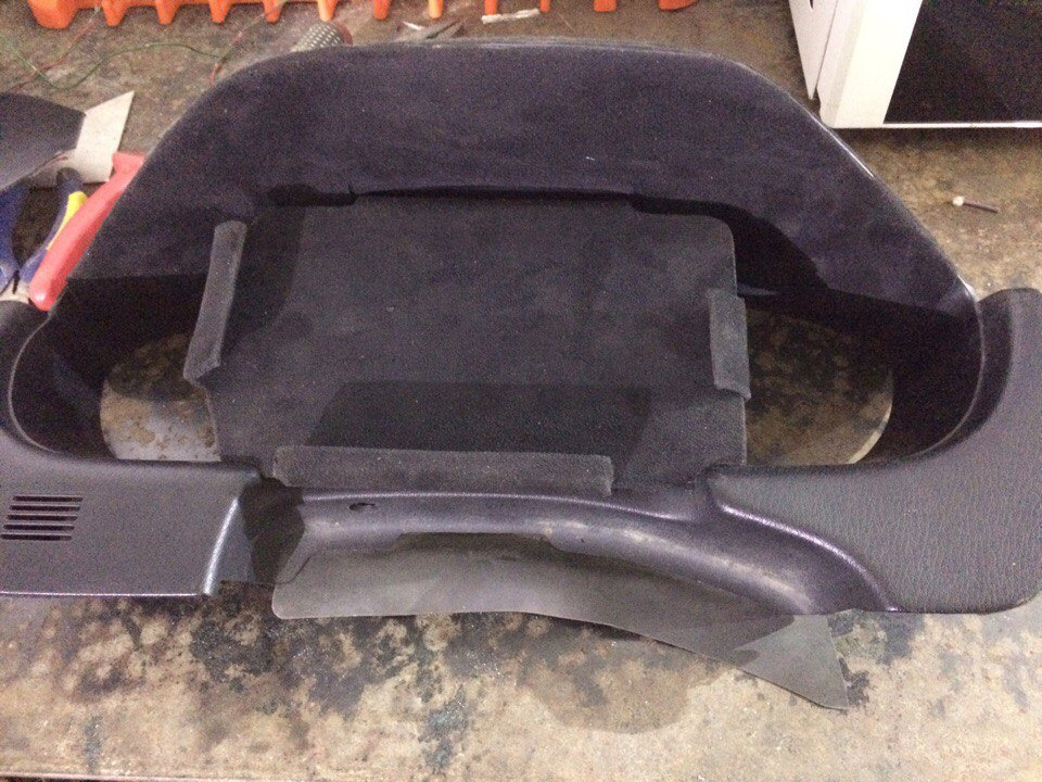

Теперь нужно все это дело сделать "мягким" чтобы не царапать планшет.
Была у меня алькантара на клеящийся основе, вот она для этого идеально подошла)

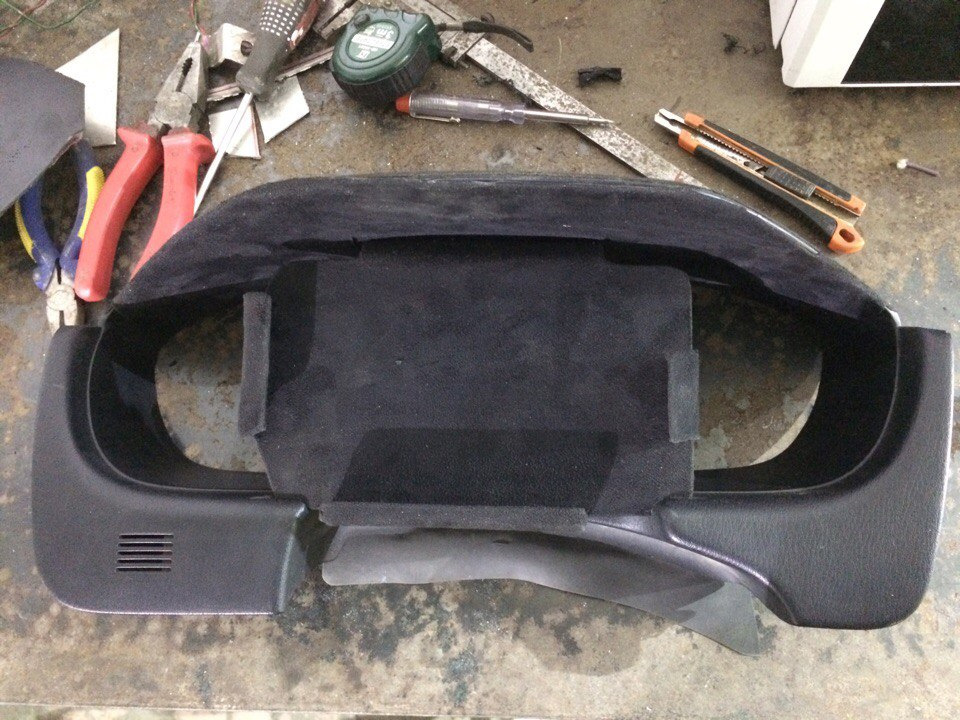

обтянул конструкцию алькантарой, а заднюю часть, которую не будет видно, покрасил черным матовым грунтом, чисто для эстетики (для себя)
Примерив крепление к пластику торпеды, вокруг табла, понял, что планшет будет царапаться об козырек, поэтому и его обтянул алькантарой, теперь снятие/установка планшета будет полностью безопасна для гаджета.
Механизм зажима реализовал так: к пластику торпеды, прям за держателем планшета прикрутил пластину из толстого алюминия (чтобы не гнулся). В нём засверлил отверстие и зафиксировал второй конец пружины, вот и все)
Ну и чтобы небыло дыры, заднюю часть закрываем карбончиком) Как же в спорткаре без него, да и у меня особая любовь к нему)))

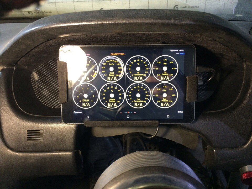

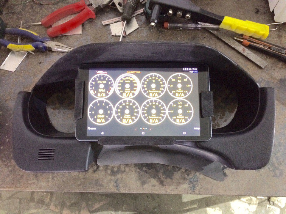

Далее все собрал, подключил планшет и наслаждаемся тем, что хотел получить.
В итоге, что имеем: очень прочную и лёгкую конструкцию, которая не подведет ни в мороз, ни в жару, цена вопроса 0 рублей, т.к все материалы у меня были, потрачено два вечера.

Привет, как подключал через блютуз, версию от какого числа скачивал? При подключении сразу заработало, или танцы с бубном были?
Привет, качай самую последнюю. У меня по блютузу. Подключпется сама, без проблем.
Пробую на переходник юсб отг не пашет
Я так даже не пробовал.
Прикольно типо оригинальная прога вемс на андроид? Детон не показывает в кноках?
Да, тема вообще крутая, да именно прога для вемс. Насколько мне известно она может все видеть, но насчет детона не подскажу, сам ее ещё не тестил, т.к мотор еще не запускал.
