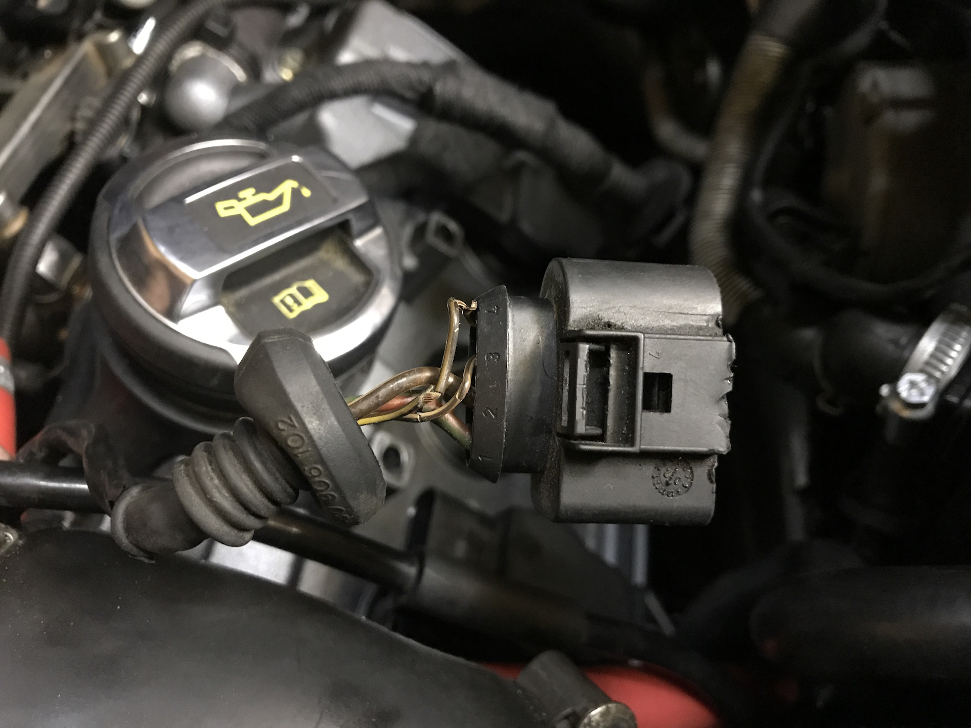

Всем привет. Не так давно закончилась эпопея по внедрению нового ДВС, но мимо замены железа попутно пришлось заниматься известной всем проблемой старых Besoff — пропуски зажигания.Весь набор подготовительной диагностики был пройден и область решения проблемы была заужена максимально.

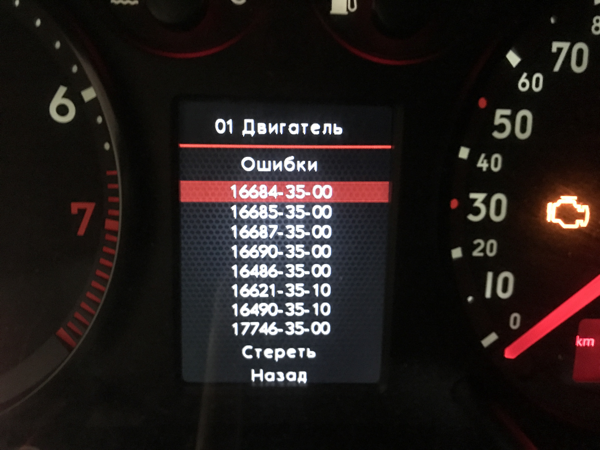

Такая елка встретила как то раз, режим работы мотора — расколбас 😂пропуски и прочая дребедень.

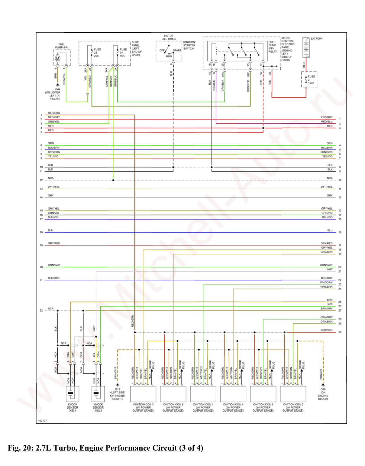

Почитав темы по схожим проблемам и поизучав схемы зажигания, было определёно направление ➡️
Схема зажигания BES
Ларчик открывается 😱👆

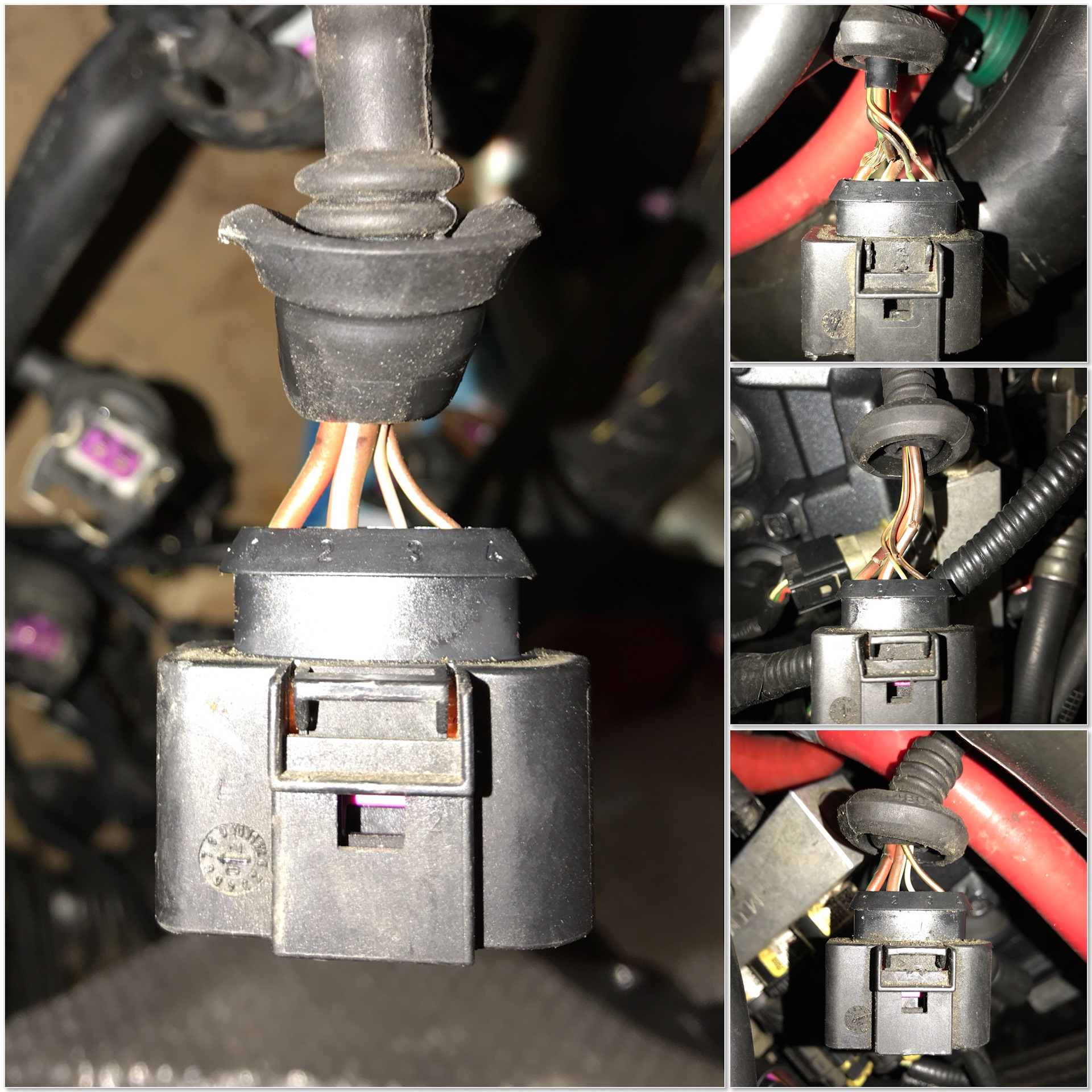

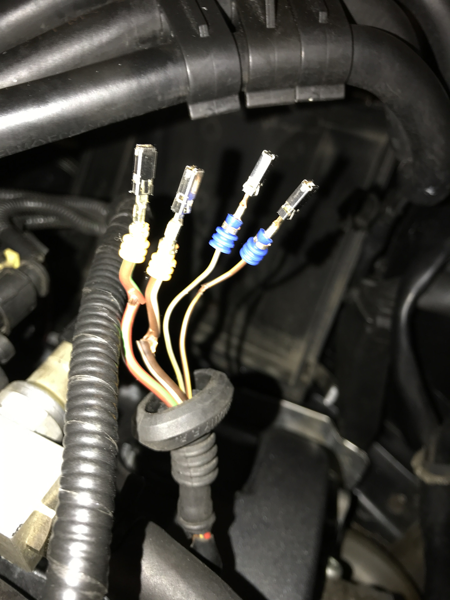

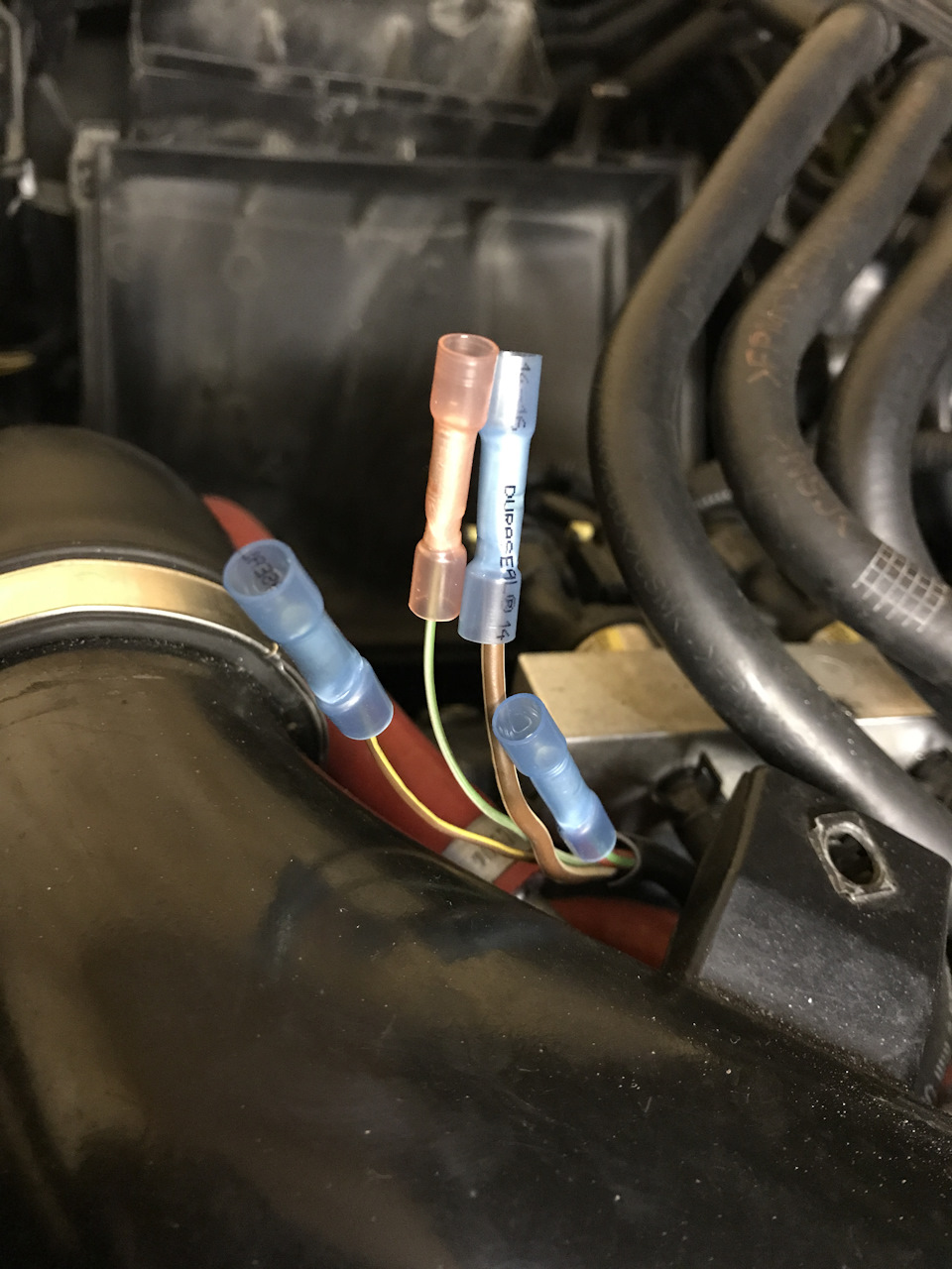

Проблема общая — Проводка устала, время и температурный режим ДВС делает своё чёрное дело 🤦🏼♂️

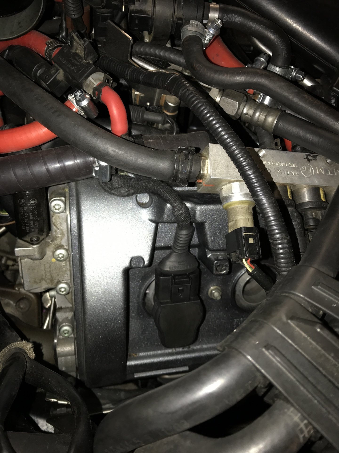

В какой-то момент вообще не понял как АВТО ездило 🤔пропуски были только на ХХ и причём не на всех цилиндрах (фото с багажом ошибок не отражают реальную картину, просто как общий пример) — будем лечить👌

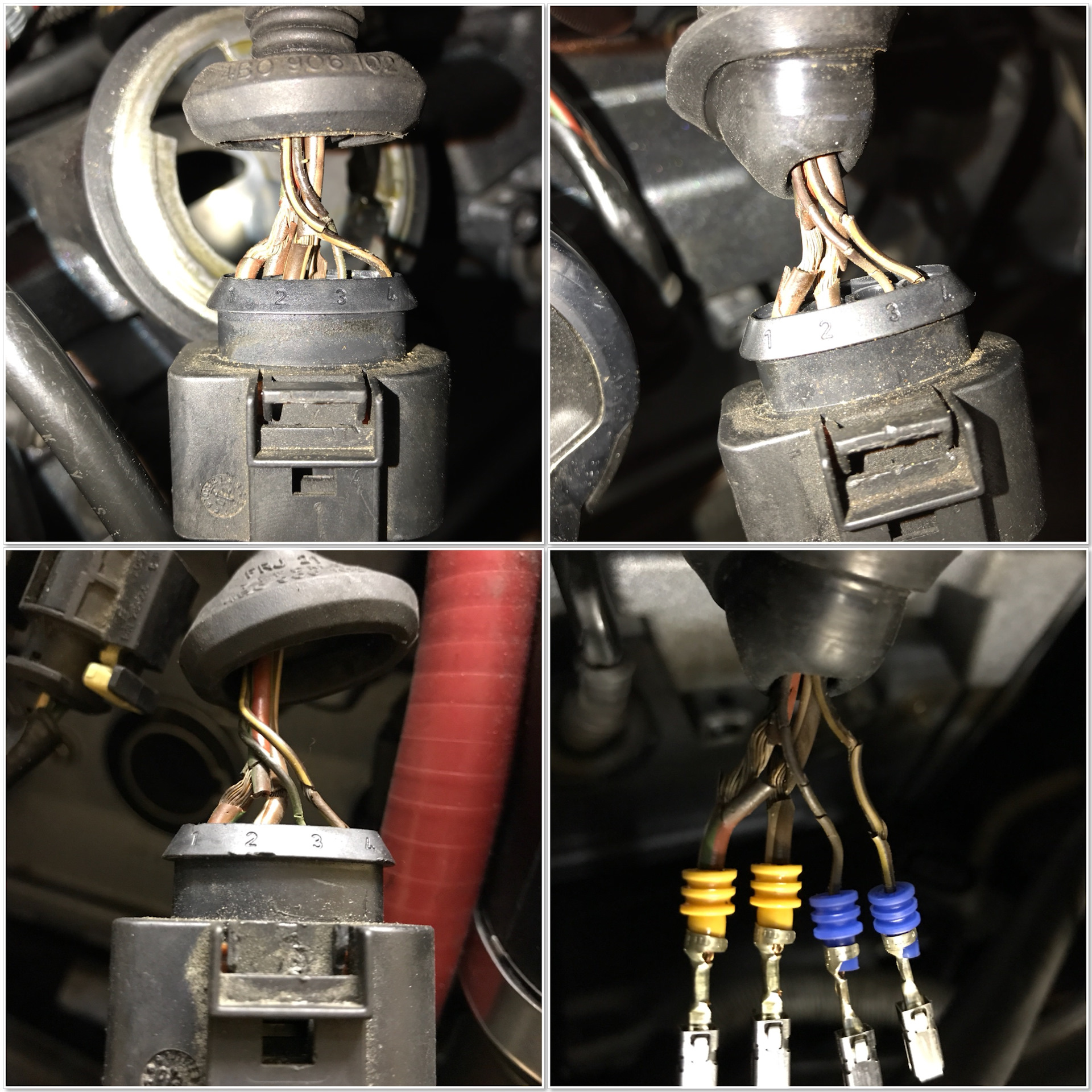

Крупный план жести 😭распиновыватель нам в помощь💪
Общая проблема по всем разъёмам
Где-то больше, где-то меньше

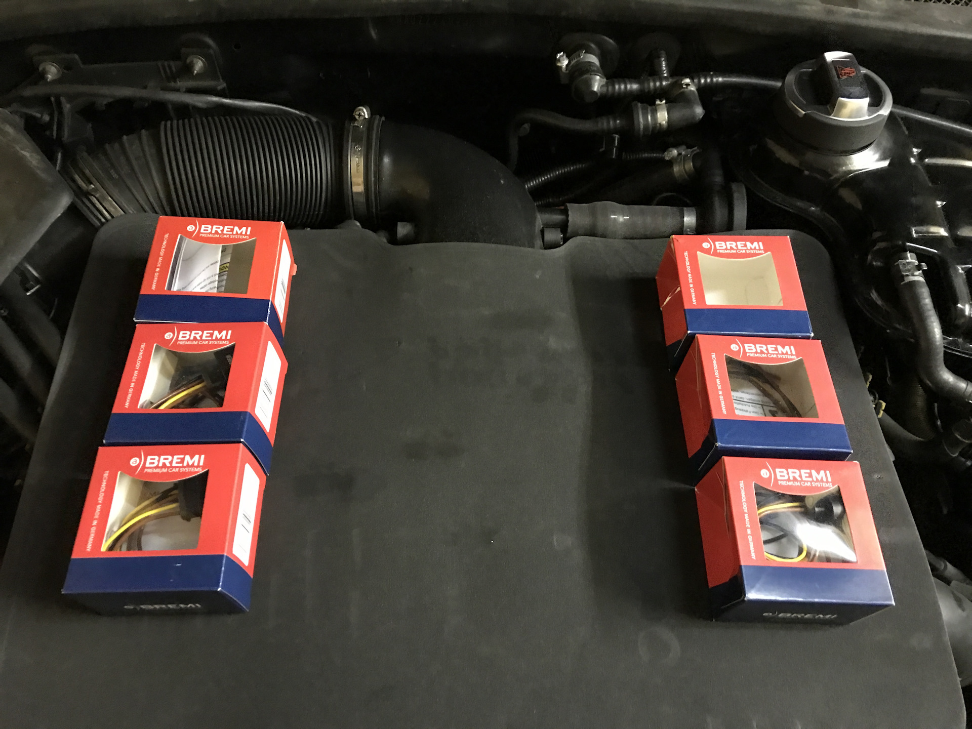

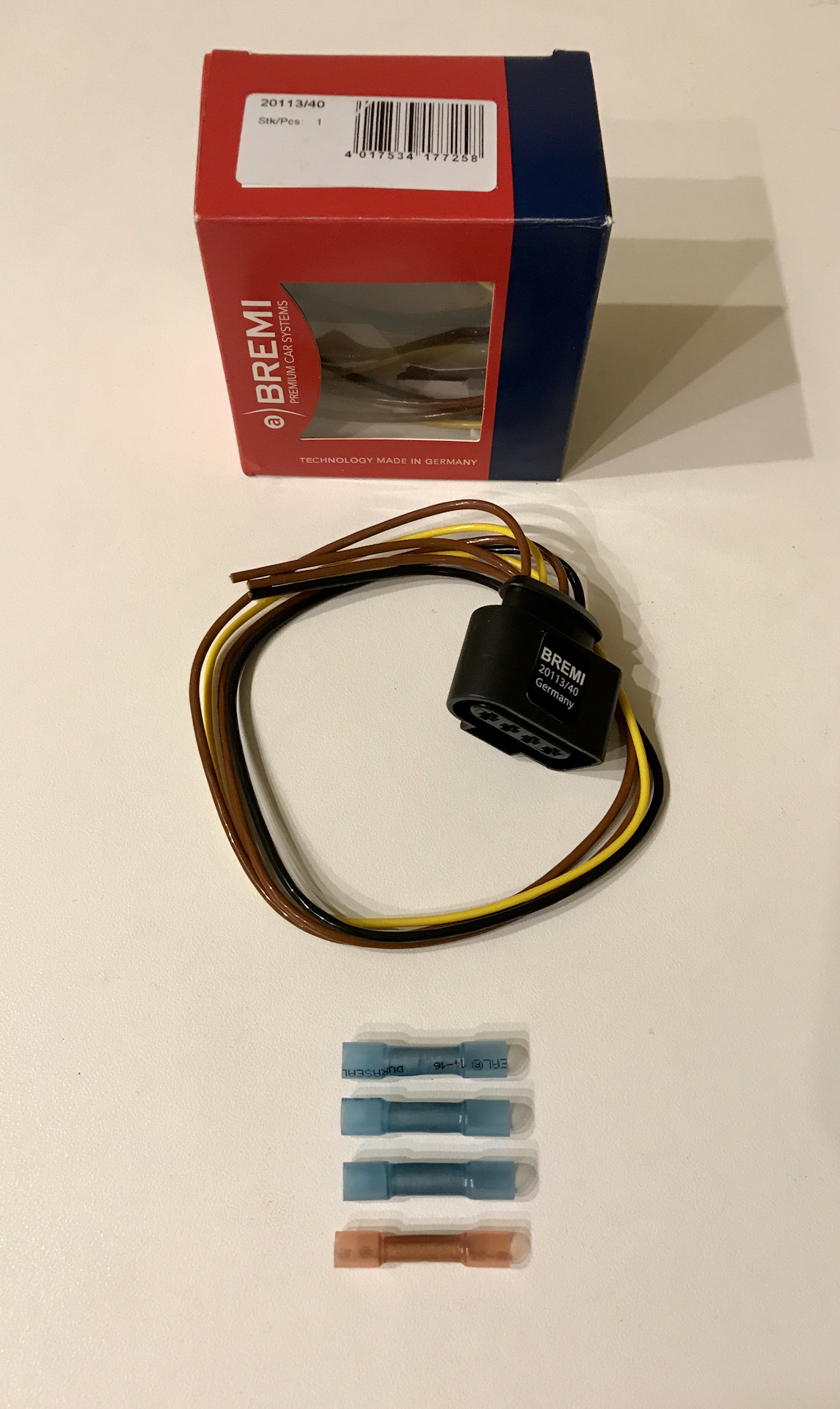

Для лечения использовал вот такой рем.комплект фирмы Bremi 👌Номер для заказа — 20113/40 — цена одного набора ~ 650 ₽
Удаляем все лишнее

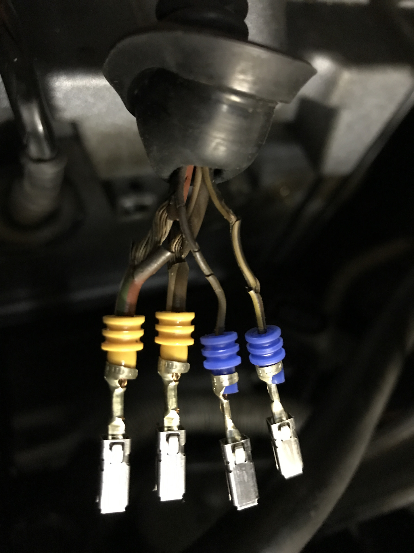

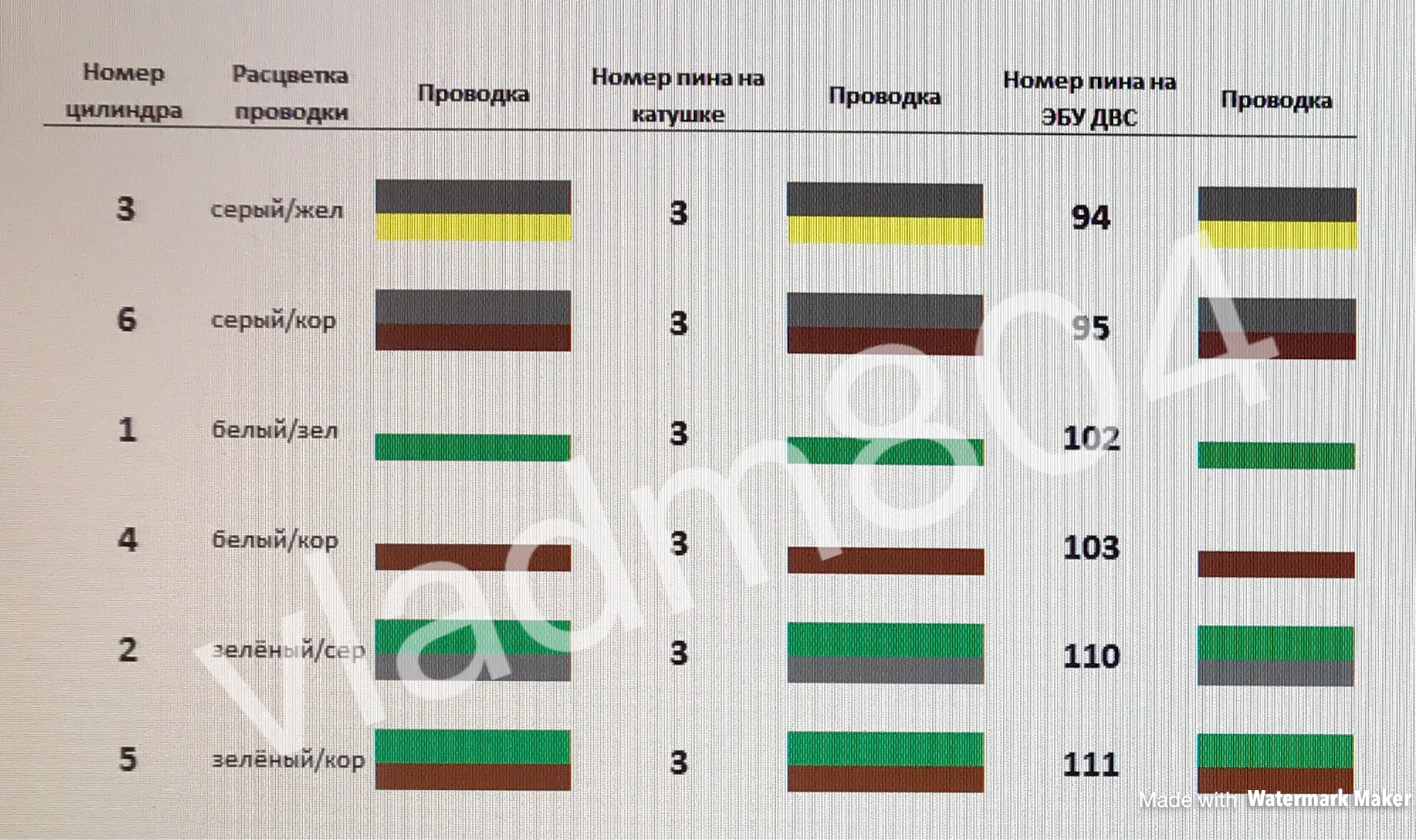

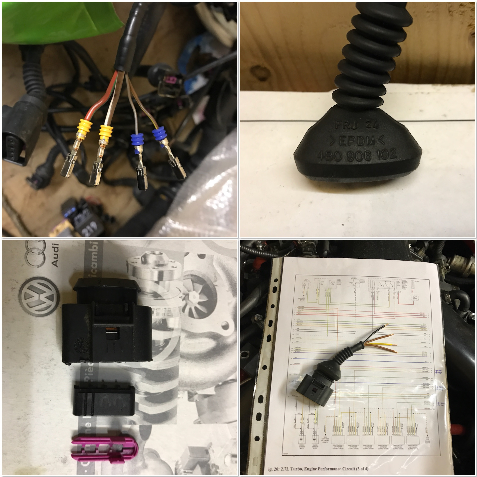

Для сравнения и понимания общей картины разбираю разъём с донорской BES косы. Эта проводка приехала с контрактным ДВС из Японии (на левый руль не встаёт) Сама коса в очень хорошем состоянии, но при разборке центральная вставка разъёма отваливается (разобрал пару на одном треснула вставка — температура не щадит пластик.Для решения использую ремкомплект из нового разъёма — кусок проводки/пины/корпус разъема катушки зажигания.

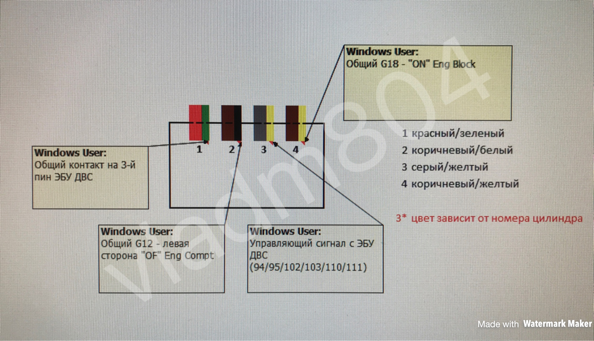

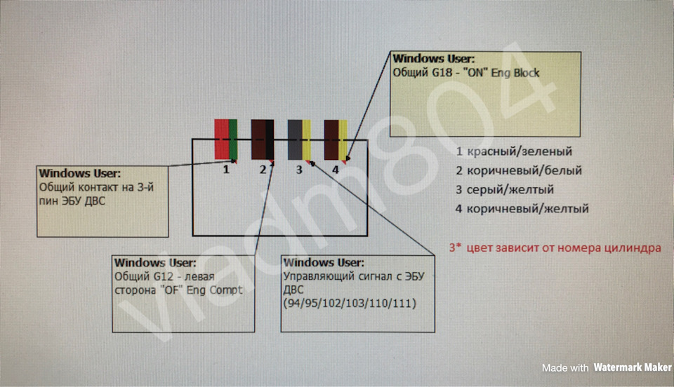

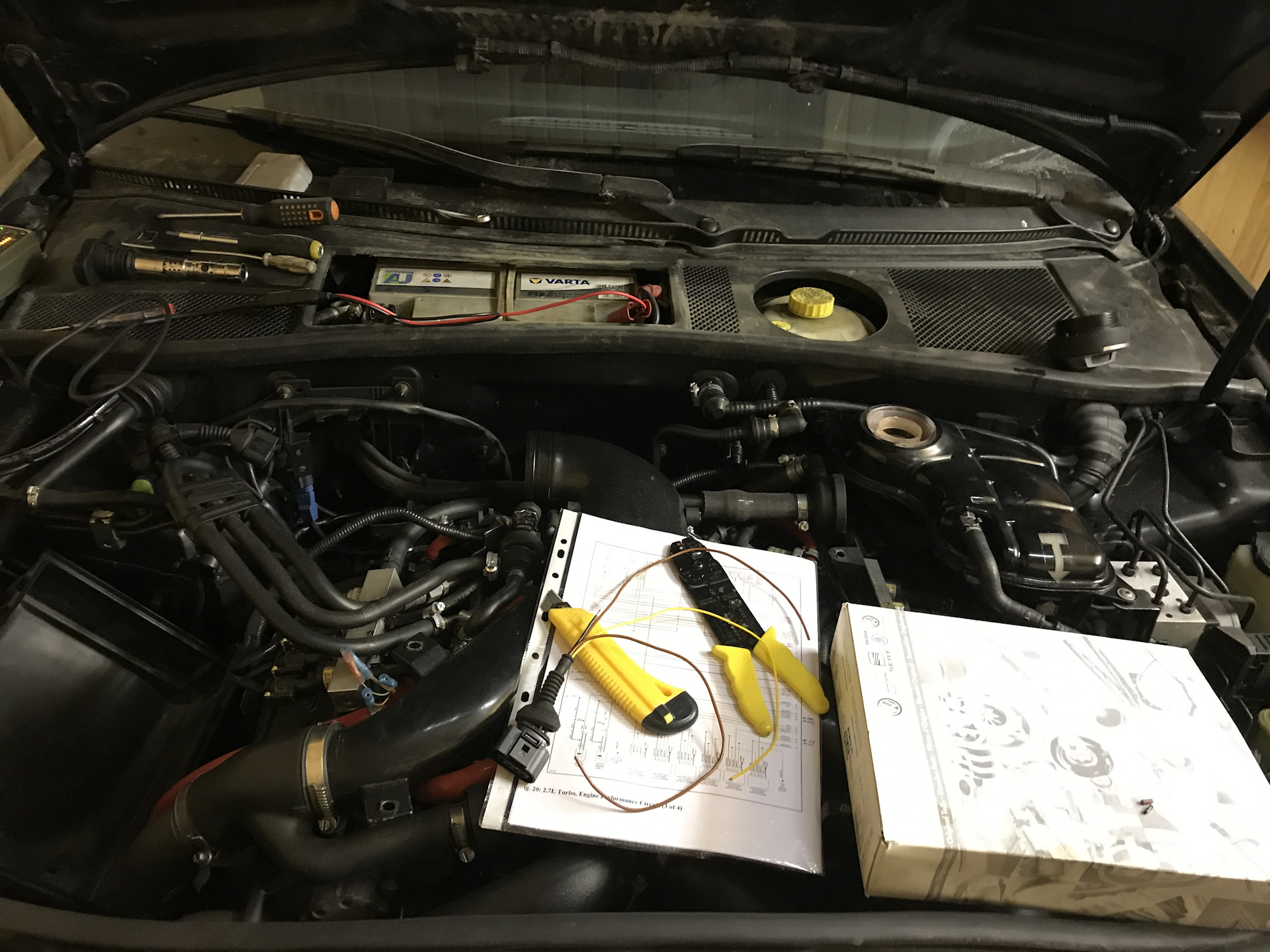

Немного порисовал, прозваниваю все разъемы от катушек до ЭБУ.
Детализация распиновки одного разъёма
Рабочий инструмент

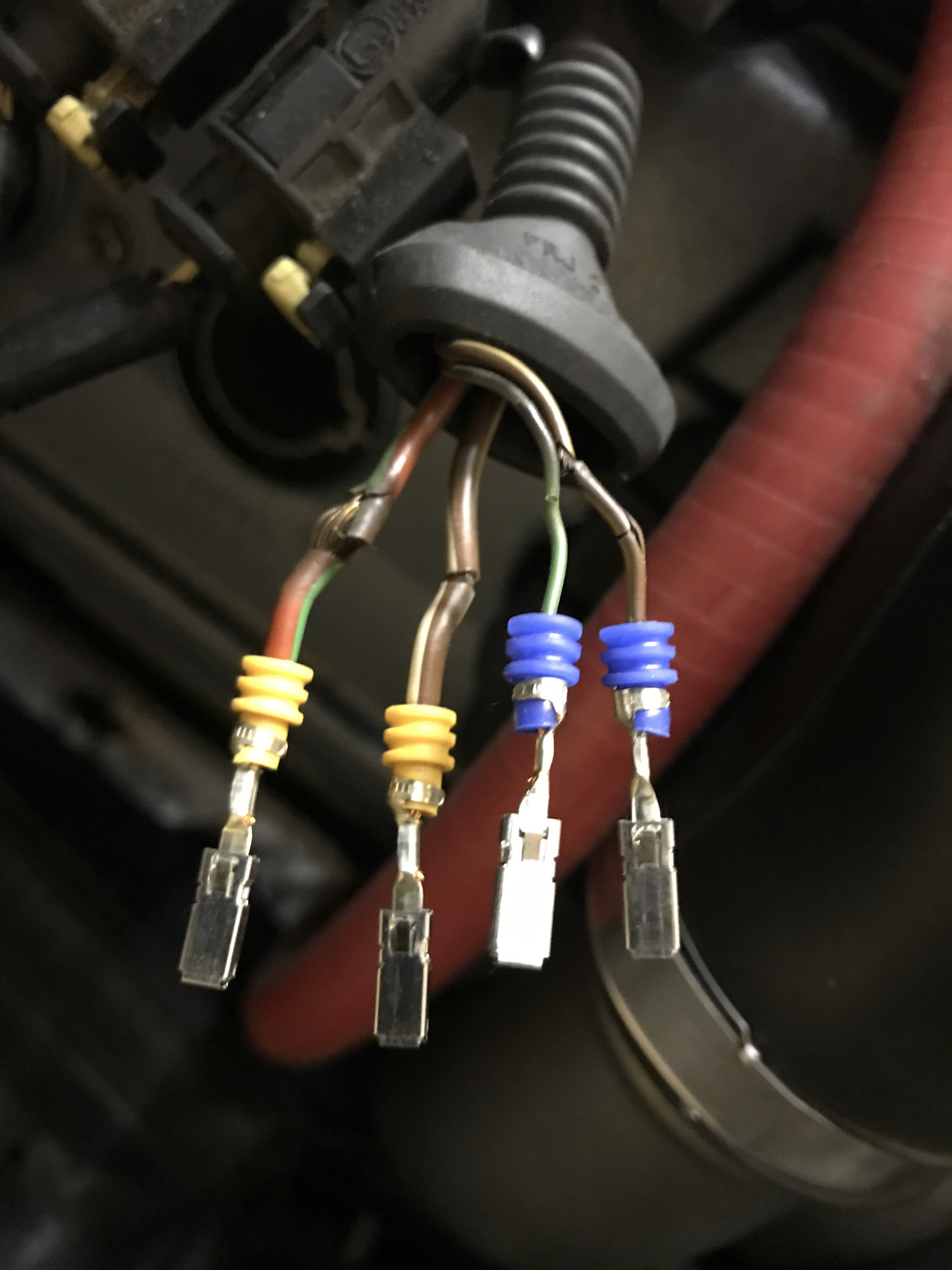

Подготовка👌Ни каких соплей/скруток/пайки — смотрю некоторые темы и озуеваю, способ решения данной проблемы поражает исполнением 🤦🏼♂️

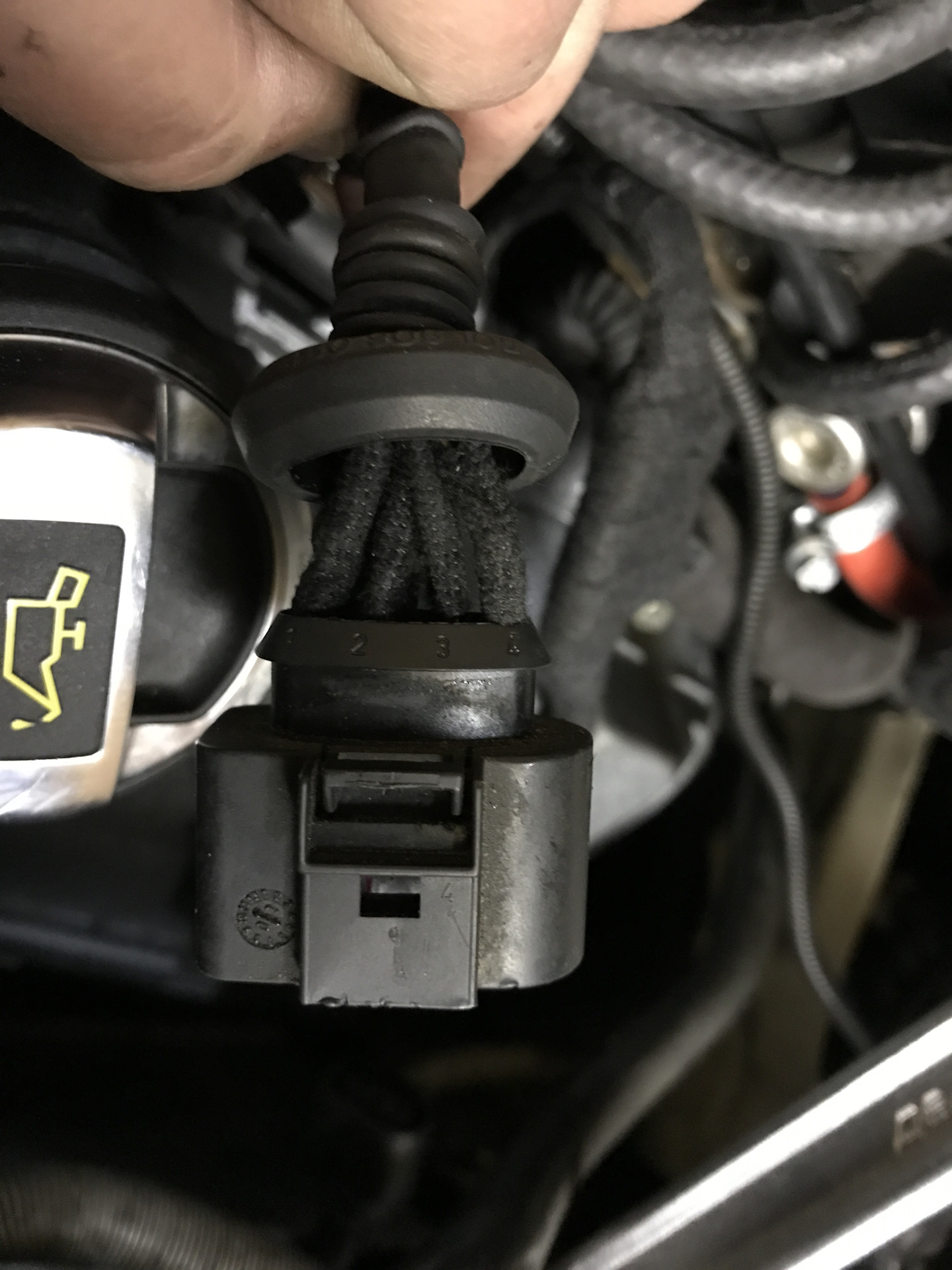

Воткнул на место
Перед тем как погрузиться в проблему в первый заход удалось заказать и купить всего только 2 ремкомплекта. По факту вскрытия принято решение менять все 6 разъёмов, в первый заход поменял 2, остальные временно прикрыл (на пару дней) — временным решением 😉жду заказа остальных 4-х наборов.
Наконец-то приехали недостающие наборы, с разборкой/монтажом проблем не возникло 💪 неспешно провожу операцию по замене и сборке 👌

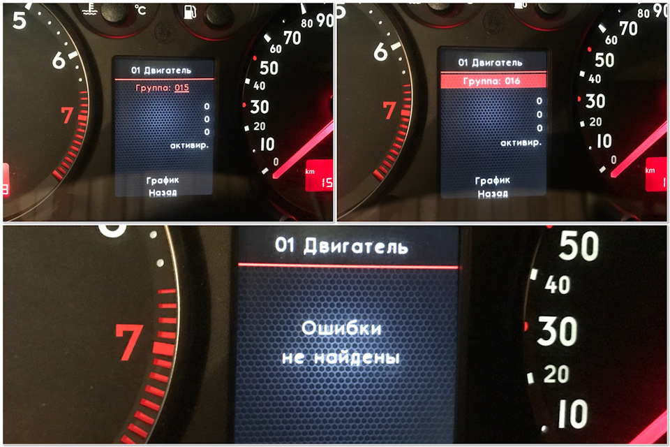

Уже лучше 🤔есть ещё мысли в этой области 😉
Результат на лицо👌
И так свечи новые 👌менялись при замене и полном ТО, разъемы новые 🤔 нужен ещё финальный штрих в данной области, а вот какой, вы сможете узнать в следующей записи 😎 Заказ оформлен — жду 🤦🏼♂️

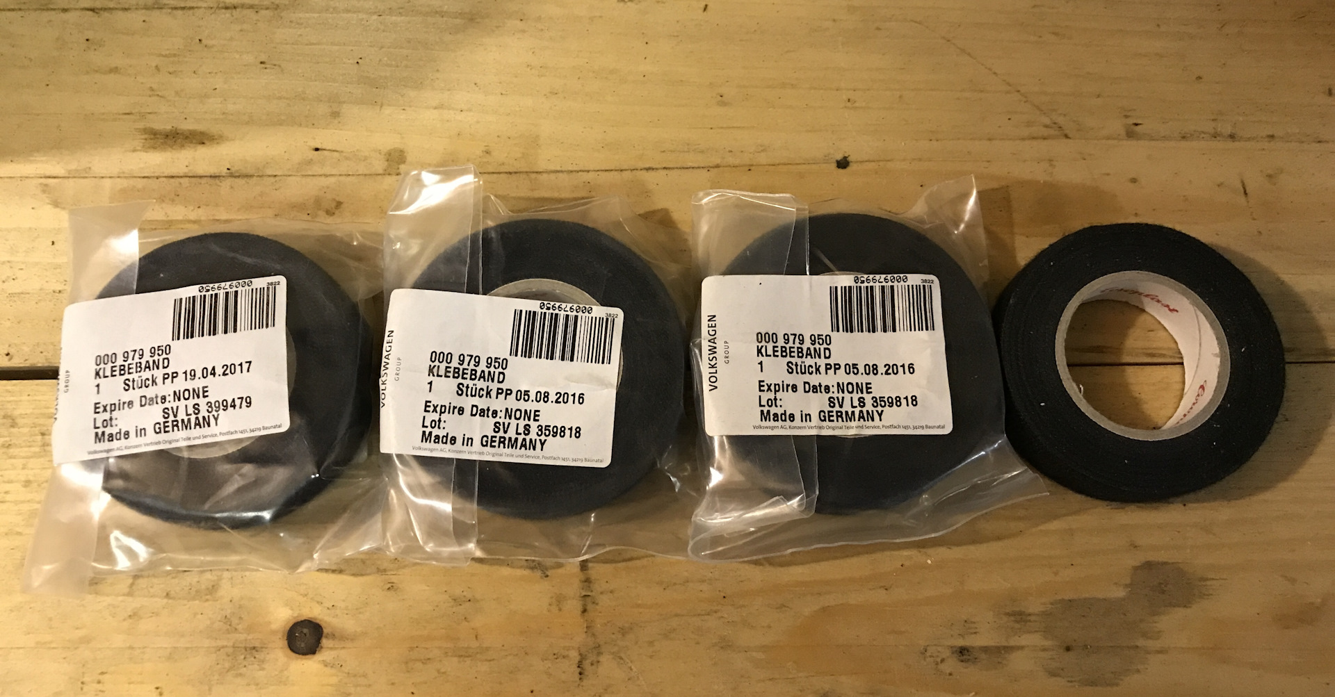

Я пользуюсь тремя матерчатыми изолентпми tesa (вроде по некоторым сведениям идёт в vag) так вот именно подкапотная со временем "дубеет" и теряет адгезию от температуры, но не сразу, а через года два. Нужно будет именно ваг купить-сравнить.
Спасибо за номера, чтобы лишний раз не гуглить. Еще лет 6 назад покупал vag салонную, так tesa салонная ей не уступает нисколько, хорошая и tesa тянущаяся. А вот подкапотная так себе со временем становится. Закажу — сравню.

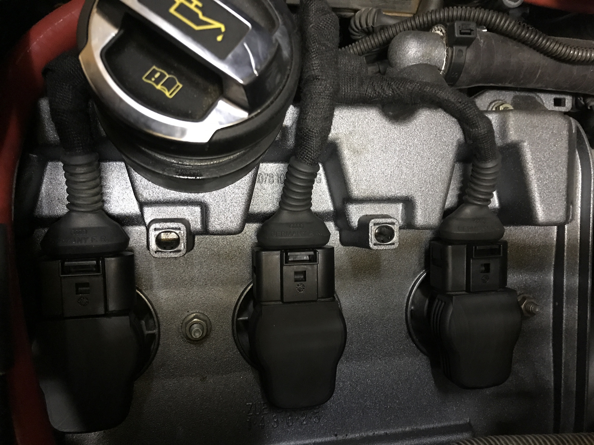

А у меня другие разъёмы, на защёлках. На БЕСах катушки другие? и чего они так торчат, посадка высокая?
все ответы на предпоследнем фото 😉вообще не торчат, плотно прилегают на своих посадочных местах.

Одиночных пропусков не бывает в 14 группе при езде с низов?
Нет, было только на ХХ
Меня задрали одиночные пропуски по цилиндра, как прогреться до 60г и проскакивают с низов 1-2 пропуска, менял провода, свечи, регулятор давления, фильтр…
По конкретным горшкам или хаотично? Катушки/насос ?
По всем нету закономерности, сколько наблюдаю, если катушка почему на холодном движке нету, насос новый VDO.
Были случаи, что одна катушка влияла на пропуск в соседнем цилиндре — по схеме подключения видно, что из 4-х контактов по 2 общих на все 😉 Проводка точно в порядке?
Одна катушка на два цилиндра согласен, пропуски были по двум но не во всех проводов, у меня 3 комплекта проводов все тоже самое.
Олег, моя именно оем + подкапотная такая же заказана👌
Не за что, я подкапотную пока не сравнивал🤔сам жду как привезут. Посмотрим что она из себя представляет, салонная нравиться 👍
Oleg-Mogilev
000 979 950 — салонная
Oleg-Mogilev
N10592002 — подкапотная
