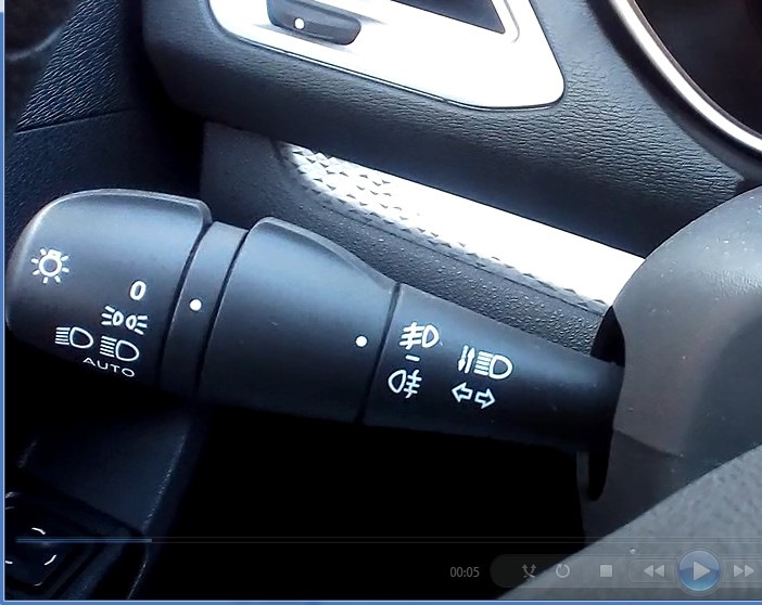

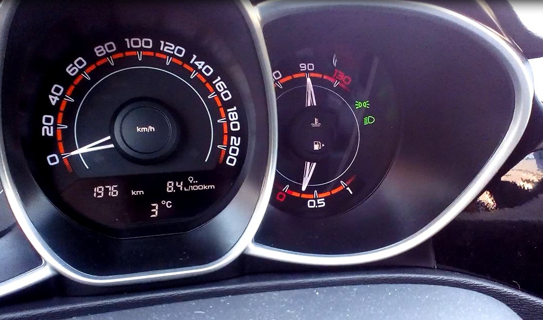

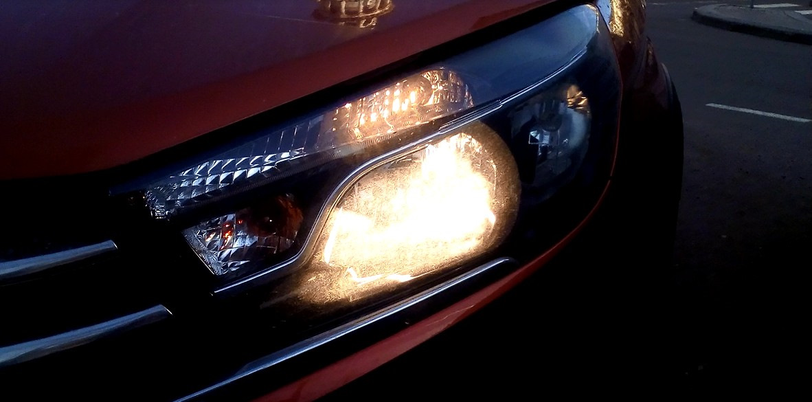

Сегодня утром обратил внимание, что на приборке горит индикатор включенного ближнего света, хотя я его не включал, переключатель стоит в положение ВЫКЛ. Эта ситуация повторяется уже второй раз. тогда я не зафиксировал это, выключил зажигание, включил и все исчезло. Да, ближний свет при этом горит.
Сегодня снял на видео, чтобы предъявить дилеру. Было ли у кого-нибудь такое?

В том то и дело, что вообще ничего не включал!
В понедельник к дилеру на нулевку записался, заодно и электрику посмотрим
Лечиться только отключением двигателя. Бывает такое раз в две недели . Каждый раз не могу записать видео или сразу ехать к дилеру.
Да пусть лучше горит, чем не горит)) а вообще, чем режим авто не устроил? Я переключатель не трогаю никогда…
Я вообще не включал! Свет включился самопроизвольно, безо всякого ВКЛ или АВТО
Я тебя понимаю. Так почему авто не пользуешься?
Да и не задумывался…
Удобно) ненавижу делать лишние действия
Можно попробовать, но тогда точно не поймешь это глюк, или автоматика)))
это у всех так, в авто не глючит!

Это нормально. Отголоски Рено. На каптурах такое иногда происходит, только наоборот выключить нельзя ближний
Абсолютно верно, горит и на переключатель не реагирует. Как лечится?
Никак))) Только выключением питания. Ошибок при этом компьютер не показывает, когда подключались в сервисе
Глюк — ехать к дилеру
