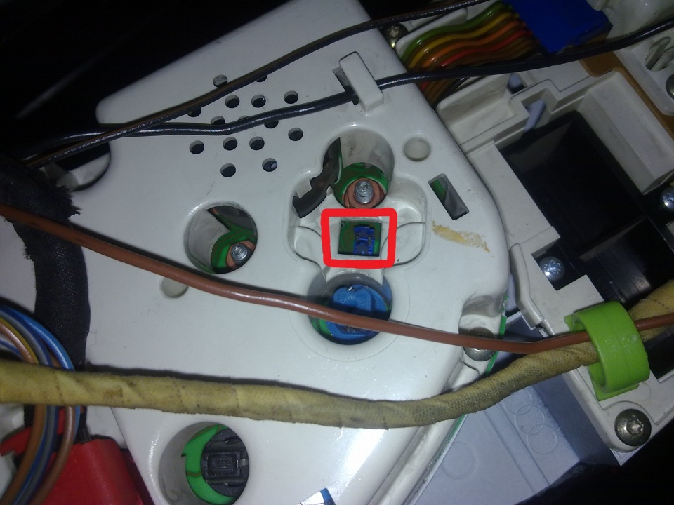

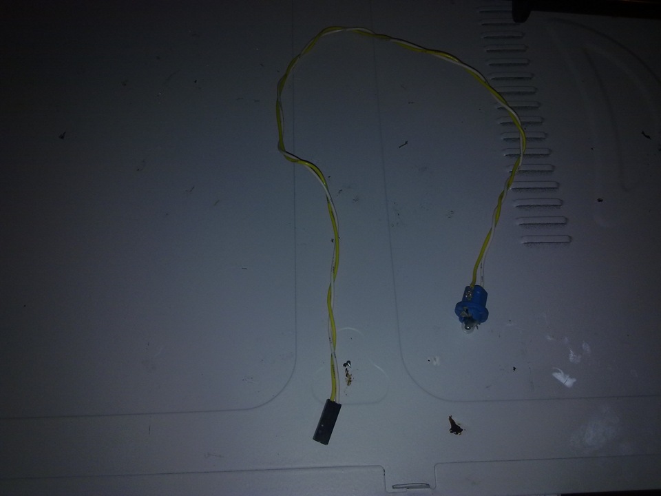

Немного прошерстил нет и решил поставить лампочку на ремни безопасности.

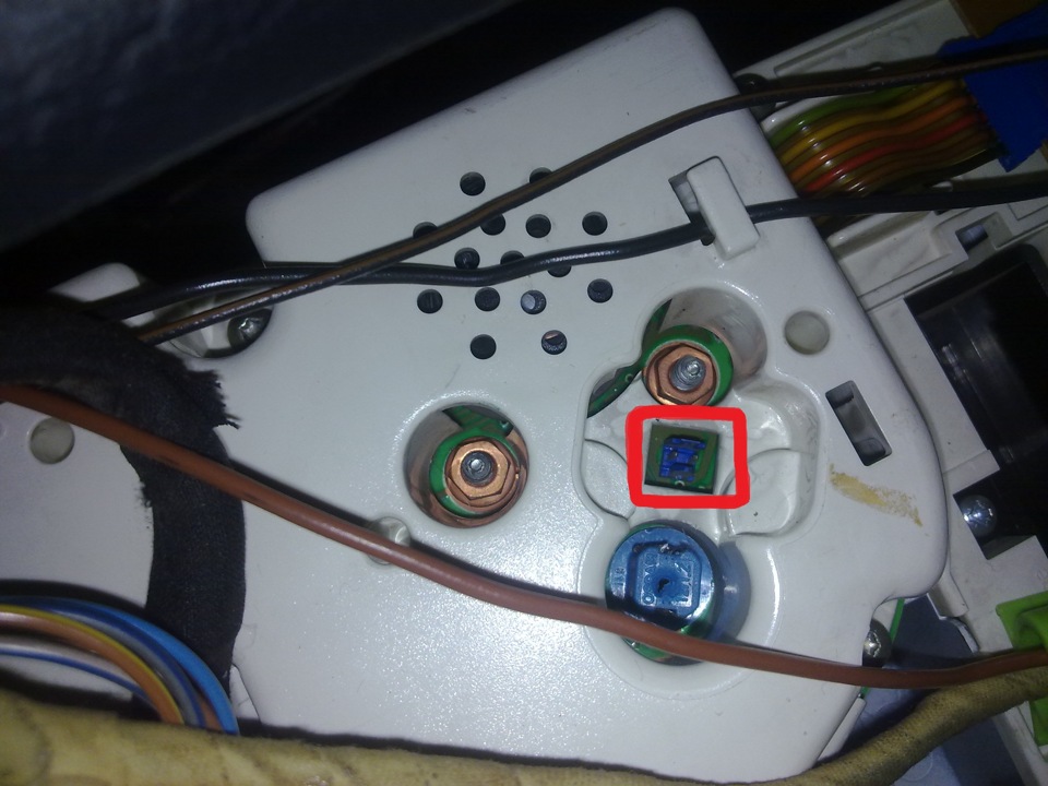

В приборке должен быть разъем

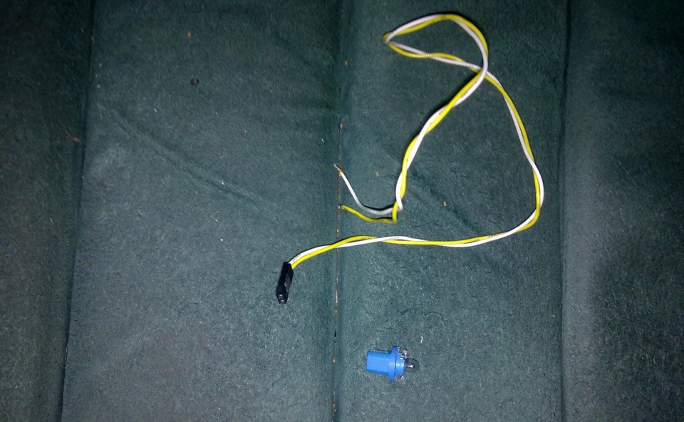

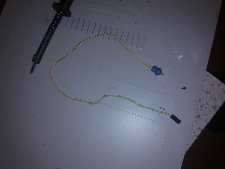

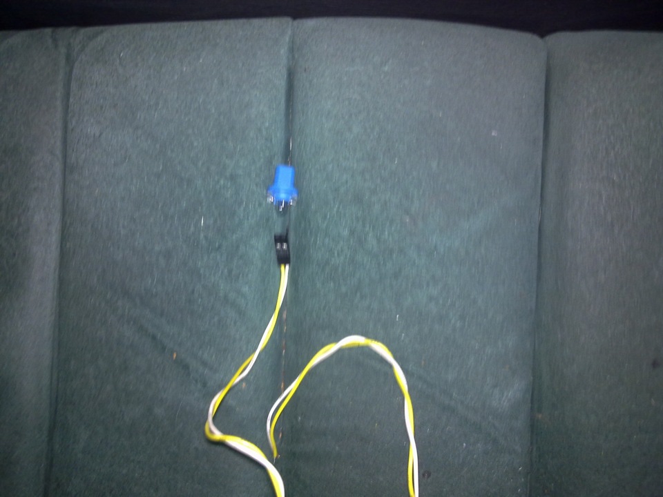

Для этого надо фишка с проводом (взята со старого системника ) + лампочка
Прямые руки что бы припаяться
завтра отчет с конечным результатом

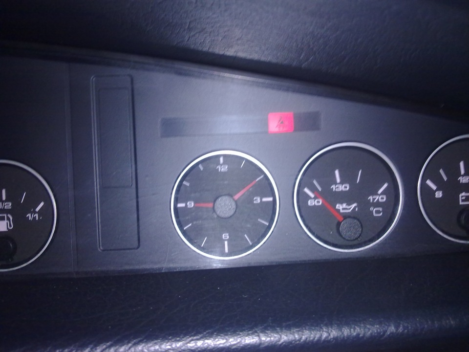

Вот и результат
как написал staraleks горит секунд 5-8

а подскажите еще где именно искать этот разьем, что у вас обозначен красным? никак не могу понять где это?, под панеллю?
машина 1995г.в бортового нет
У меня недавно меняли обшивку салона, снимали ковер, меняли также ремни, но поставили точно такие же как и стояли. Дело в том что вот эта лампочка у меня раньше горела как и у вас — секунд 5, а после ремонта салона — теперь горит постоянно и не гаснет никогда! — в чем может быть причина? где искать?

ясно, как потеплеет попробую тоже сделать. А лампа просто потом гаснет и всё, никаких же датчиков к ремням не идет?
да, работает как напоминание (горит, а потом тухнет)

в первых двух картинках разъем обозначен красным

не там она несколько секунд горит и все
Если включить зажигания то примерно секунд 5 и тухнет ты про это Леша?
да, читал так!
