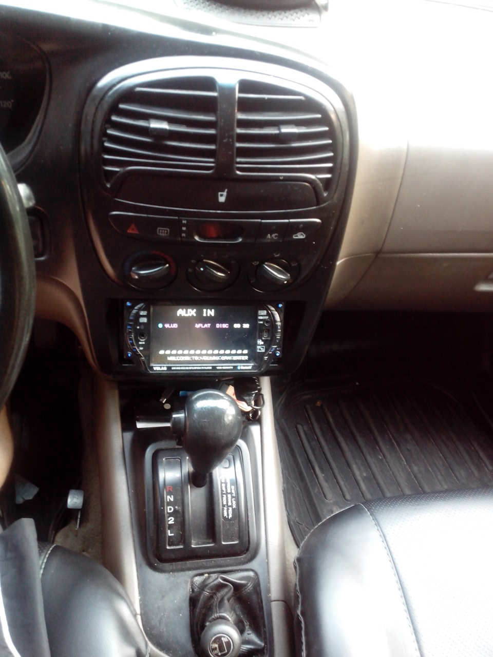

Машина мне досталась с китайской магнитолой VELAS в принципе она меня устраивала но съёмная панель была сломана предыдущим хозяином и правый канал периодически отваливался меня это бесило.

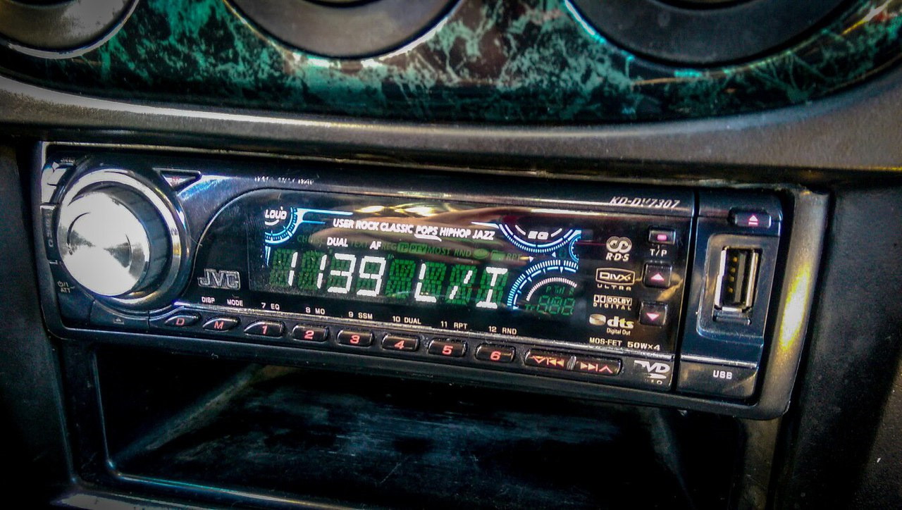

Поехал я тут на наш местный рынок-брахолку Юнону и на глаза мне попалась отличная магнитола
JVC KD-DV7307 сторговался и купил за 1000 рублей.
В этот же день я её установил звук значительно изменился и управление Сабвуфером прямо с магнитолы

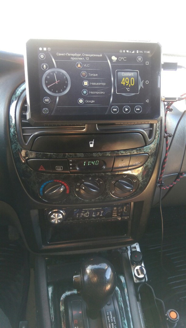

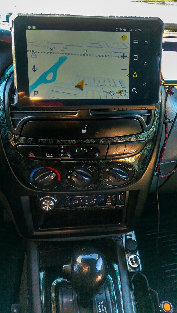

Планшет со мной в машине в виде навигатора и проигрывателя катался всегда но тут мне пришла идея сделать полноценный CarPC

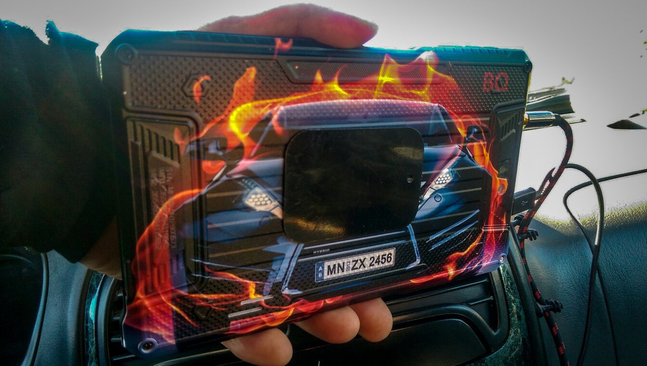

За основу был взят бюджетный планшет BQ-7082G ARMOR

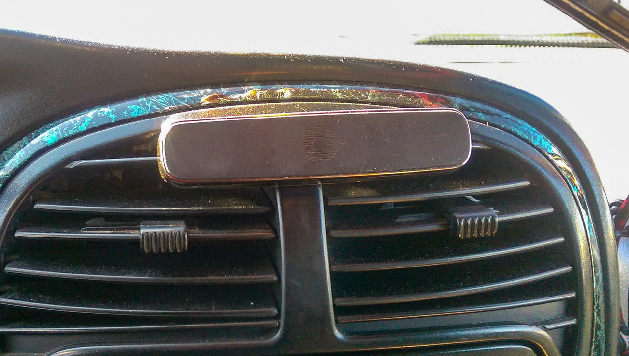

Закрепил на магнитный держатель с алиэкспресс

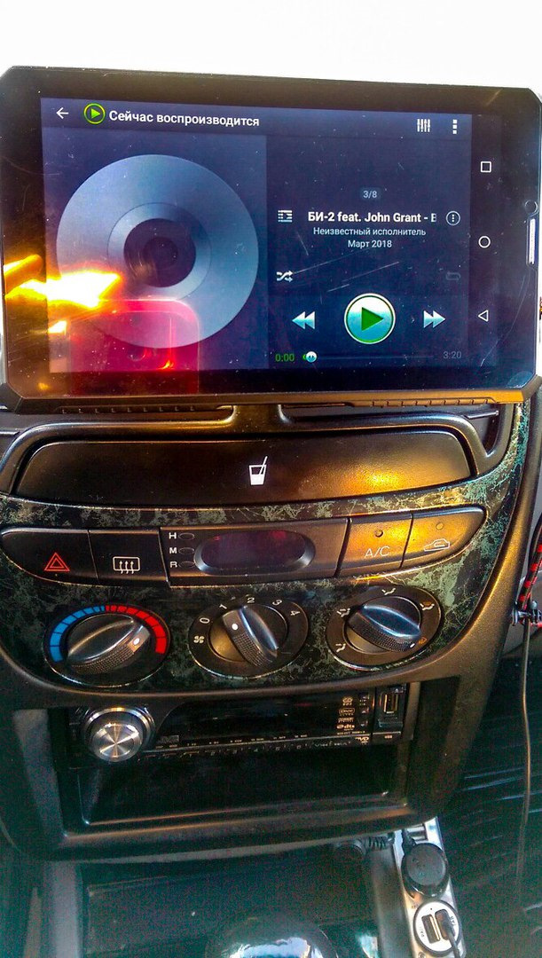

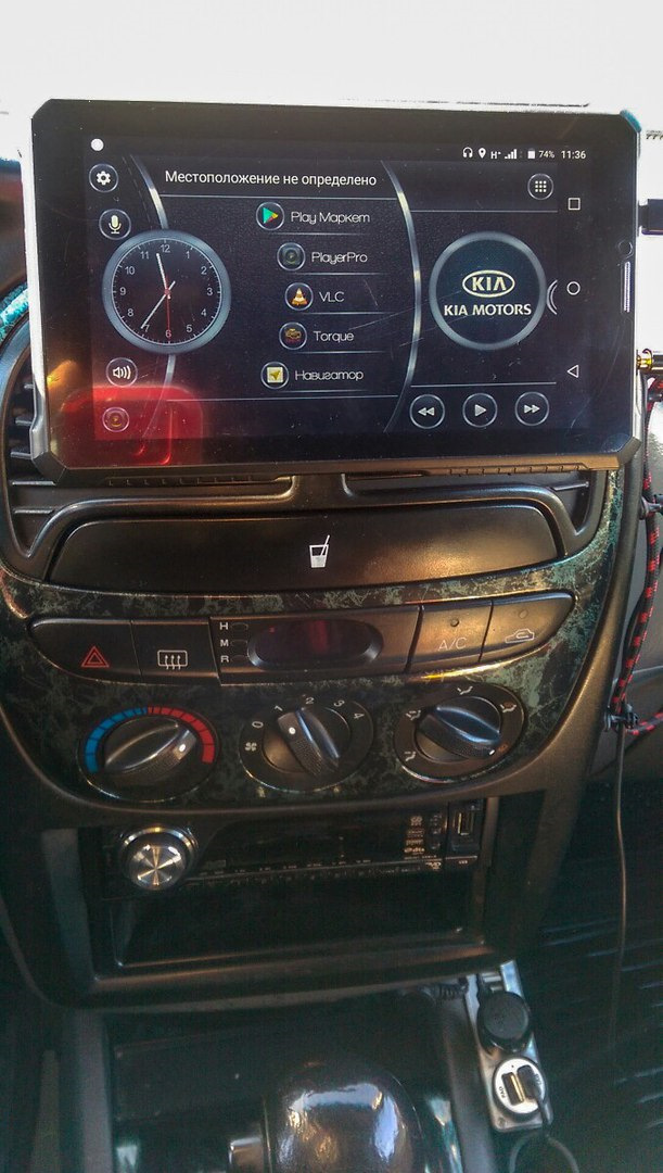

На планшет были установлены программы :
1. Car Launcher Pro
2.PlayerPro Music Player Legacy
4.Антирадар Стрелка

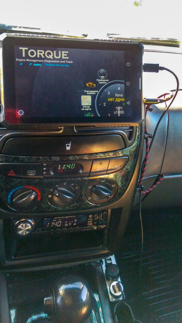

5. Torque Pro
Температурный датчик можно вывести прямо на рабочий стол

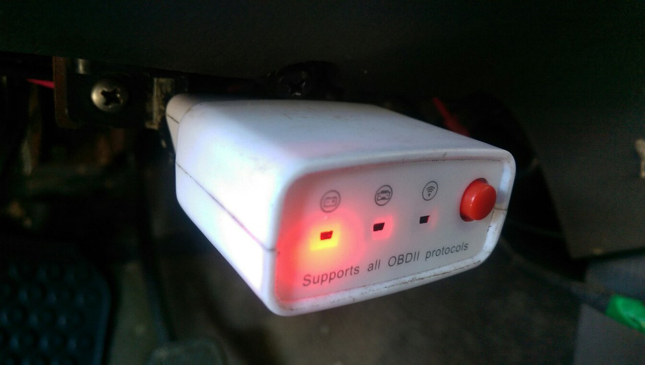

Для работы с программой Torque там же у китайцев был куплен Wi-Fi OBD2 ELM327 сканер с кнопкой On/Off
В будущем есть планы изменить стандартную BootAnimation на Kia 1024X600
Включение планшета от ключа зажигания и автоматизировать включение программ при помощи программы Tasker
Установить систему TPMS Система контроля давления в шинах
С алиэкспресс жду ещё OTG Кабель для подключения флэшки и зарядки одновременно .

Отлично, но лучше бы проводку убрать, чтобы так не торчала.
пока всё не закончено буду думать как убрать
Ждём!
Планшет 7" я правильно понимаю, солнце экран не засвечивает, использованию подстаканников не мешает ?
Экран яркий не засвечивает, подстакнник норм
А звук с него идёт на AUX магнитолы ?
Да через aux на магнитолу
