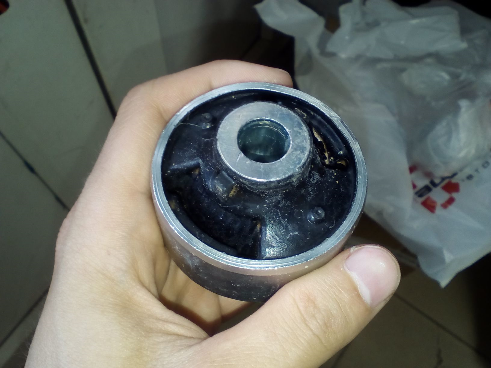

На предыдущем визите в сервис в результате диагностики были выявлены разбитые задние сайлентблоки передних рычагов, и подходящие к замене передние сайлентблоки задних продольных рычагов. В результате начался долгий поиск артикулов… по иксам отдельно СБ не идут, только целиком с рычагом, а вот на кашкае можно отдельно и СБ заказать. А так как у нас одинаковые рычаги, то взял задний СБ переднего рычага от кашкая по 500 рублей за штуку:
NISSAN 54570-BB00A Задний от Кашкая Сайлентблок переднего рычага задний 493
Работы по замене встали в 1250 рублей за пару + 1600 развал схождение.

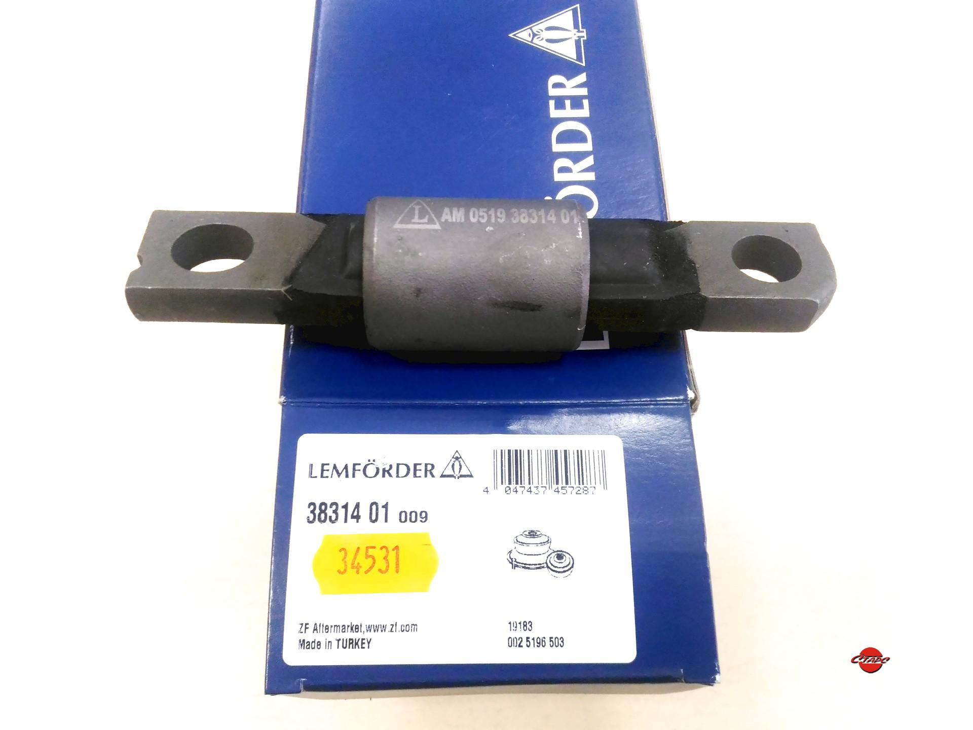

А если такой? 38314 01
Это передний сайлентблок переднего рычага.
Речь выше о задних рычагах

LEMFORDER никакой не упаковщик, а весьма серьезная контора, поставляющая свои детали на конвееры европейских марок, и качество ее неоспоримо высокое. Но таки да, в их коробка могут быть детали CTR, так как сама не в силах обеспечить производство деталей подвески для всех марок и моделей. Сам по себе выбор Лемфордером компании CTR в качестве "субподрядчика" указывает на то, что детали CTR так же высокого качества ибо портить себе репутацию Лемфордер не намерен. Так что будь в коробке истенный лемфордер или CTR за качество волноваться не стоит. Единственный момент, что в собственной коробке CTR дешевле.

По лимфодеру все понятно. Заранее просто не узнать по артикулу — производят ли они свое или перепаковали CTR? Таким образом, проще взять CTR. Ведь при перепаковке CTR они навряд ли проверяют качество производства CTR)
по конфеткам дописал себе SIDEM, спасибо)
Верно, с лемфордер почти лотерея.
