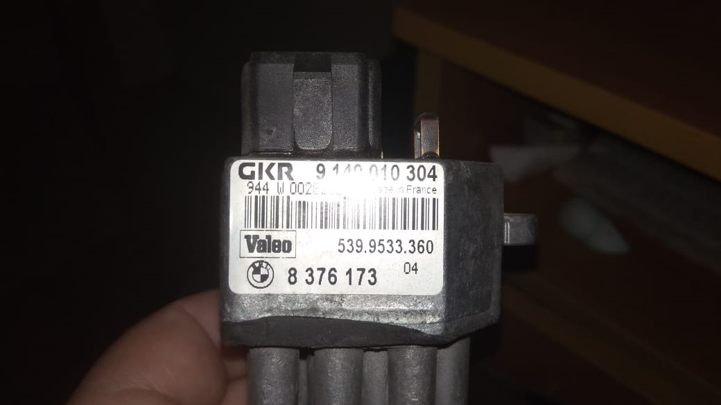

Если у вас начали плавать обороты печки и самопроизвольно меняться, иногда вовсе останавливаться, во всем виноват ЁЖ, снимаем компаунд в отмеченных местах, предварительно нагрев его феном или любым др способом, снимаем концелярским ножом и отверткой, пропаиваем 6 силовых выводов транзистора, проверяем на авто, потом заливаем обычным герметиком, любым, иногда потребуеться пропайка чипа, но это уже более серьезно.
Ёж выходит из строя при неисправном вентиляторе когда ему тяжело включаться, ремонт может помоч не на долго. мне помог на 6 мес. На фото разные варианты ежей, их 2 вида на е36. ремон ежа е46 не помог, но не факт что вам не поможет, по крайней мере если вы дружите с паяльником то это стоит поробовать, т.к. новый еж стоит порядка 60-80 $. На е36 он находитьс над педалю газа в воздуховоде, на е46 зеркально со тороны пассажира.

Спасибо, помогло )) Расковырял быстро (потому что лишнее не пришлось ковырять), пропаял силовой каскад, добавив немного олова (осторожно, первый раз залил). Работает. Времени ушло около часа, включая завтрак ))

в итоге я купил новый
Обычно когда нормально паяешь -он становится вечным
А эти "холодные пайки"(трещины вокруг пайки) образуются просто от времени — транзисторы работают в тяжёлом режиме -нагревание -остывание делают своё дело

Оказался еж или выходной каскад иначе говоря.
пробило?
наверное
ne sovsem ponjal nyjno prosto propojat po staroi dorojke ? prosto obnovit pripoem ? spasibo.
да нужно пропаять 6 контактов
припой со временем отваливатеся и пропадает контакт
но может и не получиться если транзисторы умерли или накрылся чип

Привет. Подскажи пожалуйста, из за мертвого ежика вентилятор печки может работать постоянно даже при выключенном климате?
Да, может
у друга такое было
пробит транзистор или чип
перепайка не поможет

Пожалуйста скажи подробнее как понять пропаять? Отпаять и припаять обратно? Или другие транзисторы припаять?
просто паяльником с припоем по каждому контакту транзистора потыкать
просто старый припой трескаеться
но это не надолго, по крайней мере у меня
ОК=))) Спасибо большое за ответ=)))
Ёж в основном накрывается из-за того, что моторчик печки тяжело работает и напрягается, у меня тоже моторчик весь свистит и шумит и вот ёж накрылся=(((
скоро и мотор нагнеться, читай мою тему по нему, в б.ж
ОК=) А в каком именно?
в этой машине
вот лентяй www.drive2.ru/cars/bmw/3_…6/vovanof/journal/493969/
Спасибо=))))) Сейчас покурю тему=)))
весь б.ж почитай, на чужих ошибках учаться
хехехе=))) Я многое у тебя прочитал=)))
))) и?
МНогому научился=)))) Вот эта тема у меня в закладках как пособие=)))))
а если вообще ни одна скорость не работает, причина в блоке резисторов"еже"или сам моторчик, у меня с кондиционерам и электронным управлением, я так понимаю если еж умрет то будет только самая максимальная скорость работать или нет?
расскажи если можешь!
по разномуесли схему найдешь в нете. там можно перемкнуть и будет макс скорость
про мотор тоже есть тема. он у меня не включался иногда. якорь сточился
оказался не рабочий ЕЖИК, но по схеме максимальная скорость идет на прямую без ежа, или может только для тех у кого управление механическое а не кнопочное как у меня!если я сниму ЕЖА там ни чего не польется"ОЖ выливатся нее будет"?еж стоит в радиаторе отопителя!
ты че! еж стоит в воздуховоде, до радиатора, еж — это всего навсего терморезистор с 2 транзисторами управления, который охлаждаеться воздухом, ничего не польеться
на фото видна дырка откудя его достают
без ежа вентилятор не может включиться ни в одной схеме, потому как не будет контакто, ток на печку не пойдет
