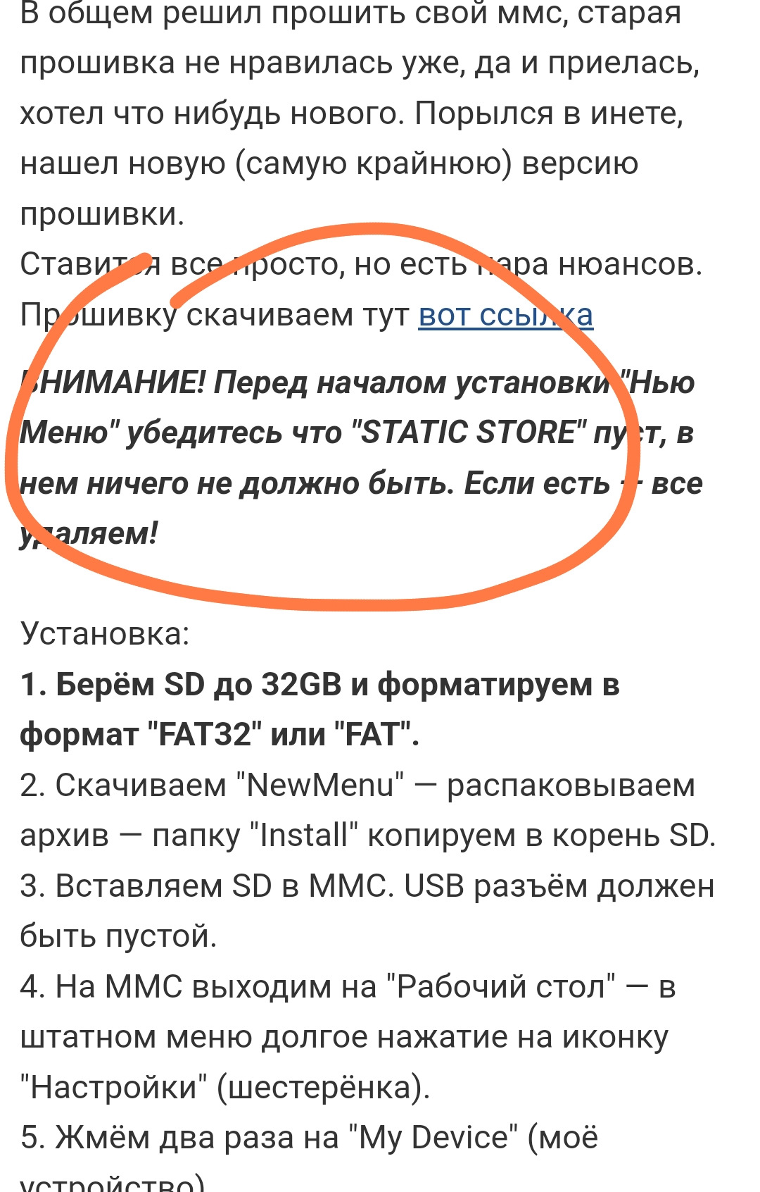

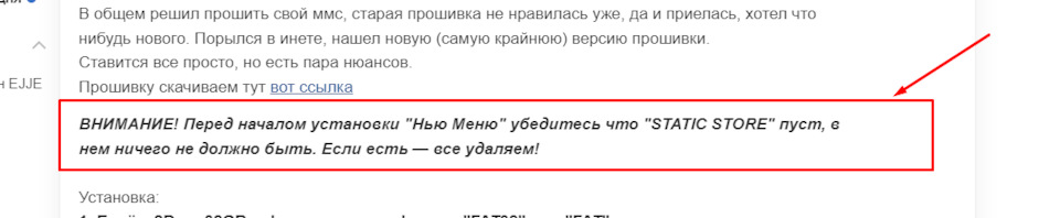

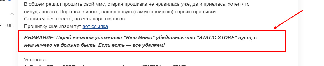

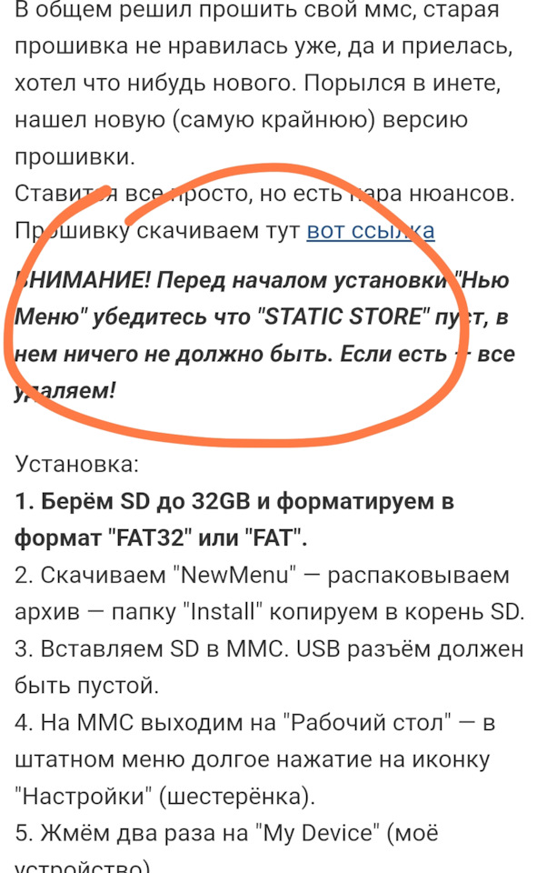

ВНИМАНИЕ! Перед началом установки "Нью Меню" убедитесь что "STATIC STORE" пуст, в нем ничего не должно быть. Если есть — все удаляем, кроме файла калибровки тачскрина!

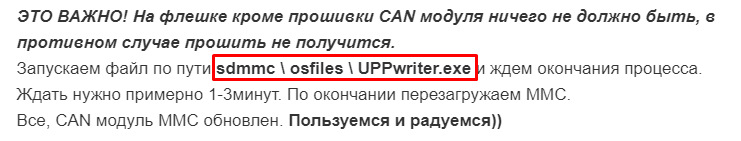

ЭТО ВАЖНО! На флешке кроме прошивки САN модуля ничего не должно быть, в противном случае прошить не получится.
Запускаем файл по пути sdmmc \ osfiles \ UPPwriter.exe и ждем окончания процесса.
Ждать нужно примерно 1-3минут. По окончании перезагружаем ММС.

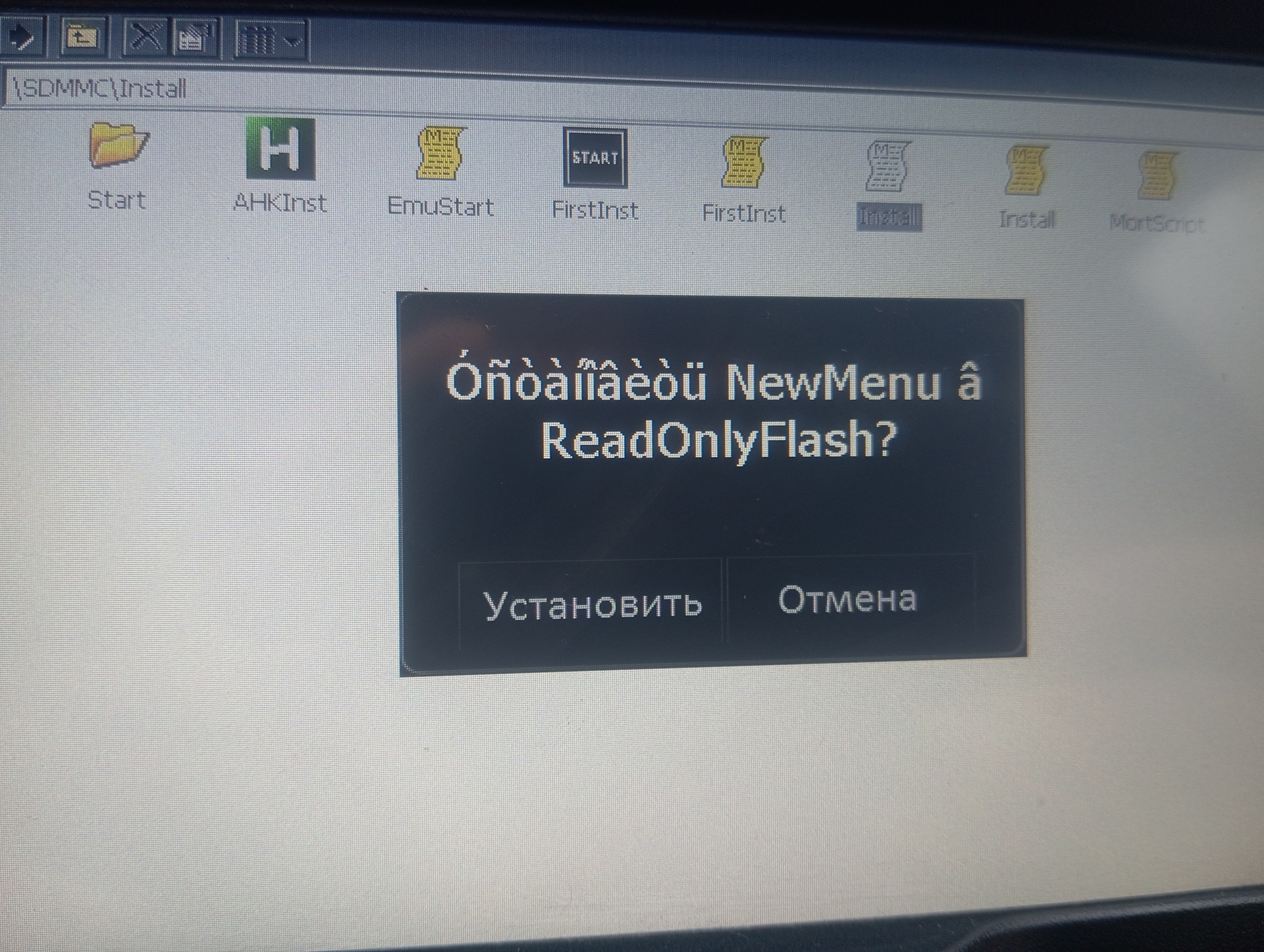

Подскажите пожалуйста почему при установке прявились эроглифы.
Ответ на этот вопрос есть в комментариях. Почитайте, поищите

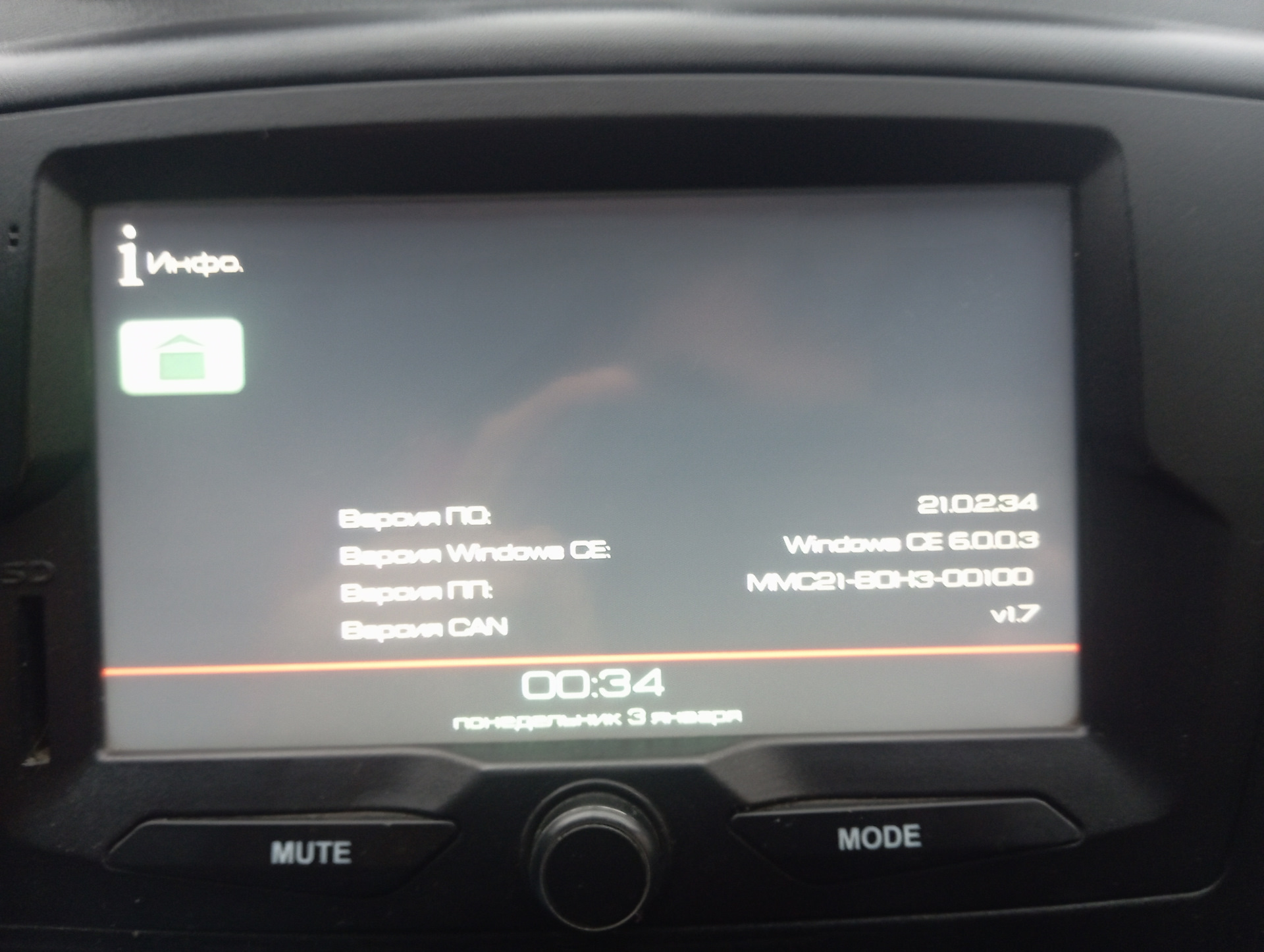

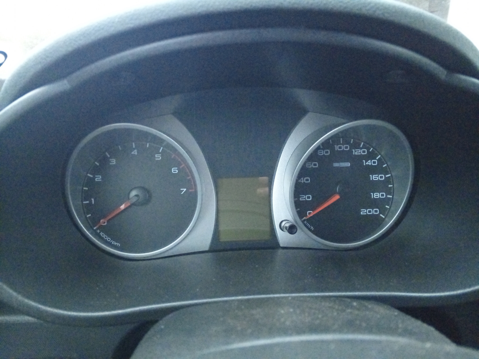

Здравствуйте, подскажите пожалуйста как узнать ММС с навигацией или нет? Установил прошивку, при установке поставил галку "2дин без навигации" теперь думаю может надо было с навигацией? Часы и дата в магнитоле установились сами.
Приборную панель сфоткайте и пришлите. Скажу.

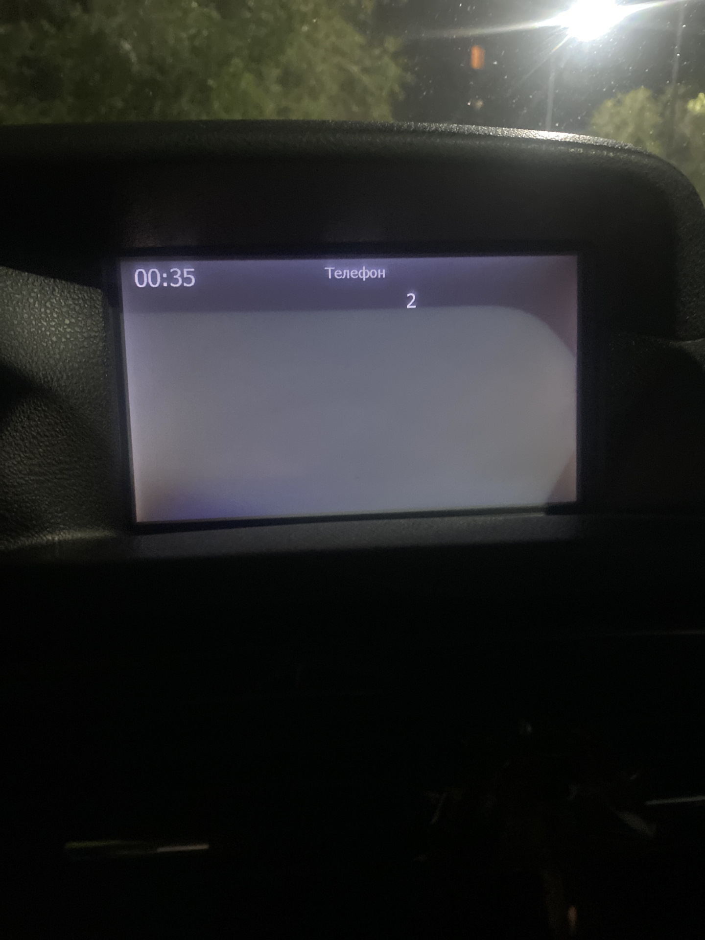

Приветствую всех, подскажите пожалуйста, все установил, но не могу сделать сопряжение телефона, просит пароль, хотя раньше не было его
Пароль 0000 или 1234

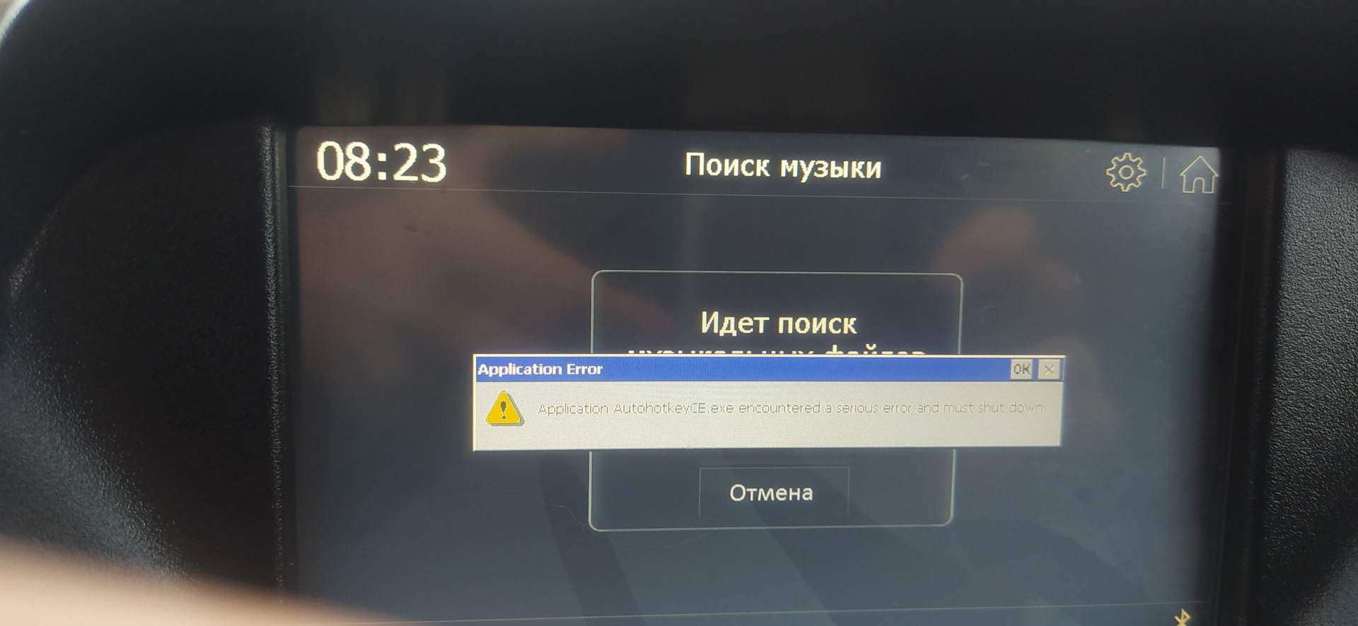

Приложение Autohotkey CE. exe обнаружил серьезную ошибку и должен быть закрыт
Автопоиск музыки отключить нужно. Делается в настройках Нью меню
Получилось всё работает

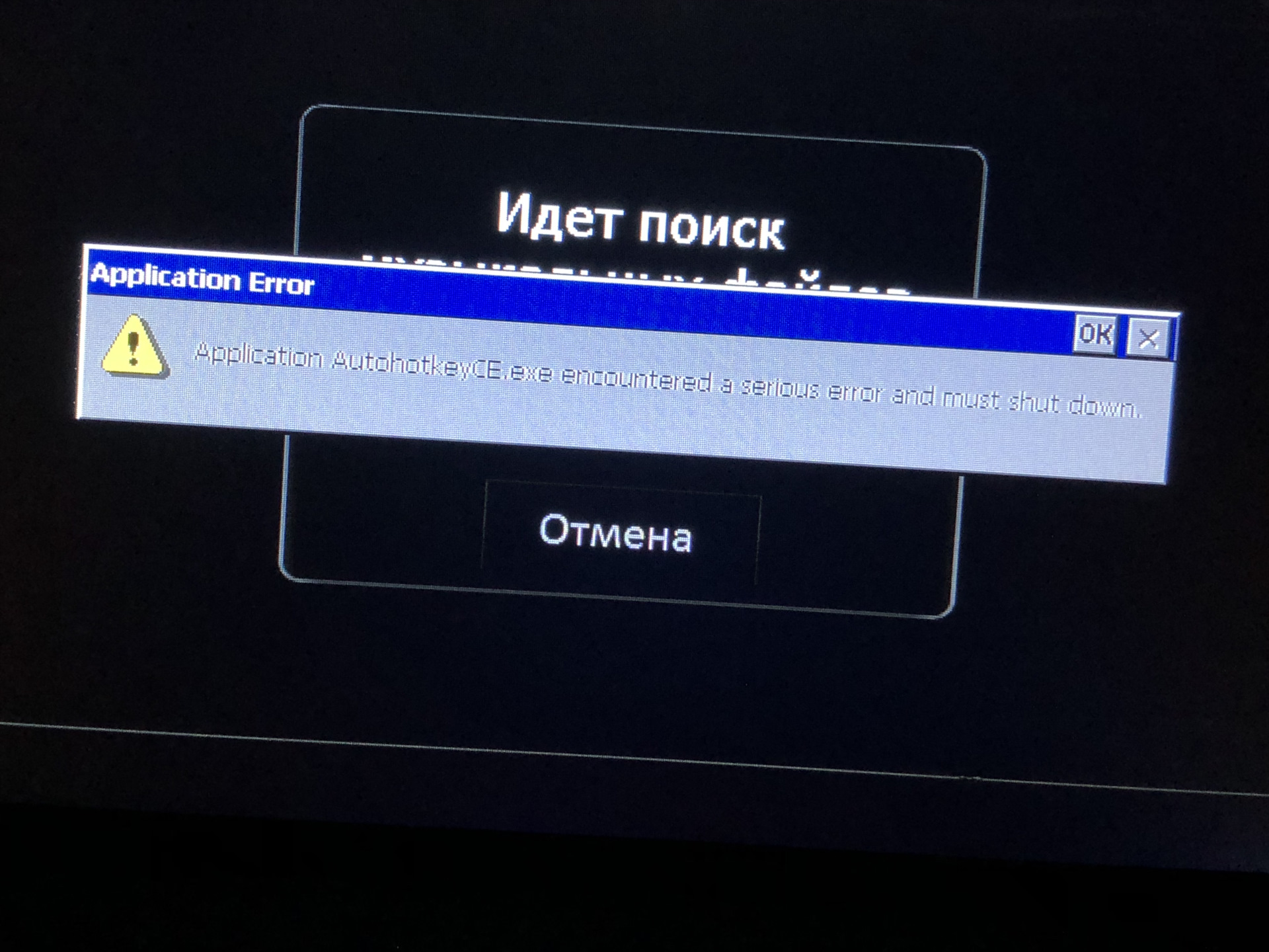

При запуске с флешки музыки, идет перезагрузка Нью меню
Для начала попробуйте флешку поменять. Если не поможет — переустановка нью меню

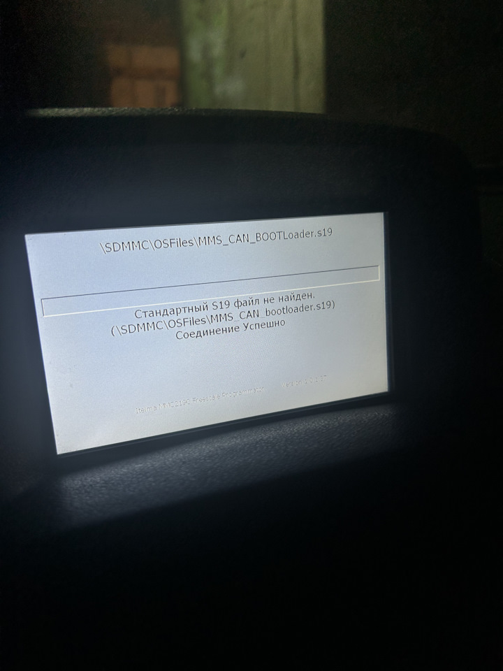

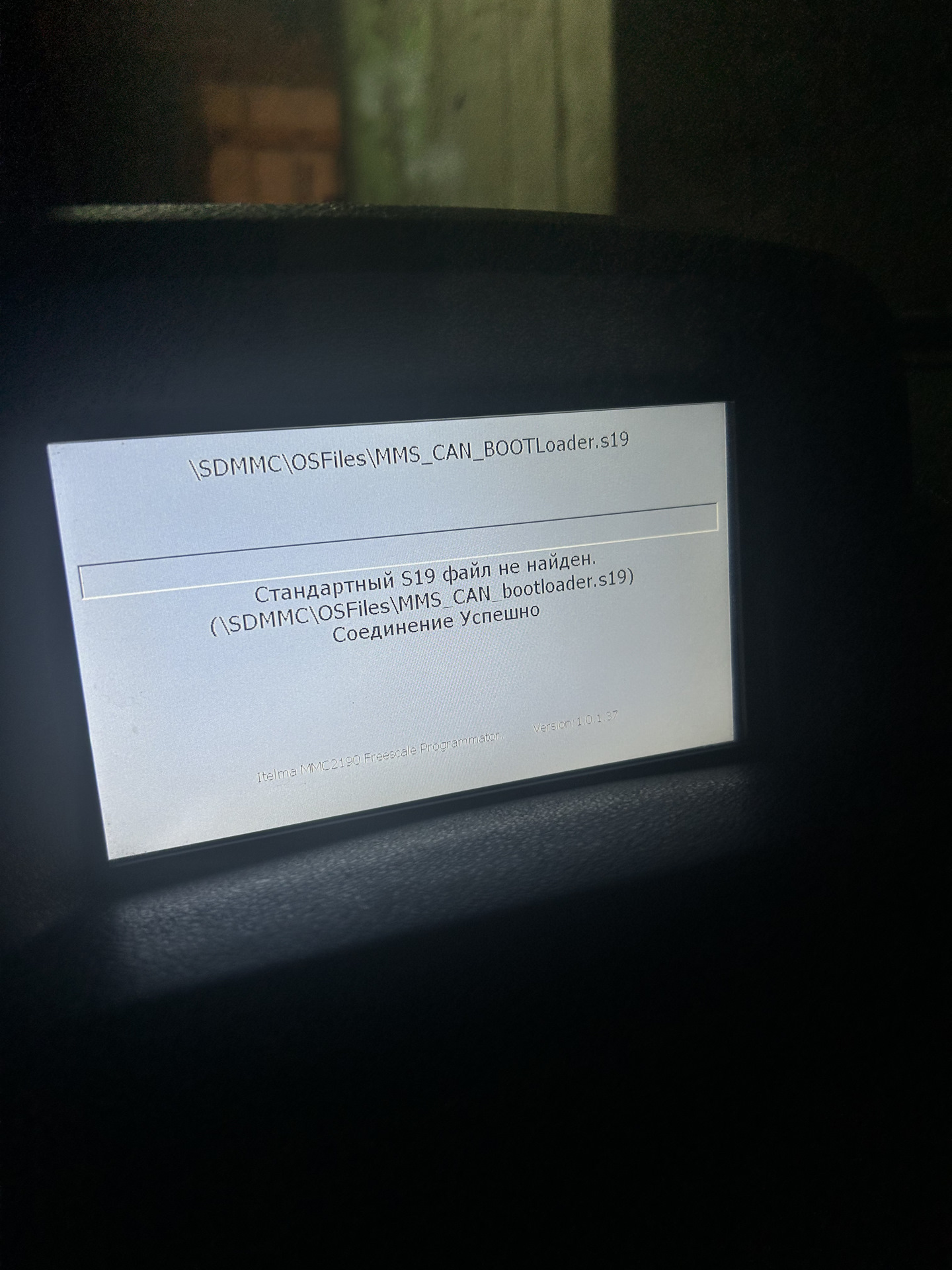

Стандартный s19 файл не найден
Причин масса может быть, начиная от самой кан шины, заканчивая до неправильной директорией

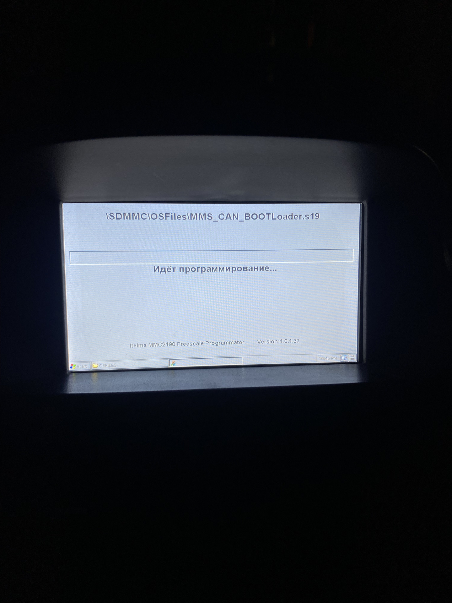

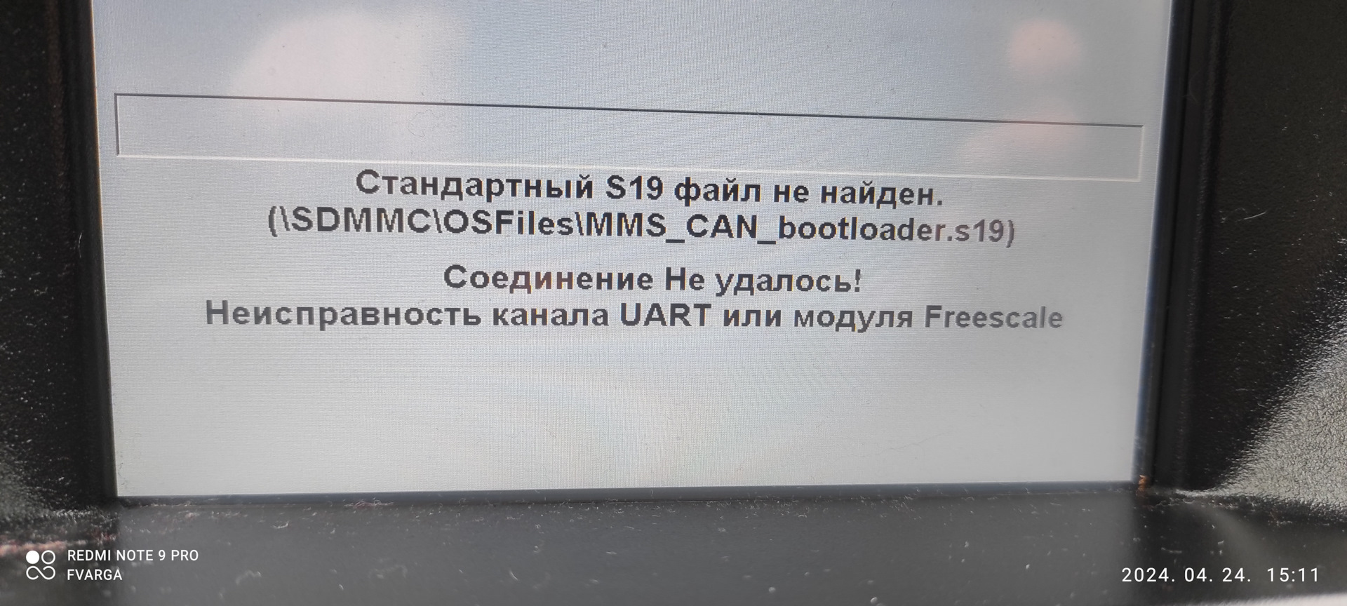

Привет, начал перепрошивать кан, а он пишет …

День добрый, пытаюсь прошить can с 1.13 на 1.10 и вот такие сообщение меняют друг друга. Подскажите
Приветствую. Не знаю в чем причина
Решил перезагрузкой ммс) дальше пошло как по маслу)
Все правильно. В любой непонятной ситуации — перезагрузка)

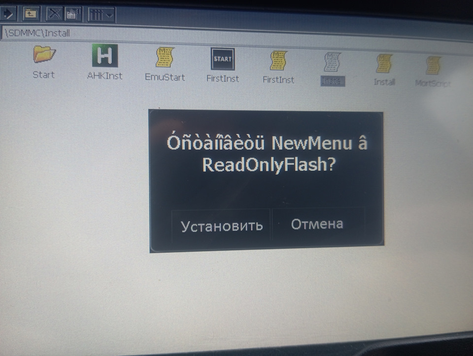

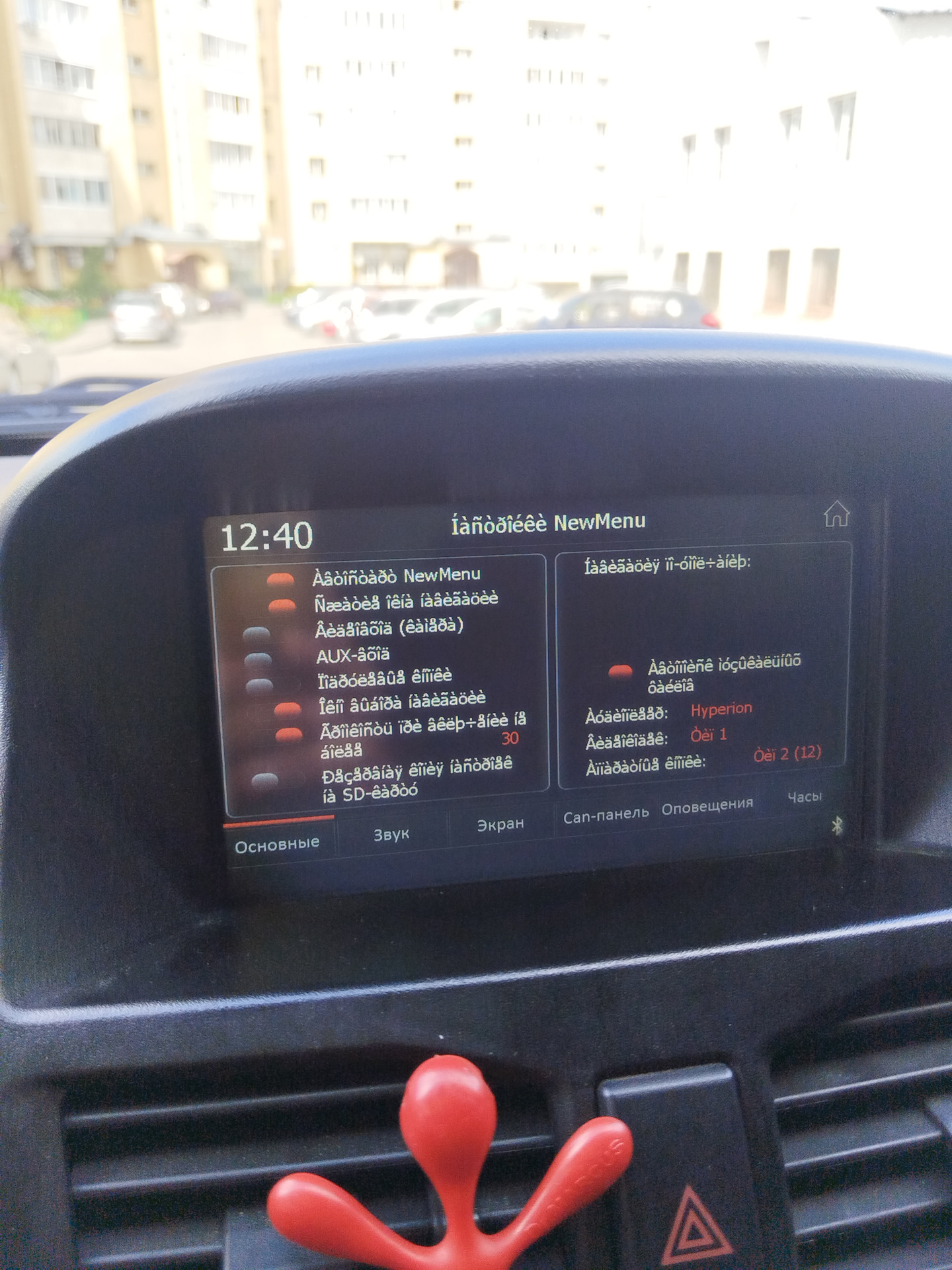

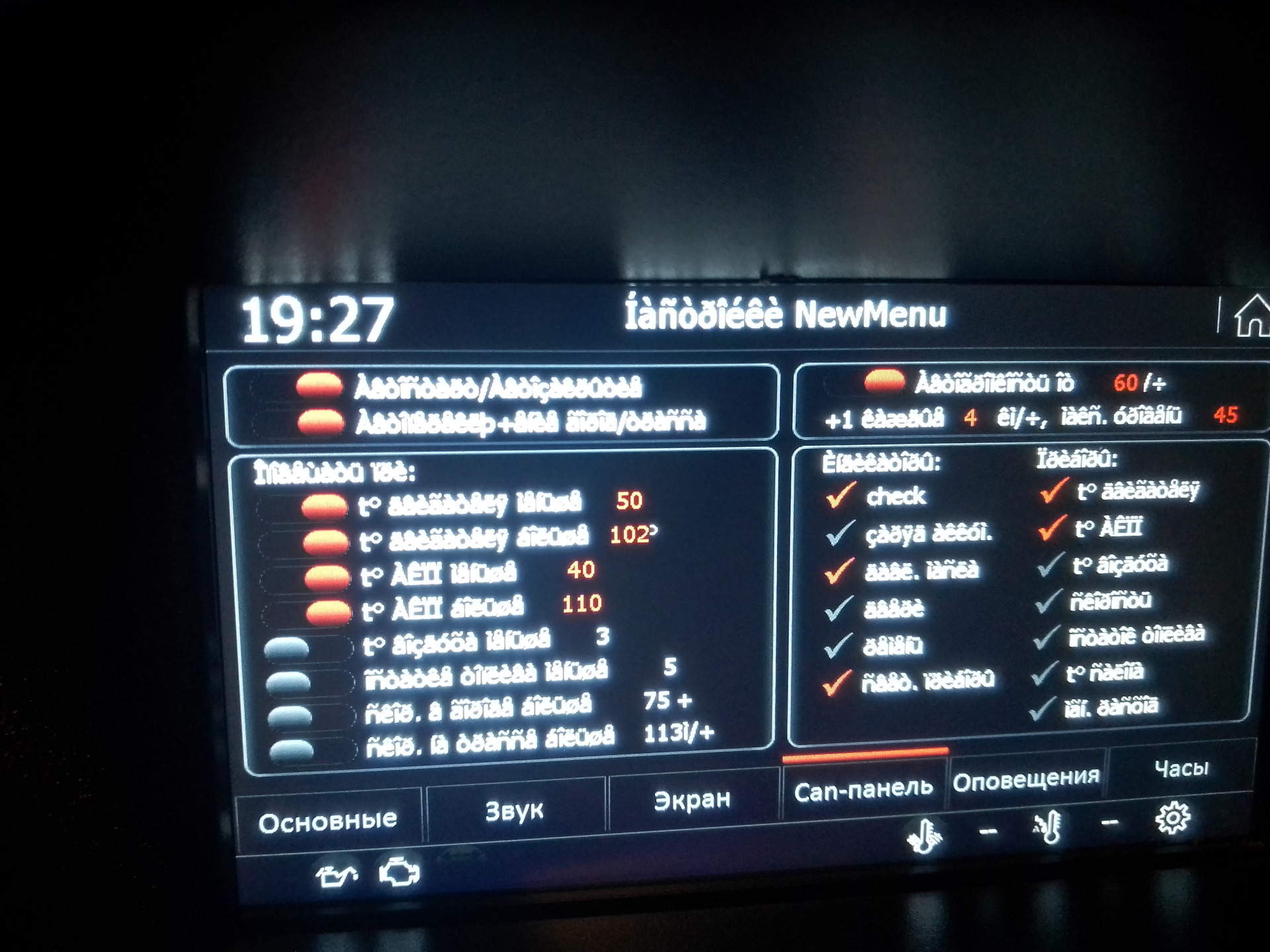

Доброго дня, скажите почему все в непонятных символах? Главное меню норм, а в настройках все вот так
Штатная версия прошивки магнитолы неудачная. Необходимо его прошить не удачную и далее по новой заливать Нью меню

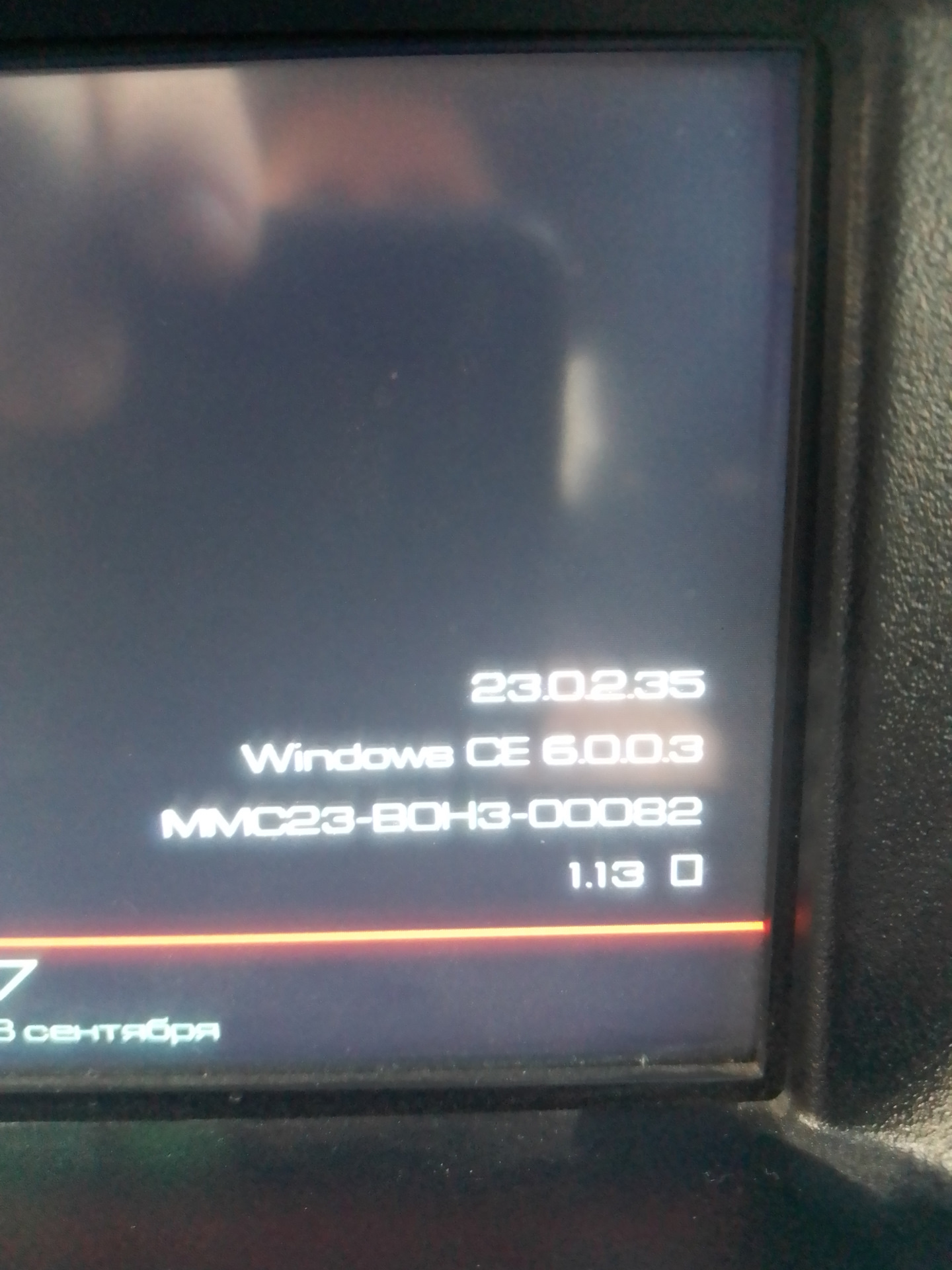

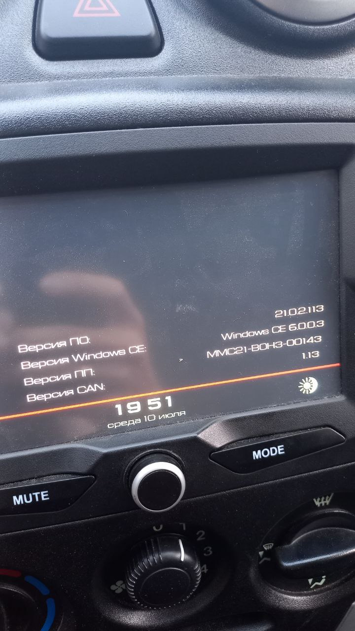

Подскажите, нужно ли прошивать CAN-шину?
Гранта 1 2018 года. С завода без навигации, не прошивалось, все штатное.
Версия ПО: 21.02.113
Версия CAN: 1.13
штатная версия 21.02.113 не имеет выхода на рабочий стол. Необходимо перепрошить на ту версию, где есть выход, это первое.
Кан шину тоже необходимо прошить на версия 1.24, это второе.
И только после этих манипуляций, необходимо установить нью меню, это третье

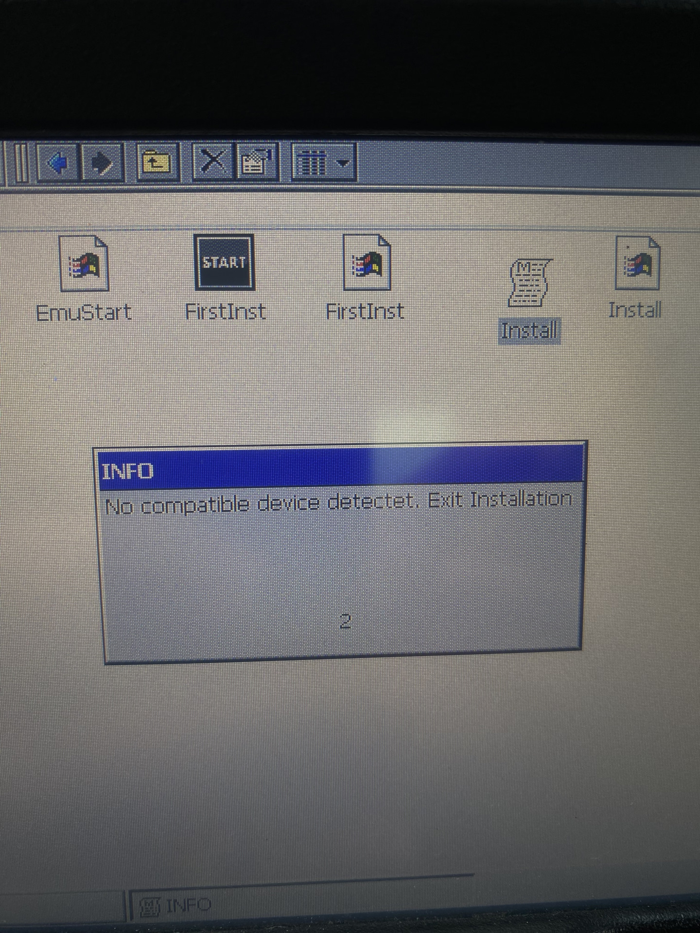

Добрый день, подскажи почему не запускается Install, выдает ошибку
Если Пошагово и по инструкции делать, такой ошибки быть не должно
Спасибо что ответил. Но смотри, а какие шаги идут до этого. Отформатировать сд карту, скачать папку, и затем запустить инстал. Даже не знаю где я мог накосячить на этом этапе
Вот что. Я это писал не для красоты
В другом месте в вашей инструкции написано, что в статик сторе не нужно бездумно удалять файлы. А там у меня какой-то файл ммс, я подумал, что это от заводской прошивки и трогать не надо. Попробую зачистить папку
Все правильно, бездумно удалять не стоит. Там есть файл калибровки сенсора. Его необходимо оставить. Остальные удалить

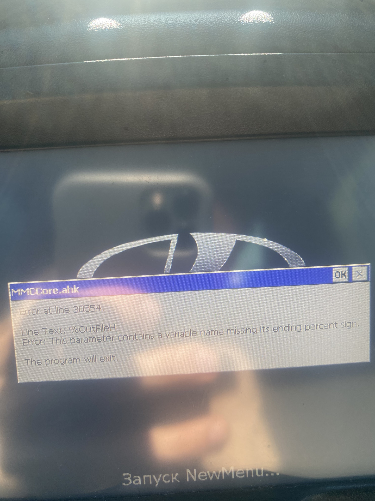

В итоге получилось установить, но при запуске выдаёт ошибку. Пробовал удалять и заново устанавливать, всё то же самое😐
Эту версию поставь
www.drive2.ru/l/582476456370647283/
Я её и ставил. Ну для начала просто папку инстал закинул на флешку, потом думал обновлю до последней версии.

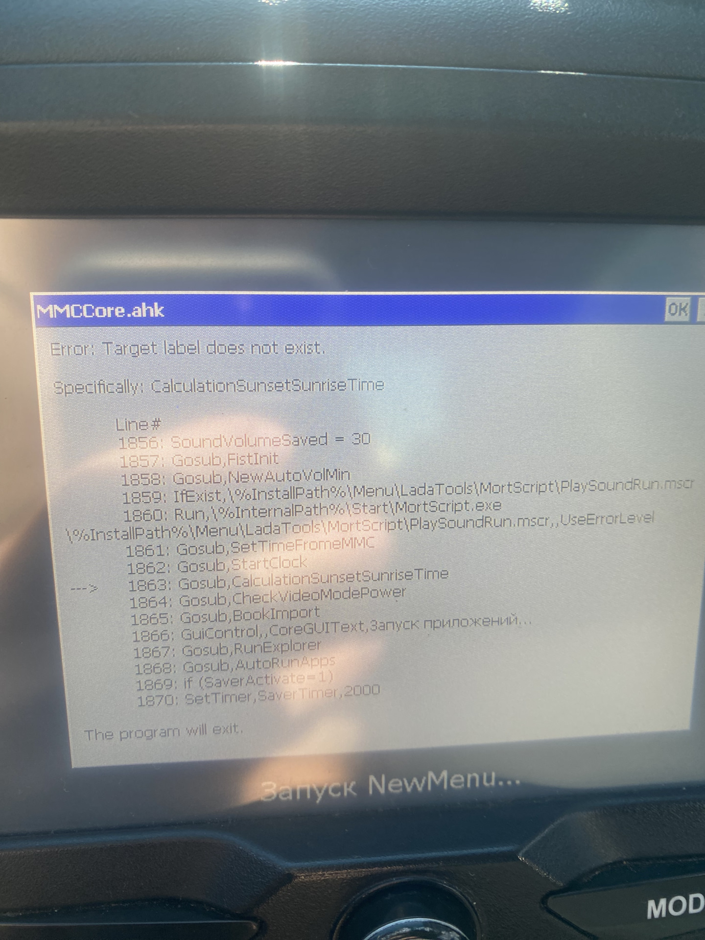

тогда хз, как говорится. Не сталкивался с такой проблемой. Обычно сразу и без каких либо казусов ставится нью меню
Это та самая ошибка ахк? Пустой файл поможет?

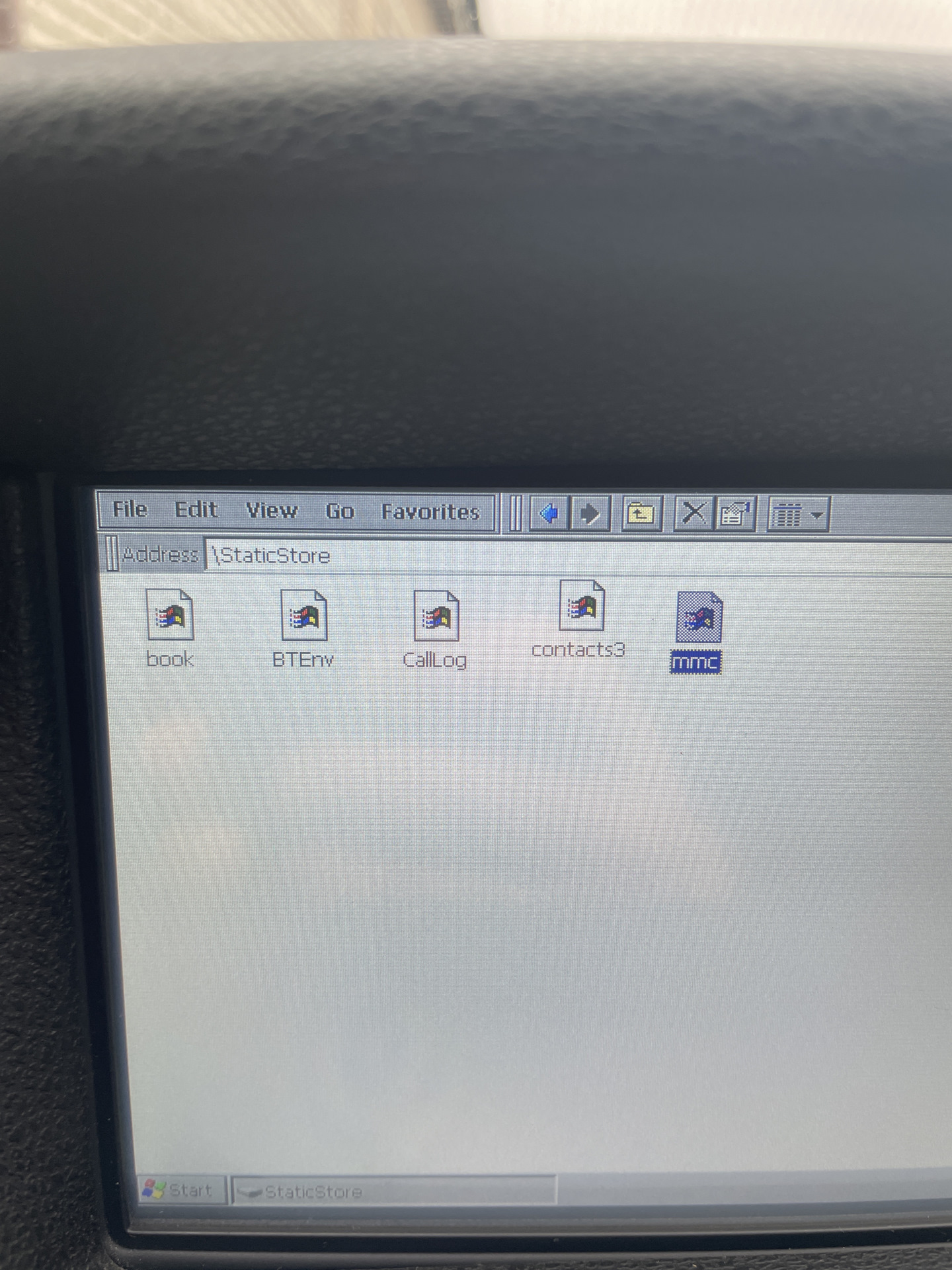

Как называется этот файл калиброви?
этот файл выделен на фото
После установки прошивки 9.5.3 при включении музыки из флешки выходит ошибка. Из за чего может быть?
В настройках автопоиск музыки отключите

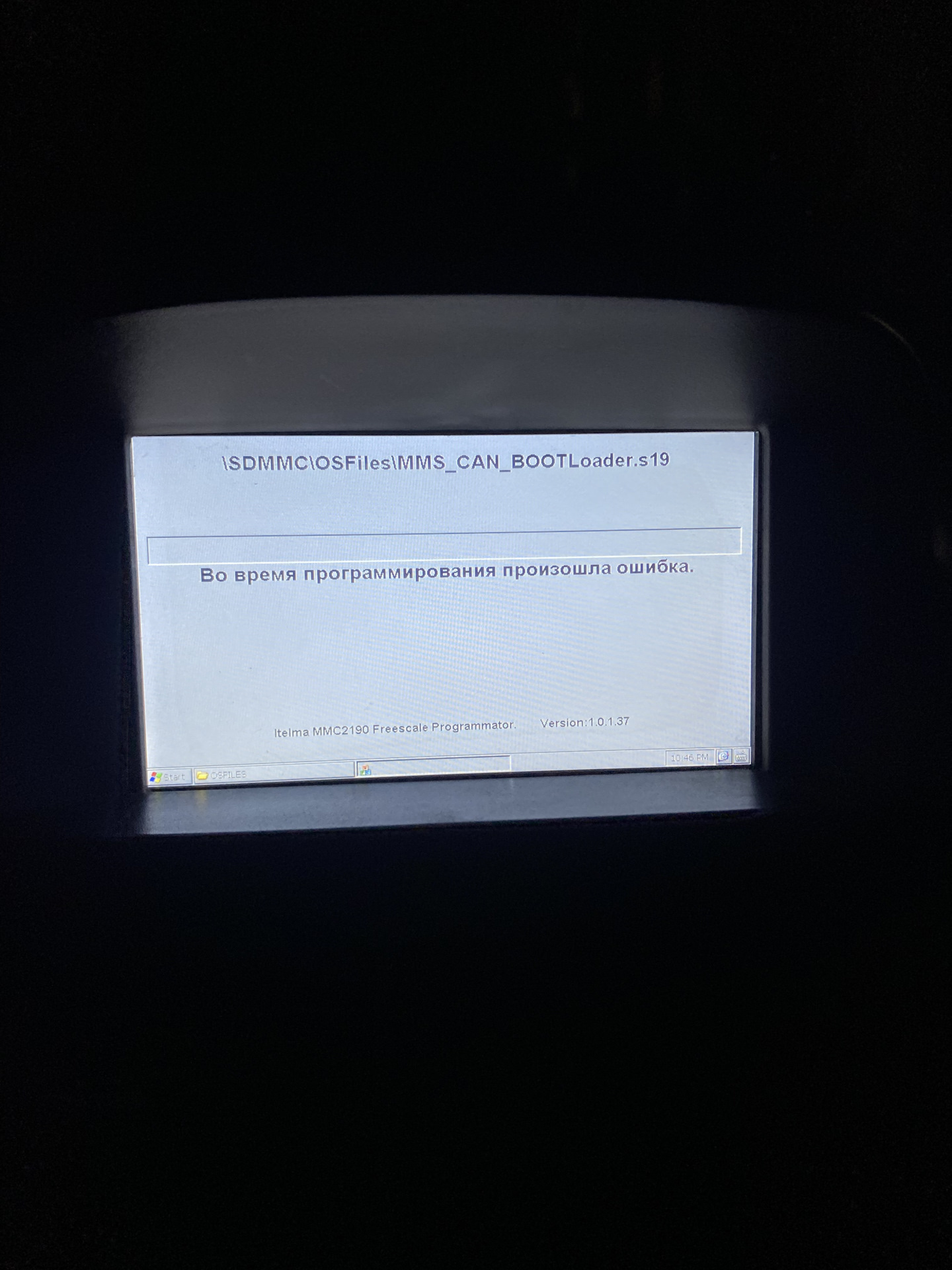

Я хотел обновить CAN с 1.13 до 1.24.
Это случилось со мной
Во время установки прошивки модуля CAN.
У вас неправильный путь к файлам прошивки. Путь должен быть обязательно таким. Инструкция не просто так придумал с потолка
Хорошего дня! Спасибо за ответ! Я извлек загруженную прошивку на SD-карту, оставив ее в пакете osfiles. Хотя я не понимаю причину зависания.
у вас нет такой
4pda.to/forum/dl/post/849…119/osfiles%281.24%29.zip

здравствуйте, пробывал обновить Can шину на приоре, индикатор загрузки полностью дошел до конца, но обновления так и не было. нажал на инфо, и номер кан шины остался прежним
Если статус бар дошел до конца, версия кан шины меняется. Исключений нет

Если Вас не затруднит. то подскажите, пожалуйста, (пере установкой еще раз перечитываю Вашу инструкцию) что-за "STATIC STORE" надо удалить? Это какая — то папка в само ММС ( с таким названием) где его искать/проверить? Заранее спасибо за ответ. Установил в итоги иероглифы. Как это можно "починить"?
не статик стор надо удалить, а все что в нем находится, это первое.
Чтоб иероглифы пропали, необходимо родную прошивку перепоршить на 38 версию, это второе.

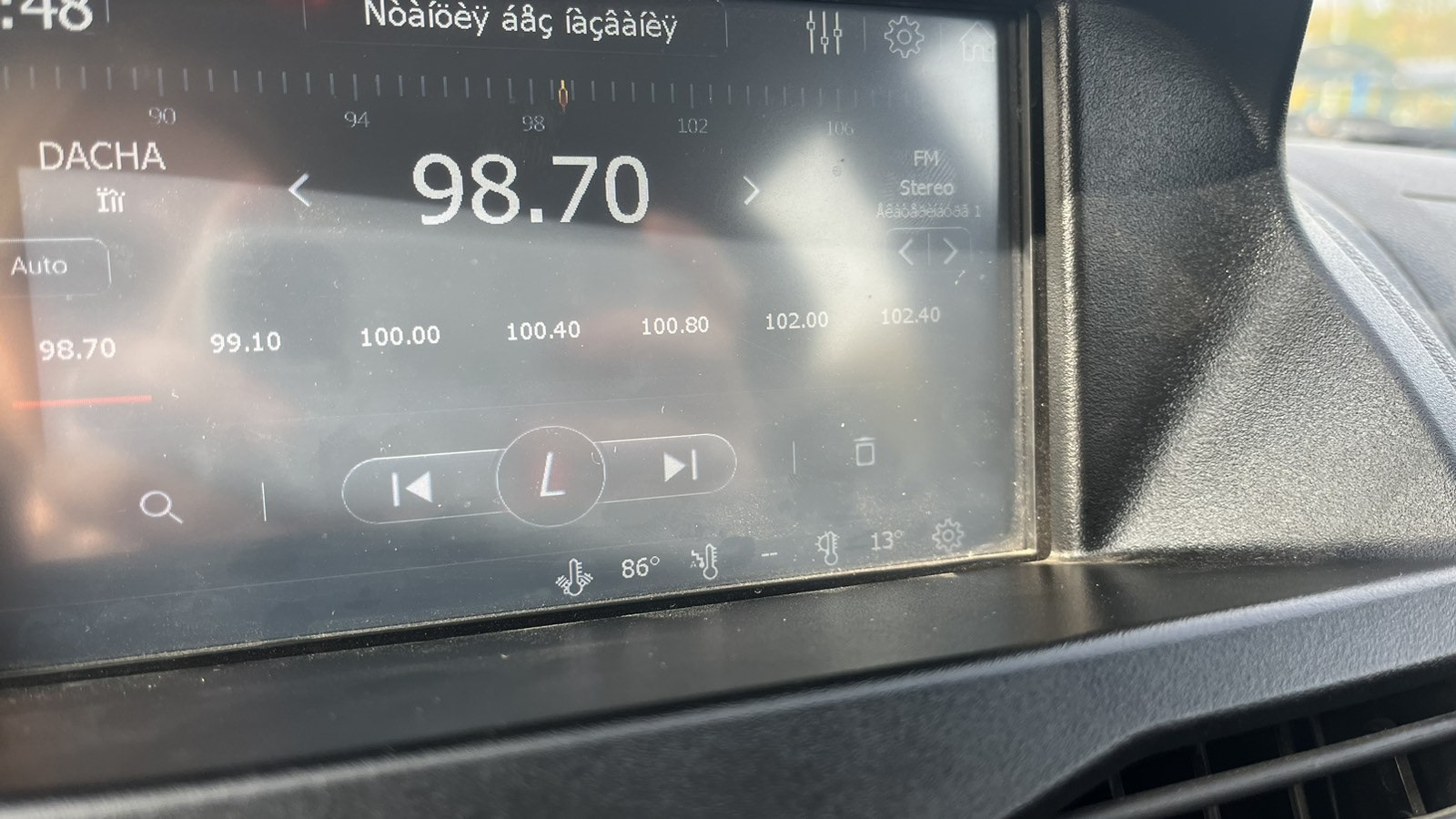

Добрый день. Немного поездил появились показания температуры двигателя и наружного воздуха. Температуру АКПП так и не хочет казать. Может стоит CAN прошить? Как считаете? Показания температуры (движения и воздуха за окном) появляются не сразу, надо поездить немного. Прошивку не менял на 38.
На приоре нет аккп. Он только на гранте/калине. Там он показывает отлично
Не, то что в профиле приора, это дела минувших дней… проблемы как раз таки с ММС на калине 2
К мозгам подключиться надо, проверить. Работает ли вообще датчик температуры, идут показания или нет. А потом уже делать выводы
Понял, спасибо!
N325RT
В итоге прошил can на 1.10 и все появилось. Спасибо, что отвечали на вопросы.
Про версию can тоже писал в бж. Всего лишь нужно было внимательнее смотреть мою инструкцию
Для понимания, какая тачка? Год, Версия ммс, версия прошивки ммс, версия кан шины?
Калина 2 2013 г.в.
N325RT
по идее подключение там уже есть, если предыдущий владелец что то не намудрил там
Показаний нет, как понимаю нет подключения CAN, или это из за некорректной установки и иероглифлов на экране
