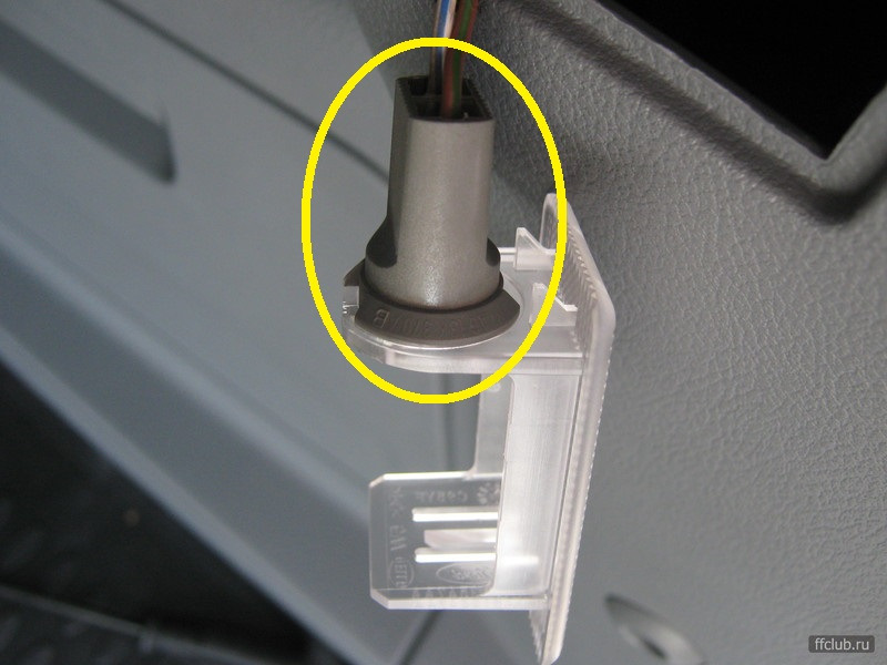

Для монтажа штатной подсветки ниши ног потребуются патроны (finis-код 7158623) под безцокольные лампы типа 5w5.
К примеру, такие патроны (на фото выделено жёлтым) в S-Max используются в подсветке багажного отделения:

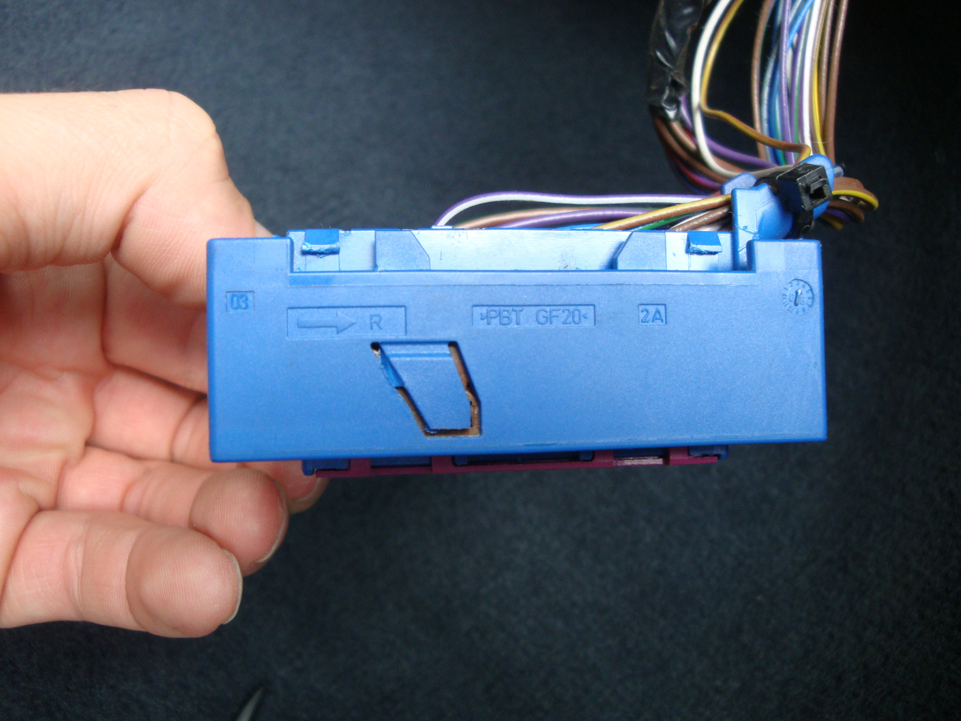

Под бардачком переднего пассажира ищем такой разъём:
Обратная сторона этого разъёма имеет такой вид:

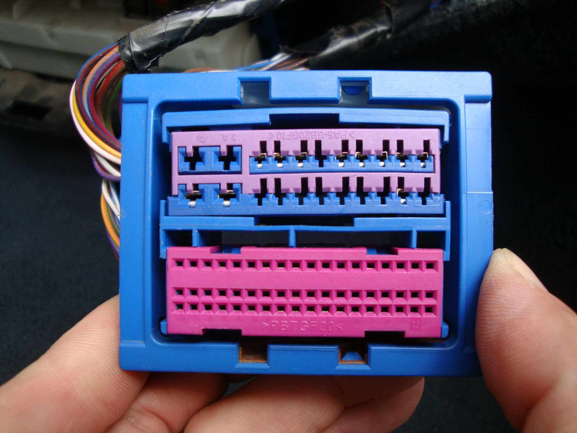

На разъёме имеется нумерация ячеек. У тех, у кого нет штатной подсветки ниши ног, будут пустыми ячейка 19 и 37 (на фото они обозначены жёлтыми стрелками). Ячейка 19 это подсветка ниши для ног левой (водительской) стороны, ячейка 37 это подсветка ниши для ног правой (пассажирской) стороны.
Кроме патронов будут нужны ещё 2 пина (на фото обозначено красной стрелкой), которые вставляются в ячейку 19 и 37. Я такие пины взял с разъёма кнопок на руле (у меня был запасной комплект кнопочек). А вообще это стандартные фордовские пины, так что, я думаю, что их можно взять и с любого подходящего разъёма. В итого должно получиться так:

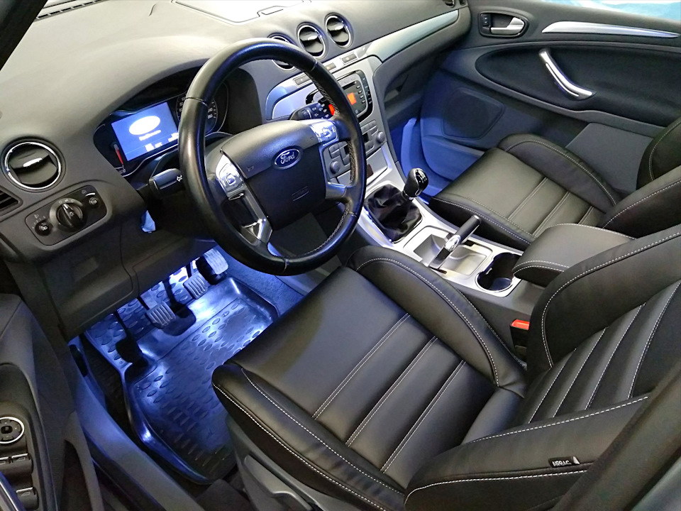

Отверстия в панели под патроны имеются, ничего сверлить/пилить не надо! Просто вставляем в них патроны с опрессованными проводами. Ниже фото патрона с лампой (на фото выделено жёлтым) в ракурсе со стороны педалей.

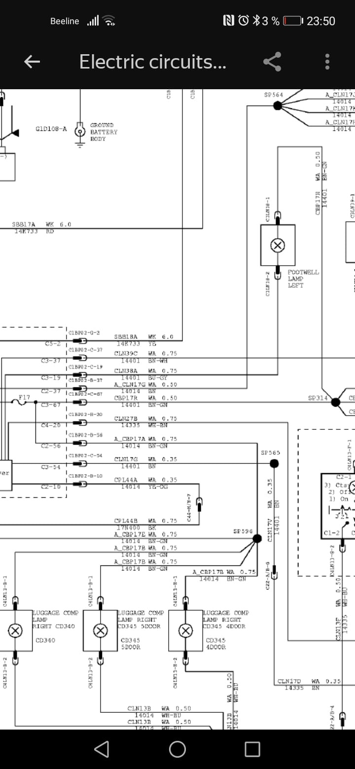

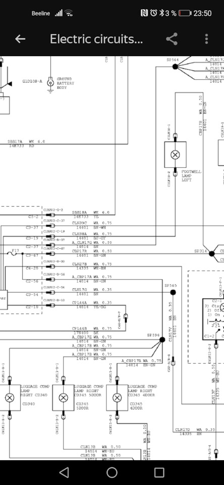

Друг мой. Целый год ломал голову, и менял блоки, нарягал людей… В итоге ничего.
Пока не наткнулся на схему.
Так вот там плюс, а не на массу)))
Кстати во, С3-67, плюс от F17

В штате нормальный разъем без плафона. Только лампочку на светодиодную поменять, так как лампы накаливания сильно нагреваются

Открываю дверь — светится, закрываю — плавно гаснет.
Да нет. Ты с плафоном туда лампочки установил?
Только патрон с лампочкой устанавливается. Так и в штатном варианте с конвеера идёт.
Плафон с патроном на 2-х первых фото — это для понимания того, какого типа патрон нужен.
А. Теперь понятно. Я подумал что ты с плафоном сделал, и поэтому спросил про фото сделанной работы.
Добавил фото для понимания.
Отлично. Салон космос. Смотрится круто.
