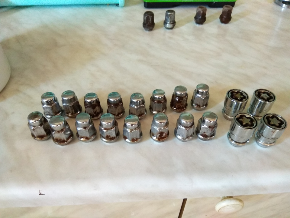

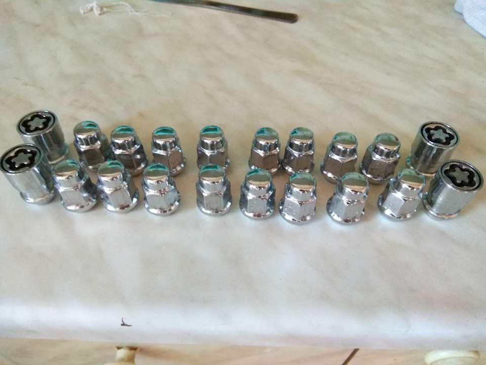

На пороге весна, наконец то начал сходить снег, а значит нужно переобуваться на лето. И вот я решил привести в порядок колесные гайки, которые всю зиму служили верой и правдой. Наткнувшись на просторах Драйва про восстановление гаек решил попробовать, была не была.
Для этого:
— покупаем лимонную кислоту;
— находим ненужный эмалированный ковш (или кастрюлю)

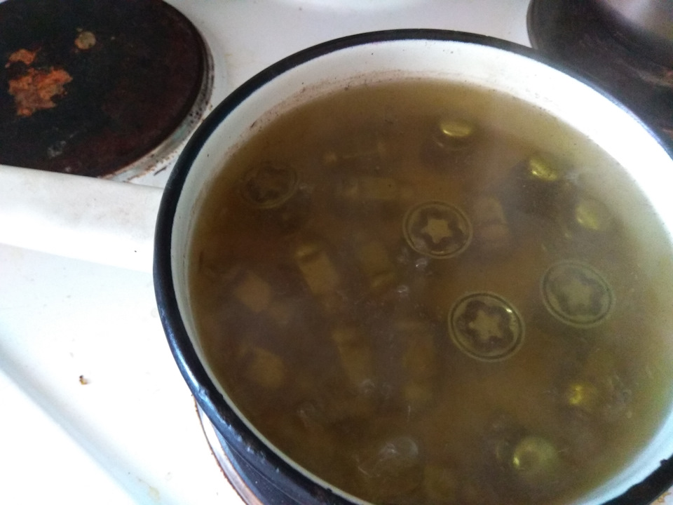

Сразу хочу предупредить, что запах стоят невыносимый. Дышать было нечем, поэтому это лучше делать в хорошо проветриваемой кухне или лучше вообще на улице на огне))

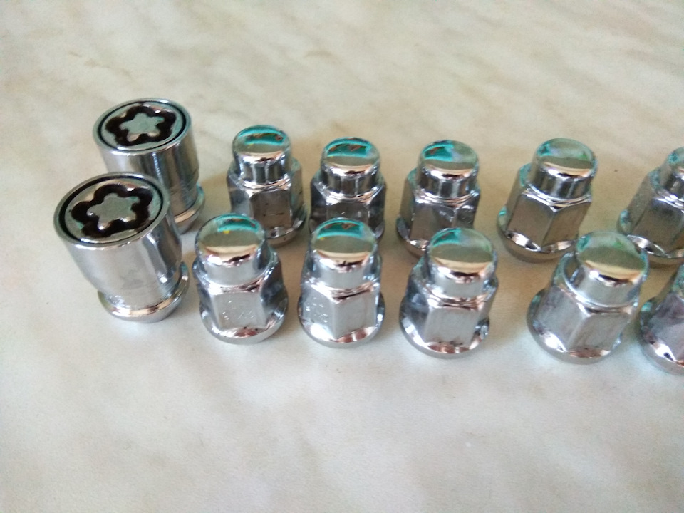

Результат меня обрадовал, если раньше гайки даже губкой с мылом не отчищались, то сейчас блестят как новые!

придется делать в 2 подхода, вначале 3 гайки снять, почистить, потом оставшиеся
Я сначало их под водой помыл, а потом разом закинул
что за секретки и как они тебе
Да какие то вместе с дисками брал, хром правда немного уже облетает после 3-го сезона. Если надо могу коробку из под них позднее сфоткать?
да просто название можно, хром хрен с ним, на дешевых секретках все грани стираются и потом хрен снимешь
Такие вот
Как вовремя твой пост, тоже гайки в таком же состоянии
Вот и мне надоело на эту ржавчину смотреть, посмотрим на долго ли хватит

Рецепт на ночь: Отрезанная полиэтиленовая бутылка + кипящая вода + пакетик лимонной кислоты + грязные гайки = чистые гайки с утра.

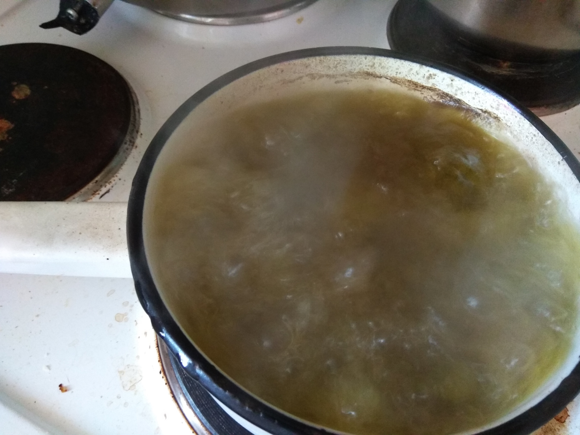

Я тоже сначала думал их замочить, но руки не доходили. А как потеплело, решил переобуться и пойти на кардинальные меры по варке гаек))
Наваристый бульенчик
Не то слово, зайти на кухню не мог пока все кипело, аж глаза слезились))

Была мысль этим в гараже заняться, но там только газовая походная плитка, пришлось варить бы дольше. Так пришлось ставить вентилятор чтобы он весь воздух на балкон выгонял))
пропорции какие?
Целый пакетик из пятерочки где то на 1,5 — 2 литра воды

пропорции какие?
Любые) чем насыщеней и горячей бульон тем быстрей реакция)
можно просто в банку насыпать пару столовых ложек и залить тёплой водой и оставить. результат будет такой же только дольше
