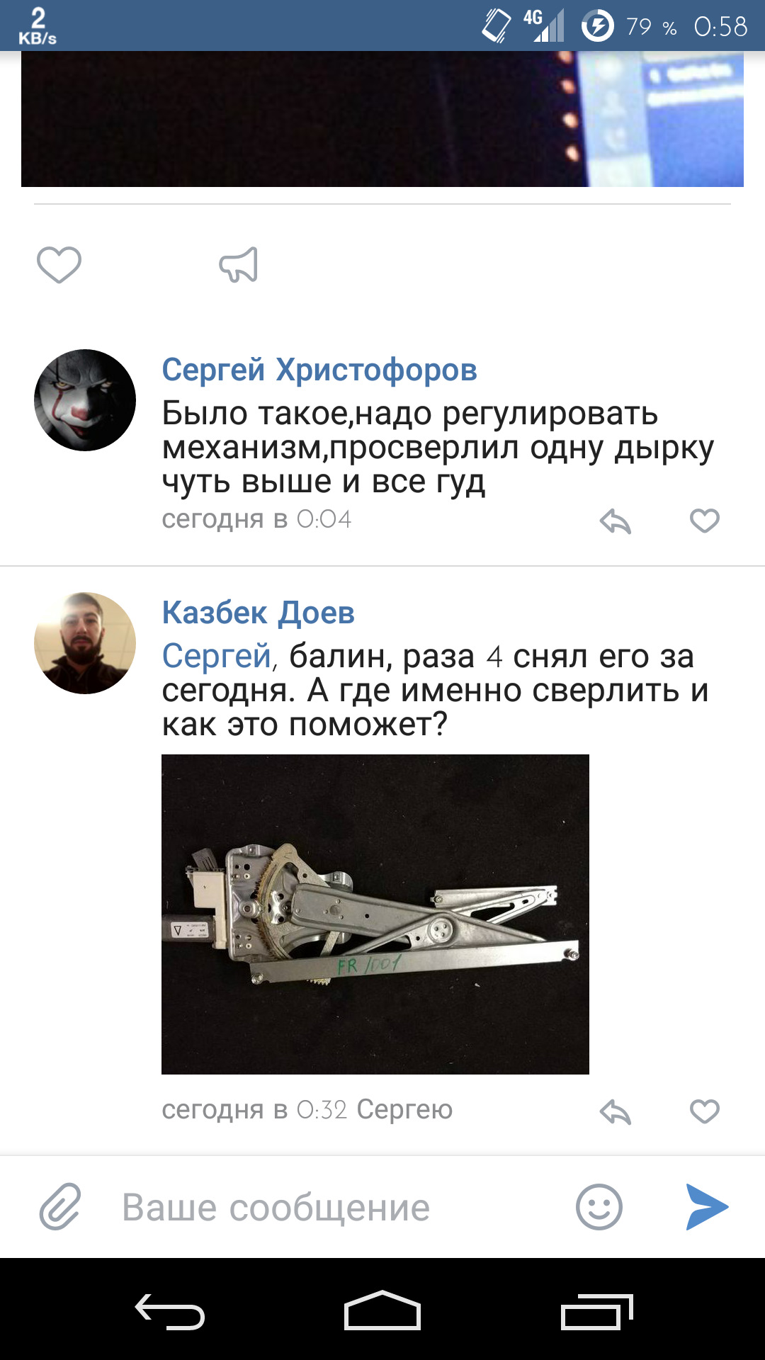

Привет)У меня примерно так начиналось, потом по средине где-то тоже с заеданием (угол опустится чуть, затем выравнивается).Снимал, правил, усиливал прутком на 7))Сейчас все нормально.

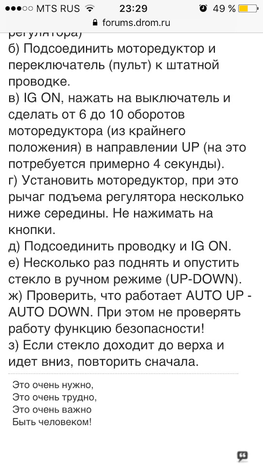

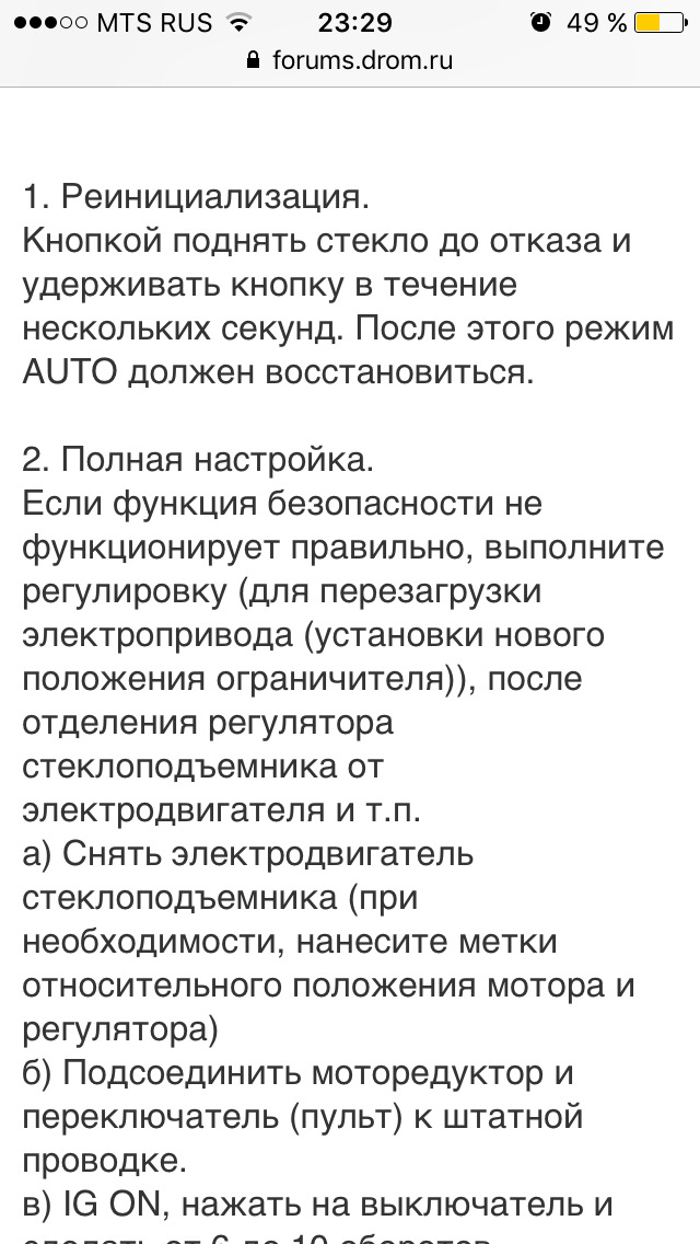

Доброго. А переобучить пытались? Подержать кнопку поднятой секунд 5-7.
Приветствую, 5-7 нет, максимум 3 секунды и происходит щелчок. Если дело окажется в этом, это будет смешно. Но я почему-то сомневаюсь.
1. Включить зажигание
2. Опустить стекло, удерживая кнопку, до нижней мертвой точки
3. Удерживать кнопку пока не сработает термозащита (примерно пару секунд)
4. Поднять стекло, удерживая кнопку, до верхней мертвой точки
5. Удерживать кнопку до срабатывания защиты
Всё так и делал. Даже не поленился, вышел сейчас и ещё раз попробовал, всё по старому, уходит обратно вниз.
Тогда "ой". Может перед обучением оставить стекло на половину открытым, отключить аккумулятор, дать постоять, а потом опять переобучить. Ну или искать причину физического препятствия…
Вряд-ли, в vk парень говорит что было так, но пока не ответил и не сказал что к как делать.
В любом случае — удачи!
Gizelec
Ответил я уже в вк
