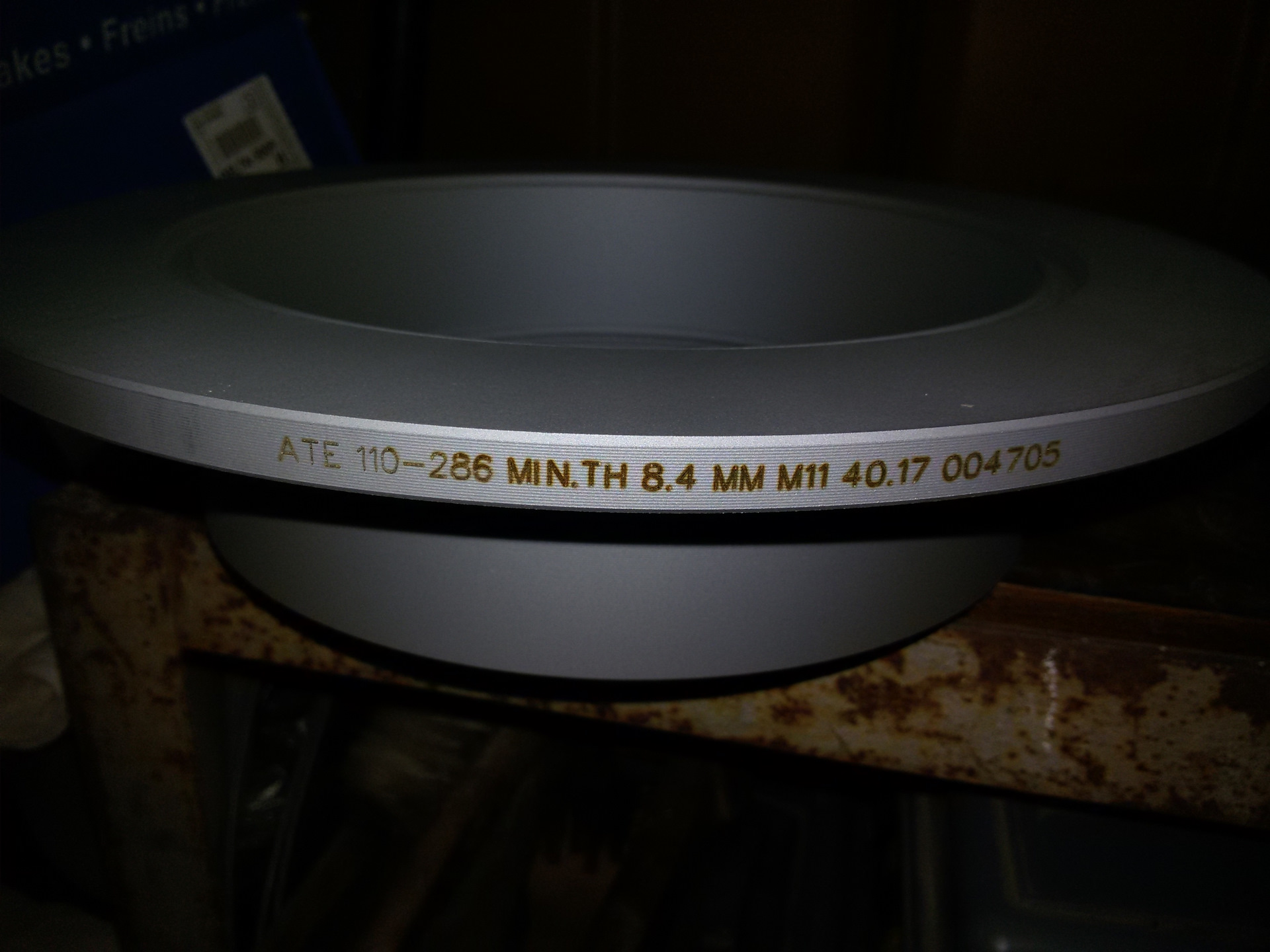

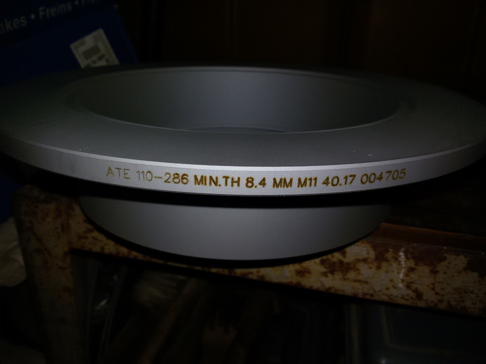

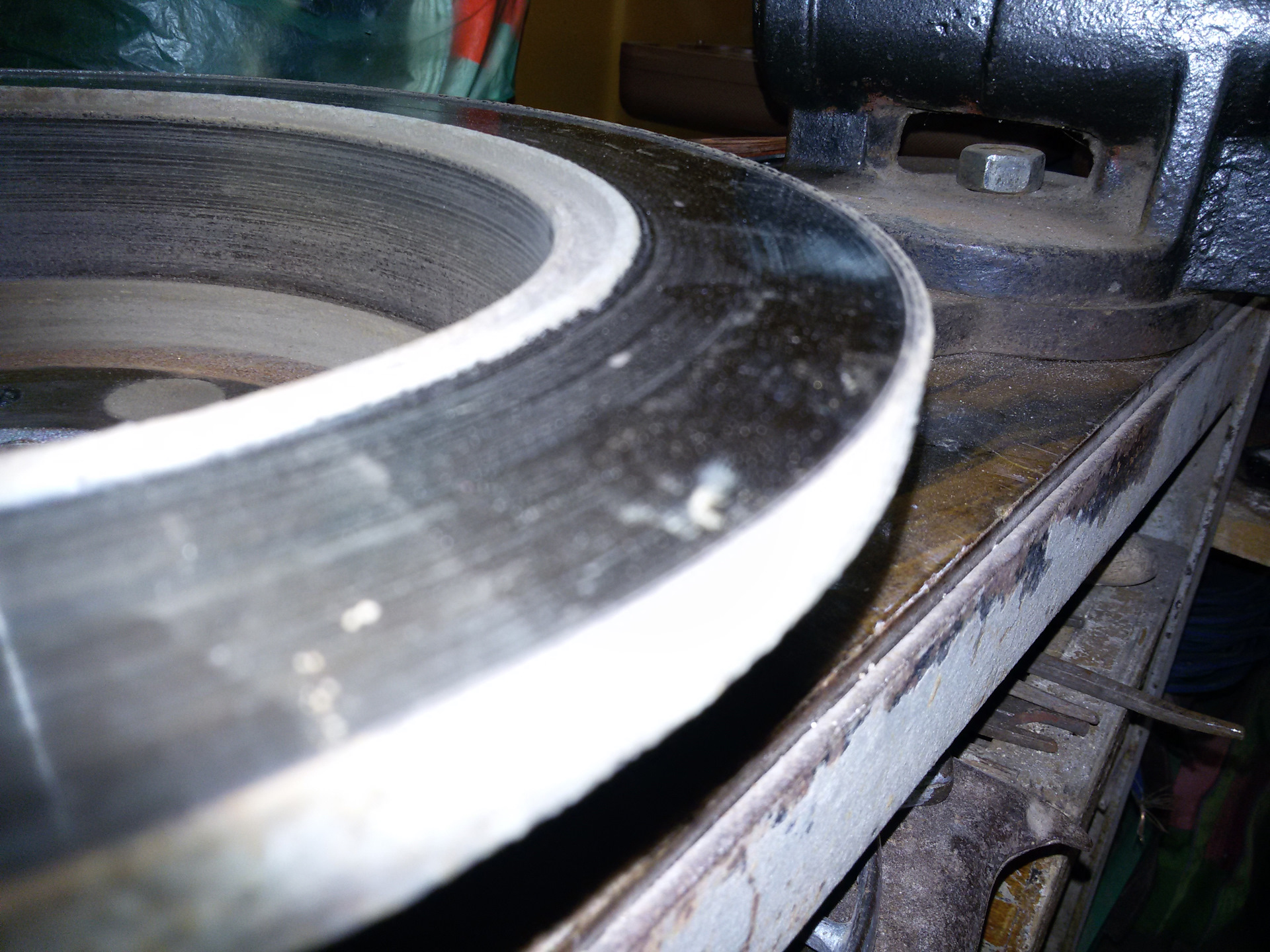

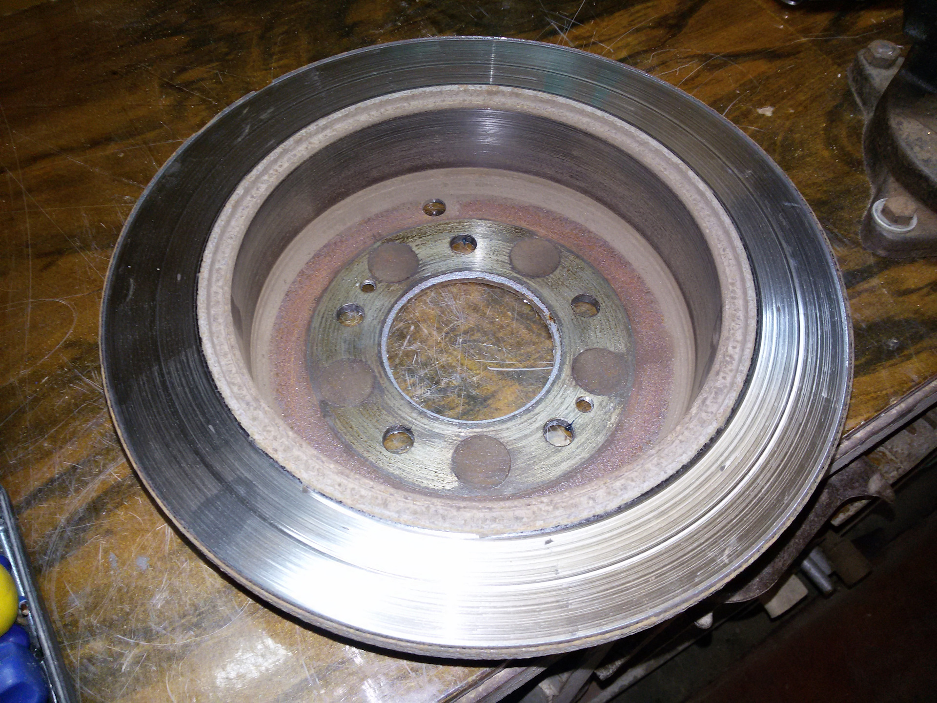

После смены резины были произведены замеры задних дисков, толщина составила 8,3 — 8,4 мм.

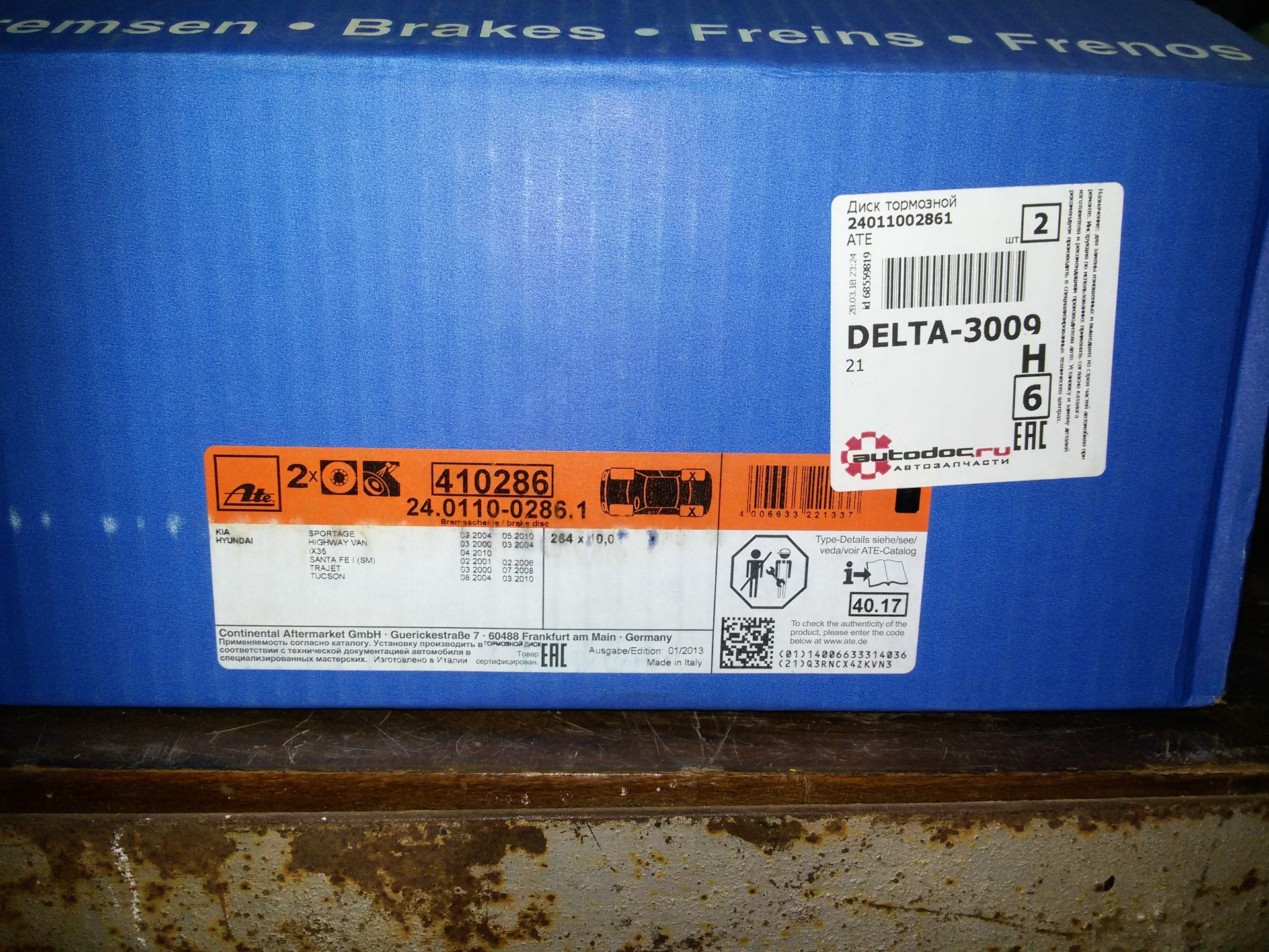

После мониторинга инета и совета на драйве, было принято решение купить диски ATE с покрытием.
Заказал в АВТОДОКЕ (всегда у них заказываю) ATE 24011002861 и через три дня заказ пришел.

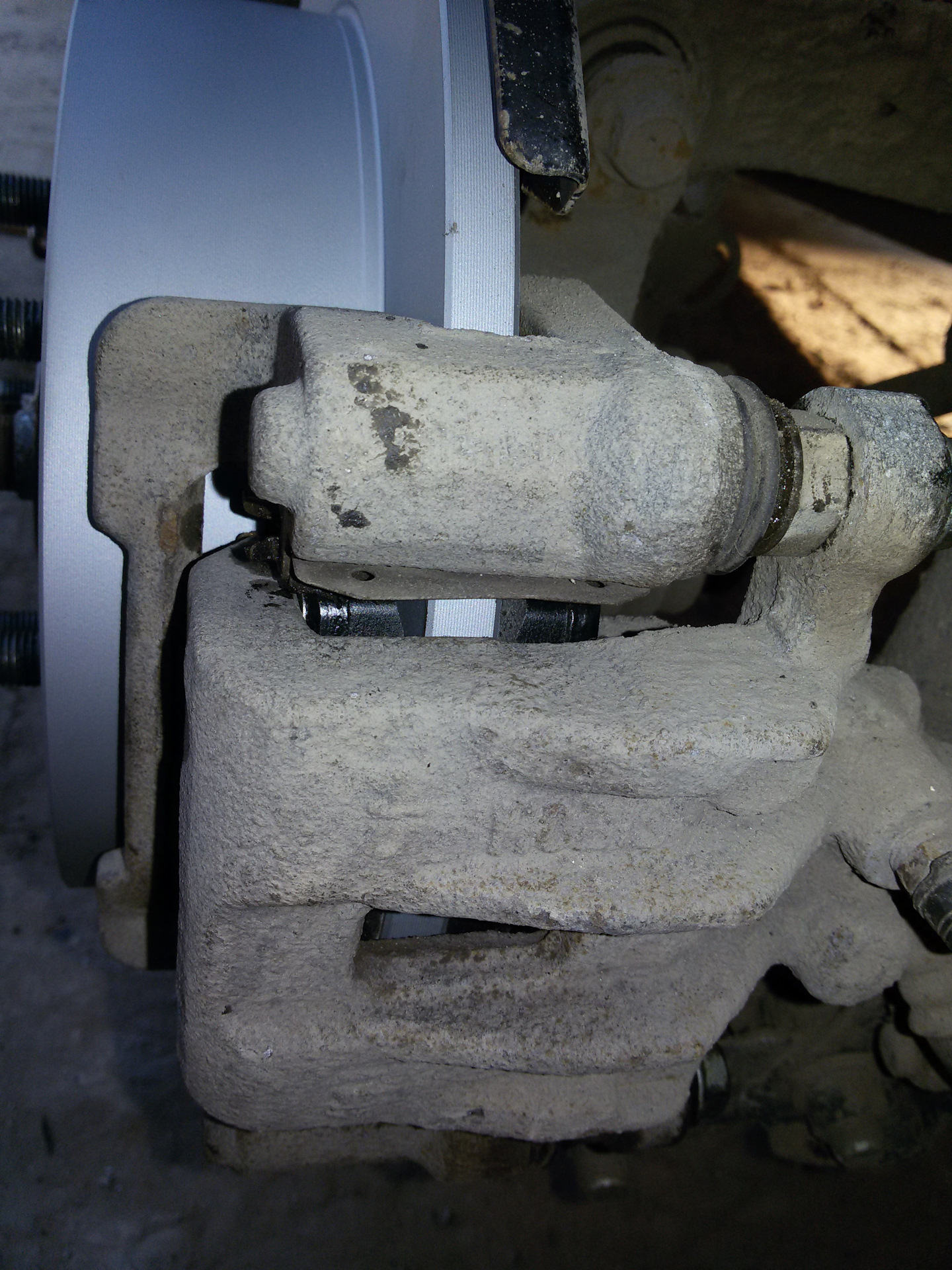

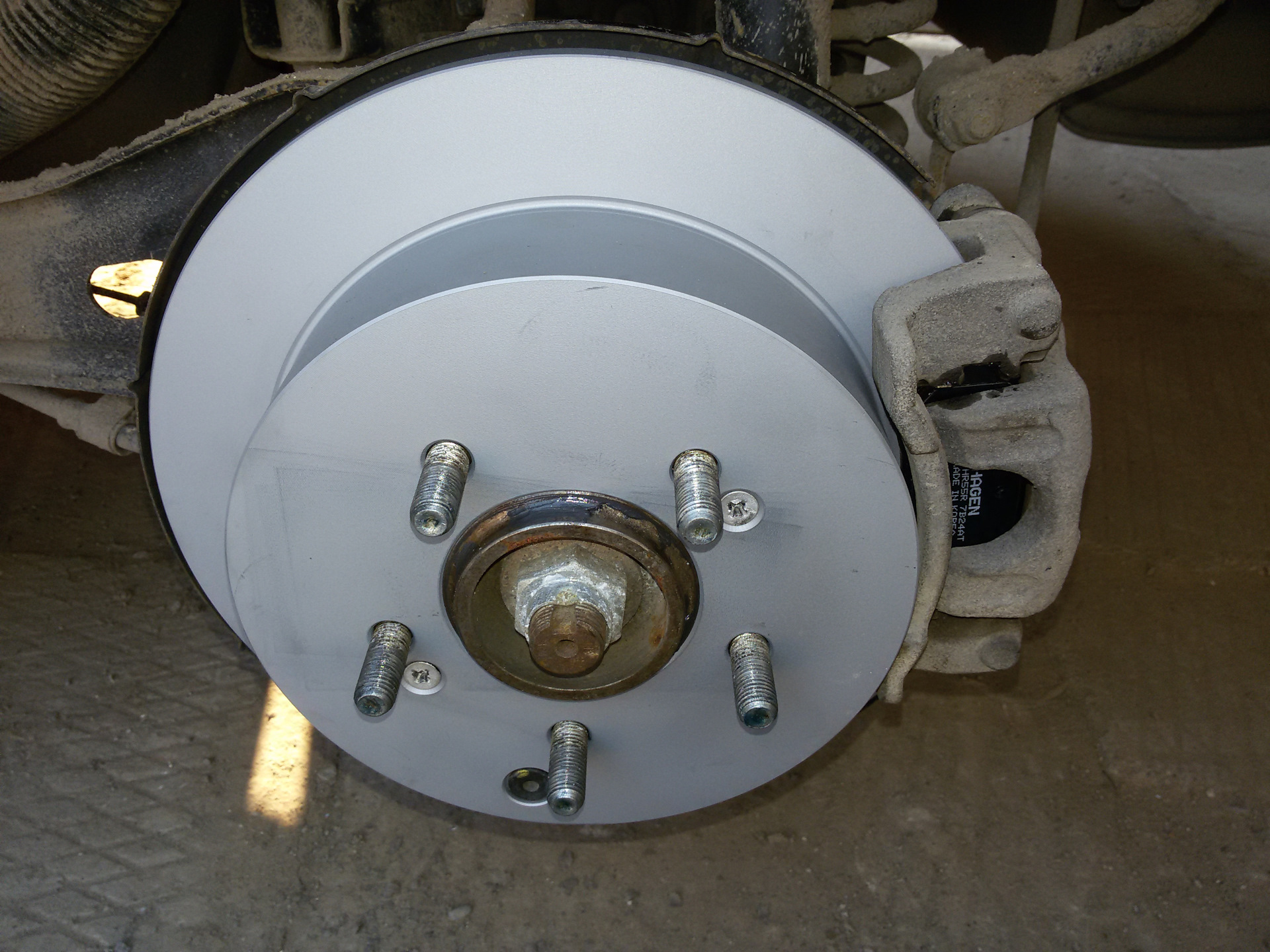

Менять не сложно, тем более неделю назад была проведена ревизия тормозов (были смазаны болтики и гаечки).
При замене возникла проблема с правым диском, сорвал шлицы на 2х винтиках М6 крепящим диск. Пришлось высверливать, благо диск не жалко, все равно в утиль))). Фото высверливания нет, да там и работы то на 3 минуты с тихим матом))))

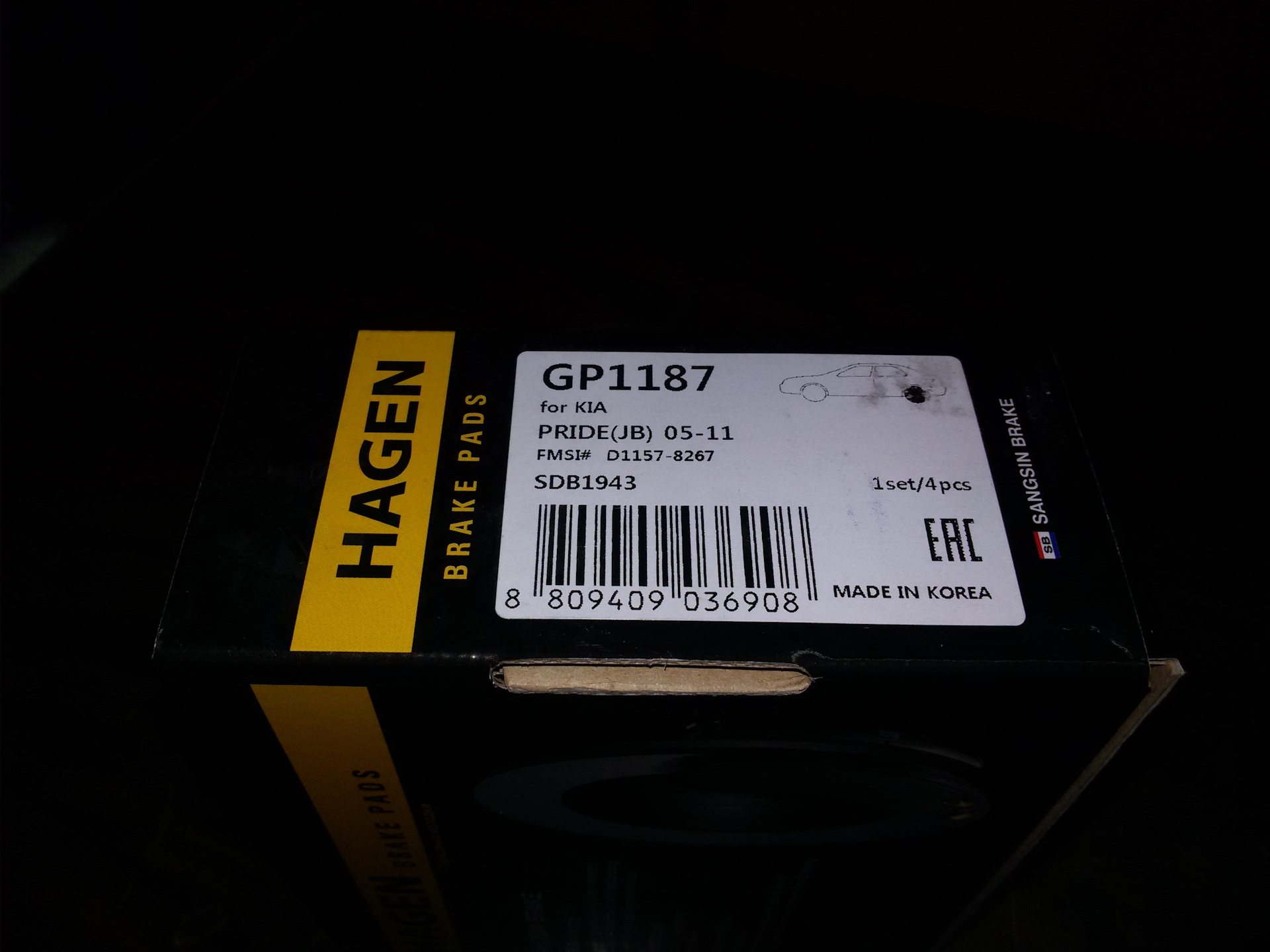

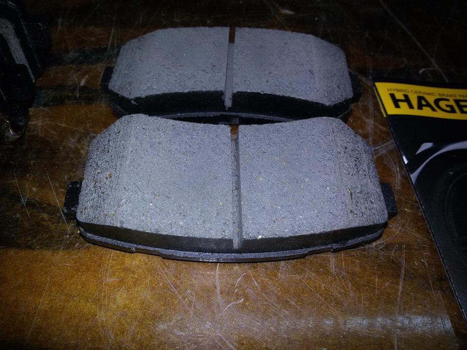

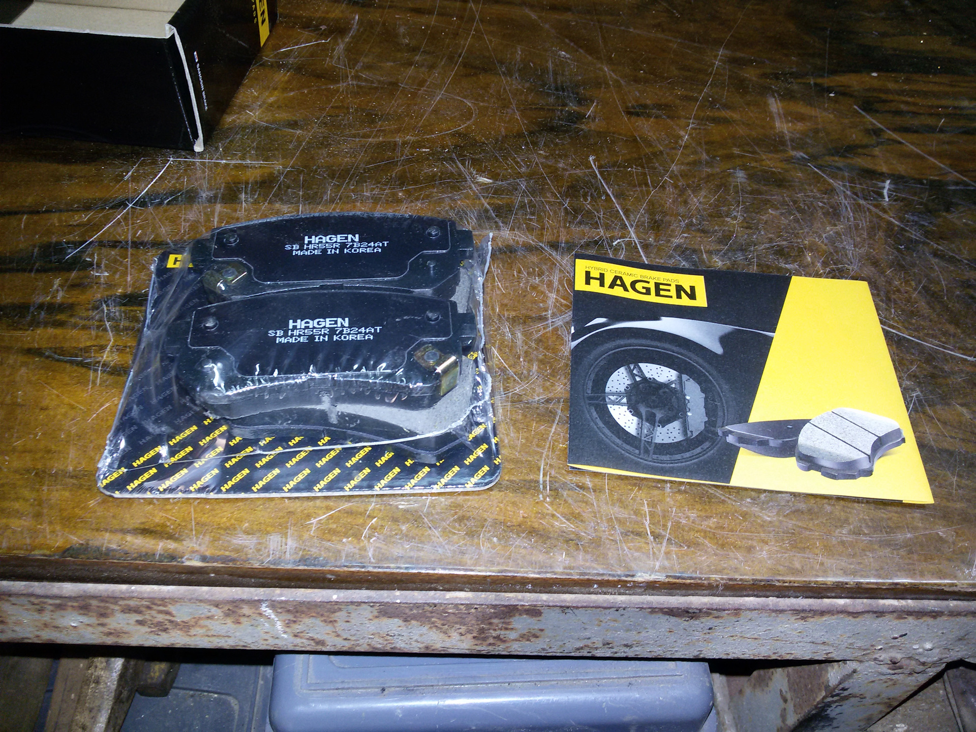

Заодно по рекомендации с драйва (всем большое спасибо) купил тормозные колодки HAGEN GP1187 хотя ранее планировал серию SP.
Первые впечатления схватывает чуть получше (до них стояла серия SP) но для притирания надо проехать 100-150 км. а там посмотрим.
В общем остался доволен!

А что за покрытие на этих дисках, типа от ржавчины ?
Не знаю, заводское покрытие. Ну да что бы не ржавело, да и сквозь литые диски смотрится лучше.
AlexSportageS
Краска. Тупо для эстетики. Быстро сттрается.

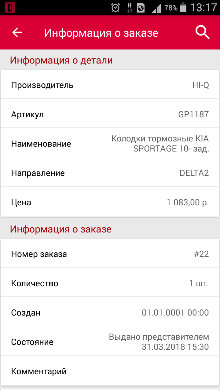

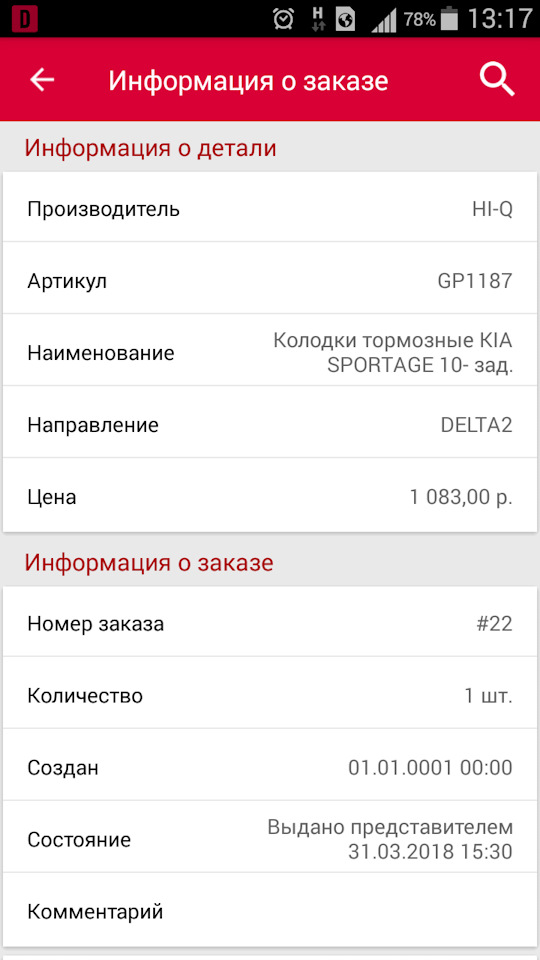

А в каком месте на GP1187 написано HI-Q? :)
Производитель этих колодок — Sangsin. Серия колодок — Hagen.
К Hi-Q не имеет отношения никаким боком. :)
Наши горе-продавцы чего хочешь могут написать.
Да хоть рога и копыта, главное что бы качественно. 😉
Hagen — достаточно качественные колодки. :)
Я написал не для того, что-бы докопаться до названий, а для того, что-бы не дезинформировать людей, которые будут искать эти колодки от Hi-Q и никогда не найдут.
Я тебя услышал. Исправил по тексту.
AlwaysRight
В информации о заказе сайта автодок. Что то не так?
