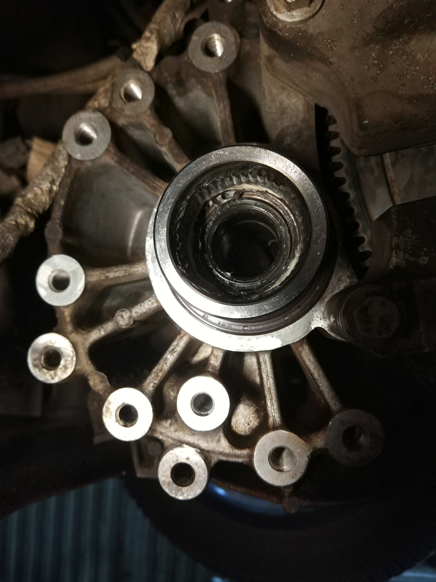

Как известно, полноприводная трансмиссия Ford Kuga mk1 полностью и практически без изменений перекочевала с Volvo S40/V50 AWD, со всеми преимуществами (быстрый 4-ый халдекс, правда, на Volvo он ставился только с 2010 года), так и с недостатками, в частности, с ненадежной втулкой передачи мощности на трансфер/угловую передачу/раздаточную коробку — как кому больше нравится называть эту деталь.
Втулка сидит на носике дифференциала КПП, а другой стороной садится на первичный вал трансфера:
Таким образом, при резком старте на втулку приходится большой крутящий момент, а т.к. втулка сделана из более мягкого металла, чем шлицевые части носика дифференциала и первичного вала трансфера, то и страдает втулка за троих. Это своего рода предохратитель в трансмиссии Volvo.
Сначала появляется повышенный люфт, а потом зубья во втулке срезаются:

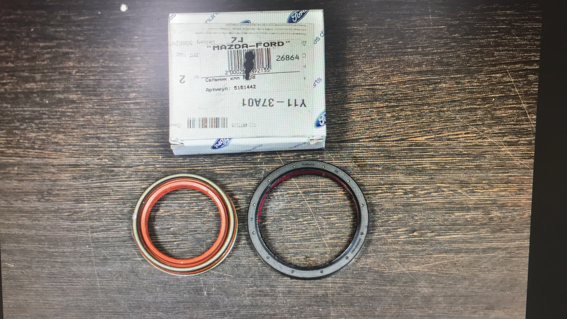

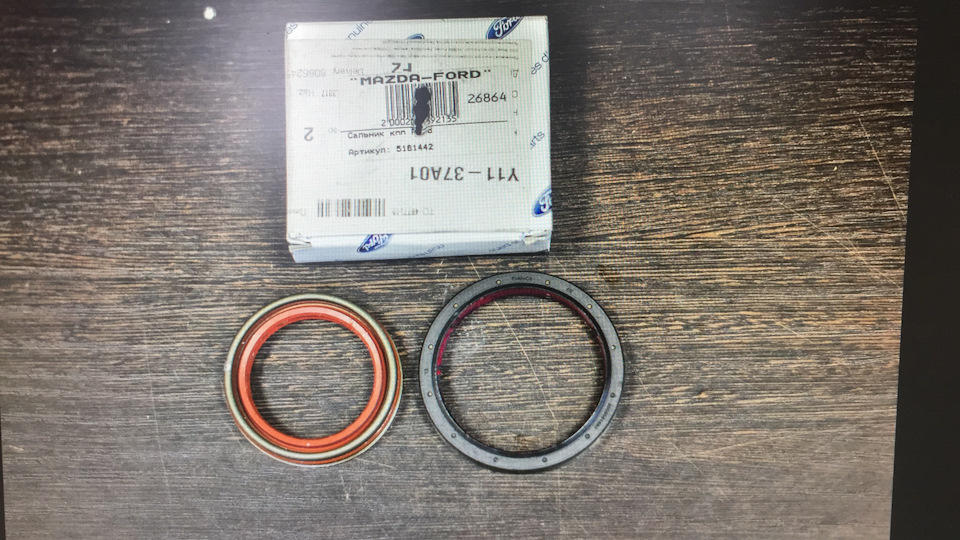

Алексей, а не покупая ремкомплект, внешний и внутренний сальники можно как-то купить? И пылезащитное кольцо в каком месте находится?
Да, все сальники отдельно есть в каталоге, советую посмотреть на заменители Corteco, это и есть оригинал для вольво. Зеленое кольцо из комплекта надевается на носик корпуса диффа, сверху ставится втулка.

Кто подскажет каталожный номер сальника АКПП левый
Пожалуйста: Corteco 19033885B
Правый и левый они разные вообще?
Правый и левый разные, т.к. справа втулка на трансфер стоит и там вообще 3 сальника.
Ясно, это для двигателя 2.5, 199.9 л.с. С АКПП подойдёт Corteco?
Corteco 19033885B — левый сальник привода для АКПП Aisin AW50/51 AWD, которая устанавливалась на куга1 2.5т акпп и кучу вольво.

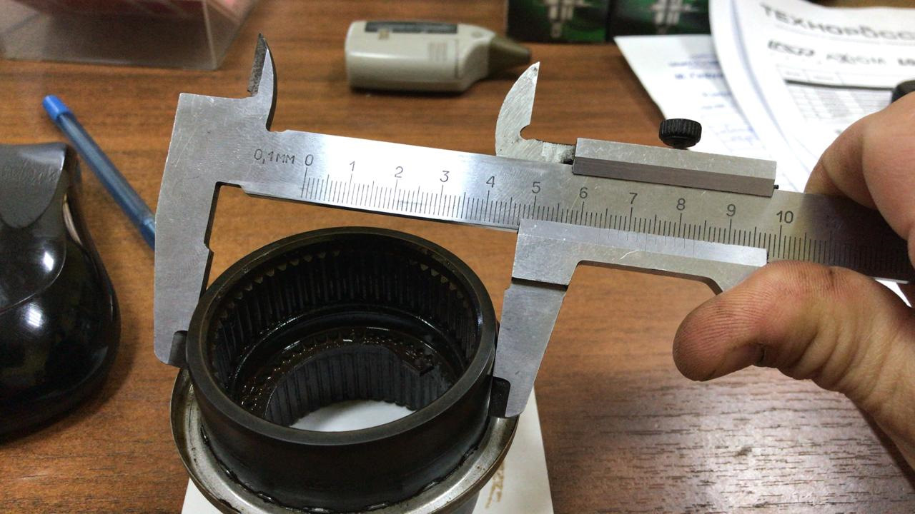

Не подскажете, на 2.0d такая же втулка стоит или отличается? Если отличается, то не подскажете артикул или альтернативу от Вольво? Заранее спасибо!
Насколько я знаю, на дизеле вообще нет такой втулки.
Есть. Артикул похоже 2051908.
Пардон, в каталоге не увидел, подумал, что единое целое с первичным валом трансфера.
Так и я тоже вскаталоге ее не нашел) мне скинули этот номер) как думаете, возможно подобрать аналог от Вольво? Хотели восстановить шлицы, но спецы отказались
здравствуйте у меня такая же беда провернуло шлицы на втулке трансфера не подскажете где найти аналог а то оригинал кусается ценой

Более широкую фото бы чтобы понять что за хрень это и где находится ))
Сделано.
