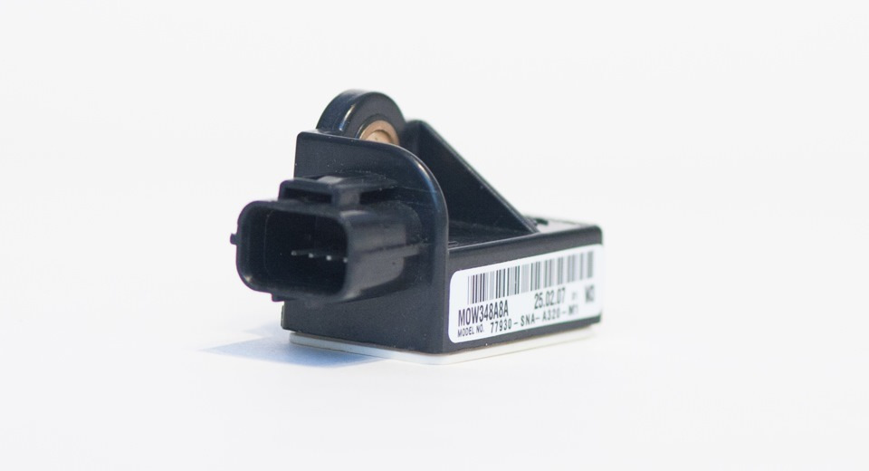

В общем пролез по салону все клеммы жёлтые сделал им ВКЛ- ВЫКЛ, результата не произошло. Думаю надо гнать к диагностику, как раз прошли их "праздник" нашел в интернете информацию как сбросить ошибку путем замыкания перемычки в фишке с блока предохранителей, так же не дал результатов. Короче созванивались с мастером взял 500 и погнал в гараж к нему. Подключились и результат вышел : ОШИБКУ ДАТЧИК УДАРА ЛЕВЫЙ ПЕРЕДНИЙ .
И все погнал искать новый, ценой конечно очень удивлен, самый дешёвый от 4500руб . Даже б/у 2000. ну мы же не пальцем деланы ! Решил их. Почистить контакты, снять не получится они там так прикипели, достал спирта ( добра 5л ) налил в контакты и щеткой теранул зубной. Воздухом выдул все и дал высохнуть, кому интересно расположен он как раз на Ланжероне за резанатором воздуха, а справа за бачком омывателя. Сразу чудо не произошло, я разочаровался, начал звонить в Евроавто.ру там попросили точный номер . Машина у жены как раз была, . По приезду говорит что не горит значок все ок. Гоню к диагностику подключаем удаляем из памяти и все наслаждаемся. Буду рад если кому помог данный пост.
