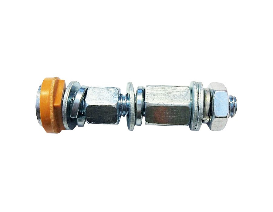

Делал всё как в генераторе 9402.3701-14(14М), кроме болта крепления диодного моста и регулятора напряжения (belovo.regiontehsnab.ru/p…-2170-2190-zit-i-analogi/)
