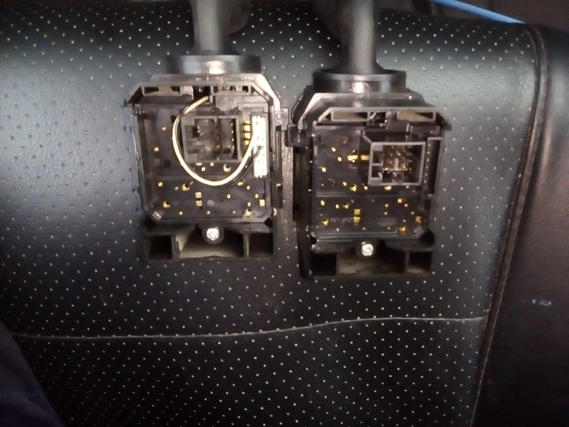

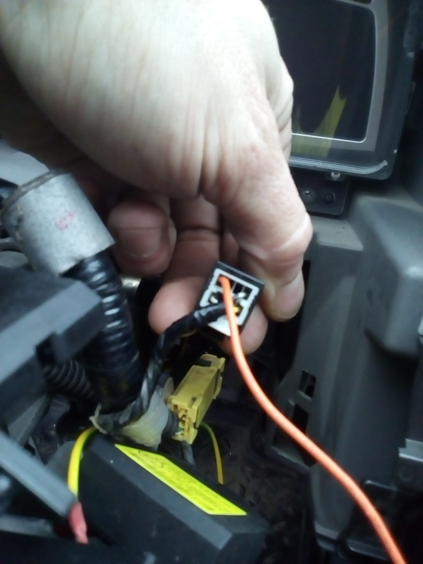

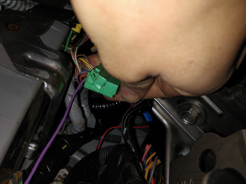

Всем привет! Наконец подключил я дворники с регулировкой. Вся проблема была в недостоющем контакте (плохой) подключил как в описание www.drive2.ru/l/1772192/ давай интересная приблуда! Но жить можно без нее. Кстати разобрал ради интереса чтобы поглядеть контакты. Там как видно 1 контакт с проводом уходит к реастату в ручке дворников. . Всем добра !

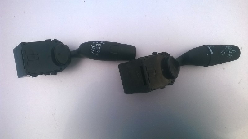

Я купил себе от ЕХЕ комплектации рычаг переключения дворников с регулировкой от 5секунд до 15 и раньше писал что не получилось подключение. А это теперь нашел фишку и доделал

Привет, я уже не помню о какой фишке речь, у тебя скорее всего тоже возникает проблема с контактом где-то ( скорее всего в блок предохранителей, попробуй зачистить более длиннее провод и протяни в колодку так чтобы контакт был . Мне помогло, там просто неудобно, вот все и не могут с первого раза
да я уже за 7 минут разбираю этот блок предохранителей (
Пробуй тестером тогда
Иголочки вставляю в отверстия фишек — прозванивается, контакт есть. Собираю — никаких изменений (
Вот я так с круизом мучался, пока контакты не прожал, они тоньше иголок)))

Ты когда включаешь на простом 1режим там каждые 5секунд повторяются движения, а тут ты можешь регулировать от 5до15 сам же знаешь как неудобно когда мелкий дождь а дворники часто срабатывают все на сухую трёт, скрипит и тд.а тут есть реастат с регулировкой . Не нужно каждый раз тянуться к дворникам
