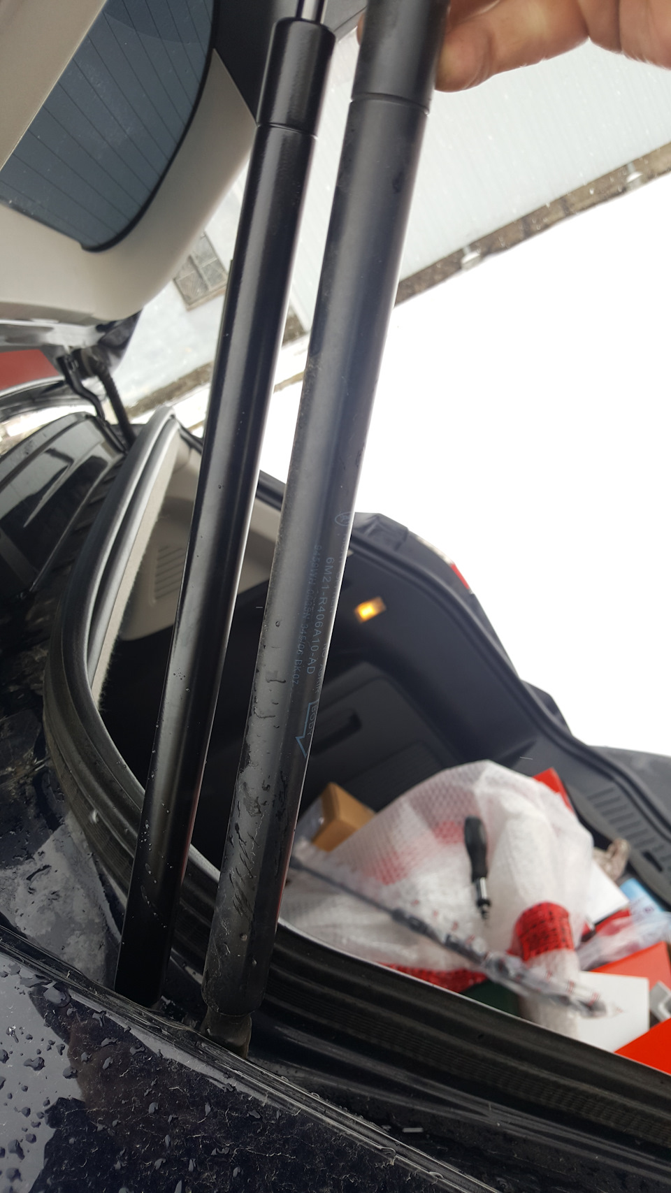

Заприметил, что задняя дверь открывается не совсем до конца, а потом можно рукой дотолкать доверху. В принципе, такое "равнодушие" двери даже устраивало. Но удар головой об открытую не до конца заднюю дверь заставил переменить свое мнение.
Поменял на NAKAYAMA GS573NY.
Замена очень простая. Отверткой сдергиваются металлические полукольца-фиксаторы сверху и снизу, новые легким движением руки защелкиваются.
Очень "злые". Дверь открывают, стоит чуть приоткрыть — и до упора вверх. Дернуть за верхнюю ручку с верхнего положения и закрыть дверь почти не реально. Приходится доталкивать за номер перед закрытием.

Скажите пожалуйста, как держатся амортизаторы двери, не подвели?
Подвели. Заменил на штатные.
А разглядел теперь.Какая стоимость обоих?
600 за штуку.
Отличная цена, оригинал-космическая цена
Какая сила в ньютонах у новых?
670. На фотке с упаковкой видно.
Зима сразу покажет стоило ли менять )))

у меня зимой тоже не до конца открываются, но сегодня потеплело и они снова толкают в потолок, и это газлифты которым 12 лет! почему-то аналогов хватает на 2-3 года
А я и не спешу оригинальные выбрасывать. Сейчас недельку посмотрю и, если так и будет, — один старый поставлю
такая же фигня)) потеплело и все устраивает еще родные стоят…
Вооот… сначала надо было вверх толкать, теперь вниз(
