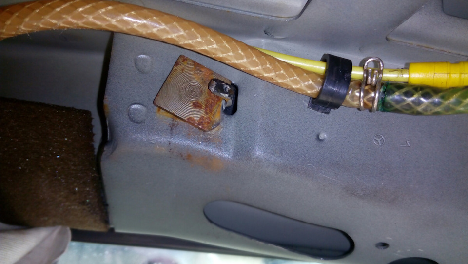

Запчасти на фото: 8156804
Коротенько чокак. Снять обшивку, отогнуть лепесток фиксатора. Менять по одному. Крышку поднять рукой до предела, вытащить фиксатор, опустить крышку, снять стопор пальца с другой стороны. Вытащить амортизатор. Вместе с резиновым чехлом.
