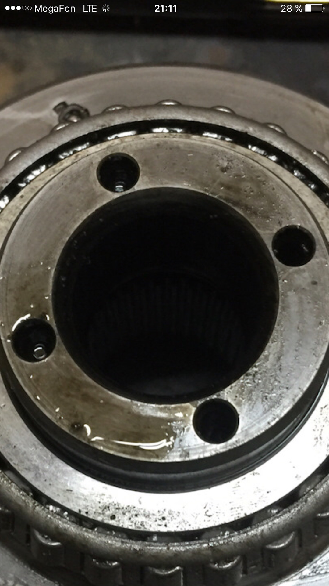

Дриснула раздатка. А именно: выкрутились 2 болта на гп и размолотили все вокруг. Ну да ладно. Суть не в этом.
В чатах вк и воцапе поднимали тему, что у нас стоит вискомуфта. Балгарка в руки и вперед. Разрезал жирную часть корпуса дифа. Вот что внутри.

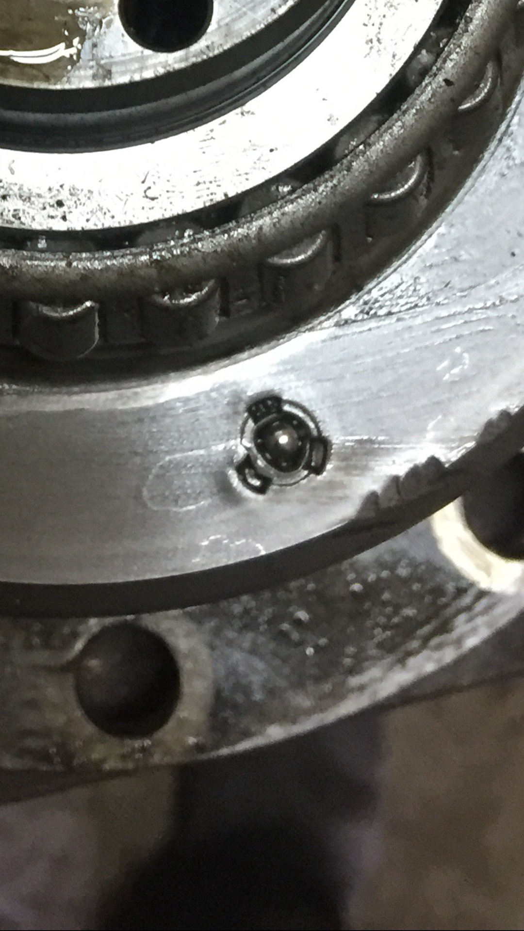

А вот эти пиписьки служат для циркуляции
я определенно, чего-то не понимаю)
Поверь, я тоже)))
вот вот, на лицо непонимание схемы работы вискомуфты и циркуляции масла
Ar8908
Через эти пипирки туда подаётся коробочный ATF а не трансмиссионка из картера ГП раздатки

Да не) обычное масло там) я ж его тер, тоже самое гл 5 что и в раздатке. Я тоже думал что что то там свое.
да ну нафиг…ну не может быть такого)))))
Ну я хрен знает, но это просто масло, никакой не гель, от балгарки воняло обычным жженым маслом, внутри по ощущениям на ощупь то же что и в раздатке было залито. Никакой разницы я не заметил. Во всяком случае я вот так могу сказать.

Я пробовал восстанавливал подобные, просто так масло не закачать новое. Из аналогов ПМС льется
Ar8908
вискомуфта — закрытая необслуживаемая система… шариком закрыт заправочный канал…
на цедиях жопа тоже через виску, но стоит она после кардана а не в раздатке… и масло в нее ни кто не качает…
Это ты межколесный дифф пильнул?
Сам корпус дифа
Все понял, правую часть дифа там где у эво пакетник ACD находится у трека вискомуфта
Ага)
Прикольно, даже в голову не приходило что там что то есть, когда блоку ставил))
Матрёшка то с потайной дверцей оказалась😆
Ага) для самого как бы новостью стало)
