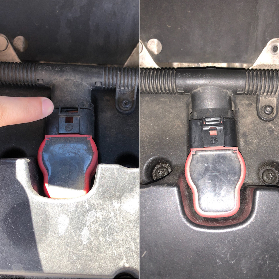

Замена разъема катушки, потому-что нефиг зимой менять во дворе свечи на холодную!
Замена салонного и дополнительного фильтров. Тут все просто.
Фото (старый/новый)
