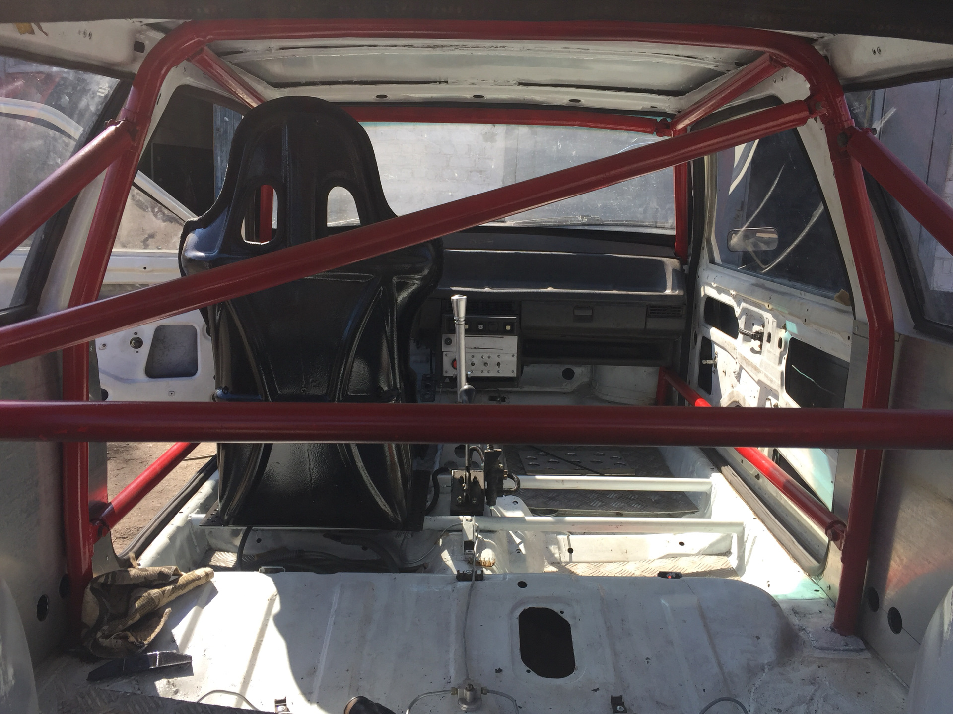

Всем привет, было время позаниматься и мы преобрели заводской болтовой каркас времён СССР в хорошем состоянии кроме ЛКП конечно но по хорошей цене у бывшего гонщика кроссовика, сняли два слоя старой краски и выкрасили в ярко красный цвет, установили быстро, стал как родной, без всяких проблем, установили сиденья и закрепили весь алюминий кроме дверных карт и выкатели ее на улицу за долгое время и вот что получилось

Ты его приварил?
Да к кузову приварил к закладным, не стал на болты ставить, сделал все аккуратно, на удавления каркасу где-то 30 лет а он стал с первого раза ;)

Потихоньку обретает очертания кольцевого Корча.
Очень медленно
совсем какой-то тренировочный каркас.
в самой первой омологации 2108 и то менее "болтовой"
