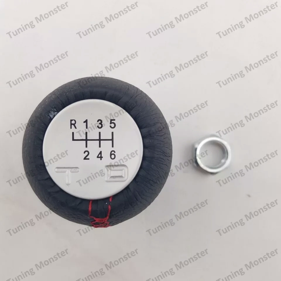

Максим, скажите, а ручку переключения передач реально поменять, на что-то более эргономичное? Или она идёт в сборе с кольцом задней передачи? Или кольцо задней передачи независимо?
Да можно. Кольцо на месте остаётся. Ручку можно от других Рено поставить или от ниссана.
От Ниссана интереснее? Думаю что-то такое поставить:
А фото с боку можно. Интересно сопряжение с торпедой.
не фоткал. там просто в стык. да, если сбоку или снизу смотреть — неопрятно. буду думать как доделать. потом и сфоткаю. в целом смотрится как на фото, туда никто не заглядывает
То что туда ни кто не смотрет согласен. Но всегда хочется гормонии😇
