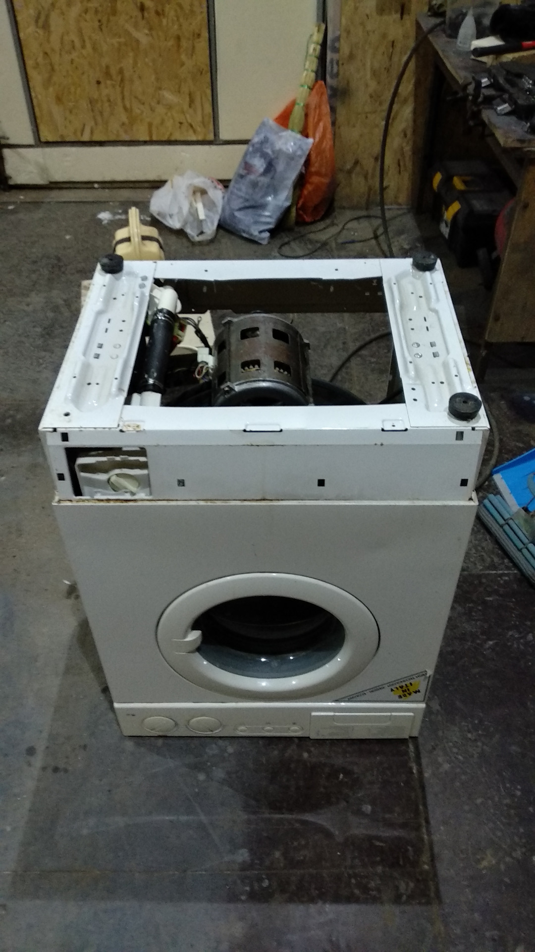

Зимой я приобрёл диски www.drive2.ru/l/499120280845681046/, а до сезона было ещё очень много времени. Захотелось диски довести до идеала. Убрать бардюрку и отпалировать.
Для этого нужен станок который будет вращать диск. Можно конечно заниматься этим на машине с вывешеным колесом, но это не серьезно.

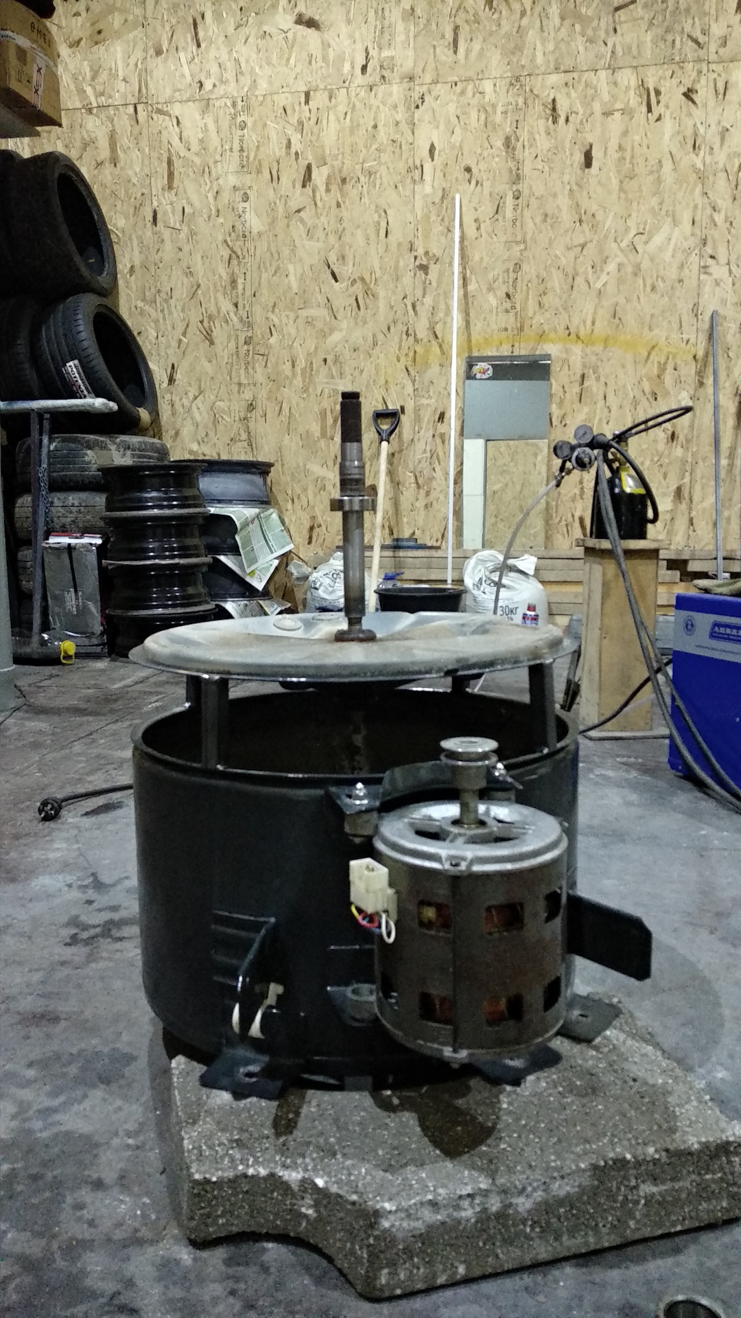

Основные компоненты были взяты от стиральной машинки.

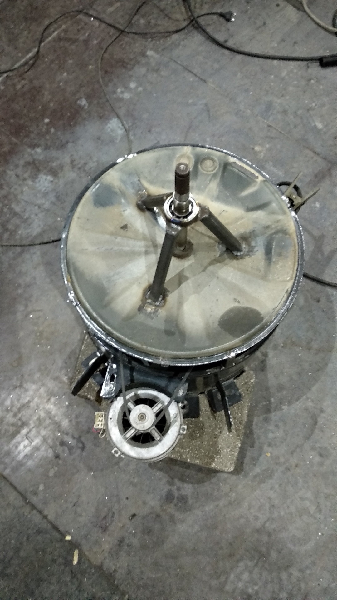

Выточил вал с подшипником и удлинил им вал от стиралки. Корпус барабана использовал как станину, на корпусе использовал родные крепление эл. двигателя. Крышку корпуса перевернул шкивом внутрь, валом наружу. Шкив вала и шкив эл. двигателя вывел в одну плоскость подняв крышку над корпусом.
Сделал корпус для подшипника и триногу для позиционирования его.

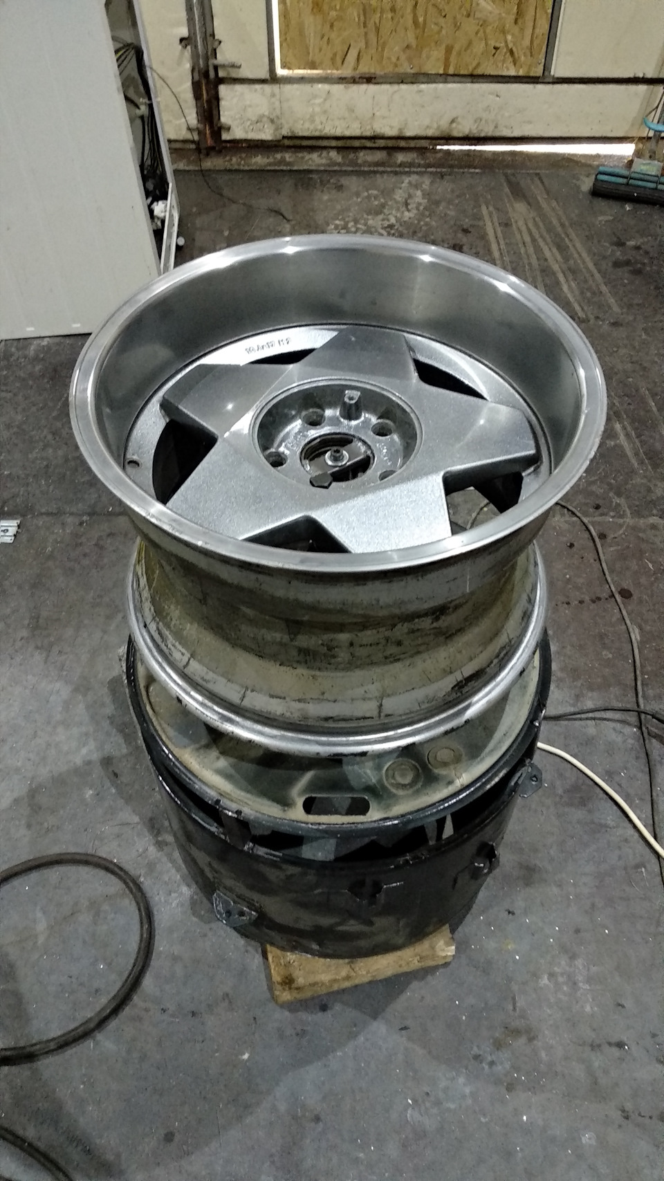

Установил ступицу и прикинул диск. Подключил питание и все заработало. Диск вращается и его можно обрабатывать.
Крышка двухслойная, и в ней 2 подшипника, 10см друг от друга, они тупо переваривают радиальную нагрузку от ремня, нагрузка на них в исполнении станка меньше чем они испытывали в исполнении стиралки. Всю нагрузку осевую берет на себя верхний подшипник. Хотя там радиальный подшипник и он не очень подходит под осевые нагрузки.

Очень оригинально лишь бы подшипник выдержал от стиральной)
